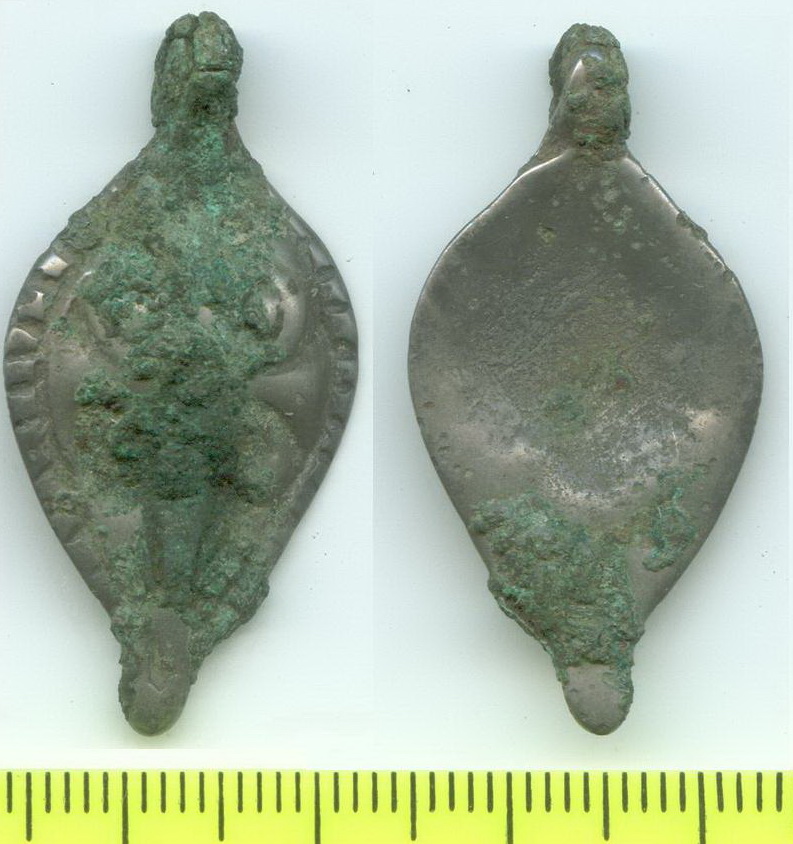

Ув. подскажите по очистке.
Металл оловяннистая бронза.
Заранее спасибо всем ответившим.

QUOTE(ya.iskatel @ Jun 6 2012, 18:55)
Думаю,что это органика.Соответственно можно спокойно снимать эти окислы.Но это мысли по фото.Сказать что то на 100% процентов не возможно.

Нужно аккуратно. Ушко проедено насквозь. При грубой чистке может рассыпаться. Думаю, что в некоторых местах после снятия зеленки откроются купритовые пятна. Особенно на обратке внизу и на л.с. по центру рисунка.
Я бы работал бормашинкой с тонким каплевидным бором.

Бор машинки нет,а находка должна быть мокрой или сухой,при чистке.

QUOTE(ya.iskatel @ Jun 6 2012, 23:02)
Спасибо Евгеньевич.
Спасибо AV.Sots.
Вопрос не ясен.Эти окислы просто не снять.Органика,это означает,что окислы возможно не этого прендмета,а второстепенного.Что бы понять сохранность ушка,покажите фото с боку.Положите в дистилянт и найдите скальпиль(малый).Вынемайте предмет и аккуратно , кончиком скальпиля срезайте по немногу.Как дойдёте до поля предмета,остановитесь.Будет ясно,окислы можно снять полностью или нет.Если поверхность такая же как сам предмет,то в близи поверхности,помогите себе зубочисткой.Если будет коричневая поверхность,то надо остановиться.

Фото ушка,завтра скину.
Органика,очень тяжело отходит.

Вот ещё фото.
Думал всё будет просто,но органика так просто не отходит.Появляются красные пятна,хотя до металла и не расчистил.Ничем не драл. Вот что получилось.

QUOTE(ya.iskatel @ Jun 7 2012, 12:22)
Вот ещё фото.
О чем я раньше и говорил biggrin.gif ...
"Нужно аккуратно. Ушко проедено насквозь. При грубой чистке может рассыпаться. Думаю, что в некоторых местах после снятия зеленки откроются купритовые пятна. Особенно на обратке внизу и на л.с. по центру рисунка."
Теперь нужно дорезать, обессолить и законсервировать.

Красивые разрушения. Бронзовая болезнь в чистом виде. Металл упорно оказывает сопротивление, но…
В общем, там глубокие язвы, к примеру… от ушка одни минералы остались (разорвало из нутрии). Проблематика здесь кроется вот в чём… болезнь затухает сама по себе, в особенности, если достали из земли. За 20 лет, если наблюдать такие явления мы ничего не увидим. Проблемы возникают, когда мы там начинаем копаться шабером. Попросту говоря, мы удаляем слой, препятствующий (замедляющий) поступлению веществ, необходимых для развития бронзовой болезни.
На мой взгляд, если расчистили… то ничем не покрывайте. Главное - наблюдайте.
