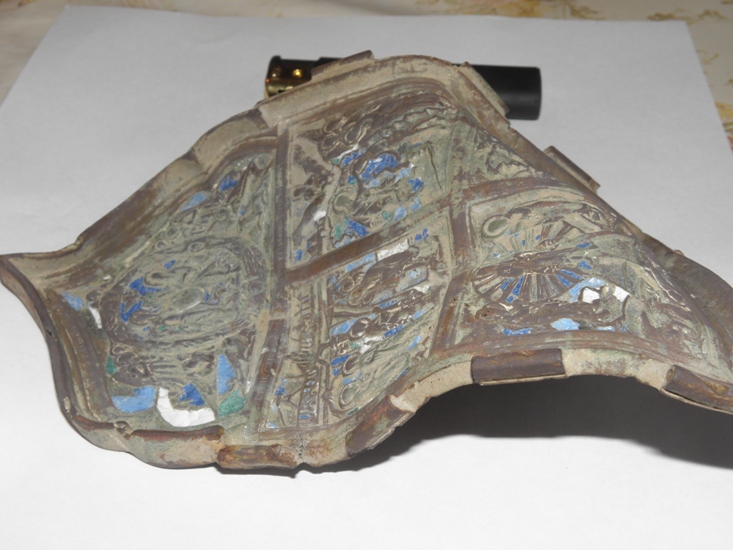

QUOTE(Jazz @ May 28 2012, 20:25)
Уважаемые профессионалы, можно ли попытаться восстановить данную створку и какими методами? Кто-нибудь проводил такую работу? И стоит ли овчинка выделки?
Попытка-не пытка. biggrin.gif Говоря о состоянии металла я имел в виду и то какой металл. smile.gif В литье пластики применяются два сплава бронзы и латуни. Суть в том, что в лигатуре олово или цинк. Кроме того в расплаве могут содержаться заличные примеси, особенно в средневековом литье. Цинкосодержащие сплавы на Руси называли желтой медью,в отличии от чистой красной меди. Эти сплавы характеризуются разными физическими свойствами. Бронзы-крупнокристалические, хорошо подвержены чеканке но хрупкие на излом.Латуни-мелкокристалические,более плотные и пластичные. Не вдаваясь в анализ составов сплавов для литья плашек, можно сказать что относится он к латуням в которых есть и олово, и цинк, и свинец. По поводу вашей створки могу сказать что выправить можно, при этом эмаль однозначно отскочит, если есть уже растрескивание металла на сгибах придется греть чтобы вернуть пластичность. Теперь решайте сами-стоит ли игра свечь. smile.gif

QUOTE(litnik @ May 29 2012, 08:13)
А не возьметесь так сказать поэксперементировать с ней? Если в МСК регионе могу передать на буднях.С вас фототчет результата,если интересно конечно.Самостоятельно на даном этапе знаний с задачей точно не справлюсь.

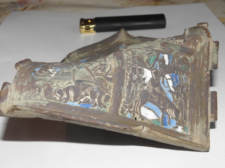

Вчера начал разчищать накладку-лунницу. Фотик забыл на работе, поэтому только результат.
После мойки водой(еще в поле), снаружи накладка на 80% была покрыта земленой коркой, кисточкой наружняя сторона не ощищалась, хотя обратка очистится легко - корки нет, мягкий грунт.
В процессе чистки был приятно удивлен наличаем серебрения по краям.
Левую сторону недочистил тк под конец, из-за усталости, начал косячить. Скол вцентре был уже до моего вмешательства(.., где я ковырнул левую сторону тоже прекрастно видно.
Думаю замешать 5-ти% раствор паларойда и чуть наложить на места сколов.. что будет не знаю, паларойдом еще не пользовался, а накладка мне все больше начинает нравиться, учитывая что я их собираю. Подскажите, верно ли я мыслю?
Еще есть небольшой загиб.. Щас уже думаю что надо было сначала разчистить место изгиба и выправить руками, а потом уже разчищать дальше тк патина очень мягкая. Или вообще не править?
С уважением, Павел.
Еще попрошу не сильно пинать ногами, но я купил фишер. Потом почитал форум и оказалось что большинство герметизируют негерметичные катухи чем попало, а я вот думаю - может палоройдом ее законсервировать 17.gif
Сообщение отредактировано jacifcusto: May 31 2012, 15:04

QUOTE(jacifcusto @ May 31 2012, 16:02)
По фото не понятно, что с ней. то ли ты ее до металла фиганул, не похоже на серебрение.
Ctrannik

QUOTE(AV.Sots @ May 31 2012, 15:56)
Не думаю, если бы до металла, то желтая бронза показалась, это скорее всего олово при оплавлении вышло, такое часто бывает на горелых предметах, везде толстая зеленая патина, а оплавленный край серый как олово.

Ну вот блин.. Думаю что такой эфект создается из-за того что нет ниодной плоской поверхности и поэтому так бликует на фото.
Серебро или олово, но это тонюсенький слой поверх патины, который счищается в разы легче чем поцарапать патину. Под ним чуть потолше слой твердой темной патины, потом давольно толстый слой рыхлой зеленки(как на сколах, на последнем фото), а дальше уже красно-бурый куприт, до которого я почти добрался в одном месте. Старался счищать только грязь, но местами цепанул твердый слой темной патины(видно, где светло-зелёные точки, пятна..)
Что касается горелости - накладка не горела, а этот слой остался только по краям тк всередине банально стерся при обращении.
Сообщение отредактировано jacifcusto: May 31 2012, 16:46

QUOTE(jacifcusto @ May 31 2012, 17:44)
Серебро или олово, но это тонюсенький слой поверх патины, который счищается в разы легче чем поцарапать патину. Под ним чуть потолше слой твердой темной патины, потом давольно толстый слой рыхлой зеленки(как на слока на сколах, на последнем фото), а дальше уже красно-бурый куприт, до которого я почти добрался в одном месте. Старался счищать только грязь, но местами цепанул твердый слой темной патины(видно, где светло-зелёные точки, пятна..)
Вот так теперь видно, что серебрение. Но мне кажется, можно было смыть грязь жесткой щеткой с мылом.
А так, вроде ничего получается. Только не пере чисти.
Сообщение отредактировано AV.Sots: May 31 2012, 16:48

QUOTE(AV.Sots @ May 31 2012, 17:47)
Не какой щёткой работать тут нельзя.Тем более если есть какое либо покрытие(серебрение или позолота).Щётка снимет всё,и покрытие и расчистит раковины,если они есть под окислами.Здесь надо пропитывать сначало.Потом расчищать шабером.Если окислы рыхлые,то закреплять и расчищать тем же шабером в ровень с полем.Потом пропитывать опять.Любая щётка в таких случаях зло.Ей перечистишь 99%,даже не заметишь как.Контролировать можно только срез шабера.Лучше иметь неоднородного цвета поверхность,чем лунный ландшавт с потерей покрытия.

Щеткой не пользуюсь - один раз крестик на сухую теранул, так и полетела кусками патина, казавшаяся до этого очень крепкой.. правда крестик был 17-18в. А кисточкой земляная корка с накладки не счищалась.
Вчера совсем мало времени получилось уделить разчистке, но накладку с лицевой стороны думаю дочистил. далее думаю закрепить места с рыхлой патиной, нужно ли претдарительно обезжирить или еще чего? Пробовал разогнуть руками - сил не хватило blink.gif.. Я сначала потихоньку надавливал - не идет.. я посильней - не идет.. потом как надавил, аш отпечаток на пальце остался и минут пять не проходил 17.gif , а она все равно даже не пошевелилась.. потом одумался и решил не ломать. Что делать, в тески с подкладками? Форма не простая - боюсь. Там еще изгиб как раз в месте, где была заклепка, думаю из-за этого не гнется. Да и погнулась еще тыщу лет назад, когда оторвалась от наряда.
А крест требует просто черезмерных усилий для разчисти - самый твердый шабер уничтожен - сначала режущая часть, а потом вообще переломился biggrin.gif Зато опять чудесное открытие - там патина благородная, очень хорошая, вот бы не накосячить image046.gif
И на луче..

[quote=jacifcusto,Jun 1 2012, 16:19]
Если очень хочется,то можно догнуть.В тисках,струпцине.Там надо плавно давить.Хотя и так нормально.Предмет,надо пропитать в БТА.При чём обязательно.Видны светлозелёные пятна,это болезнь.
По поводу креста,то надо применять химию к размягчению.Применяется без погружения,методом смачивания ,отжатым ватным пампоном,например в Трилоне.Не погружать,это табу.За процессом следить и расчищать по мере размягчения.Поверхность,от которой надо отталкиваться в расчистке,у вас появилась.Теперь это горизонт,вдоль которого надо вести расчистку и не шагу ниже.Не делать сильных усилей,если шабер не идётто остановиться и пробовать обходить это место..Может попасться рельеф,который надо оставить и не срезать.Все остальные действия,надо смотрть по ходу.
Если у вас сломался шабер,то это не шабр,а ерунда.То что быстро тупится,так это нормально.
