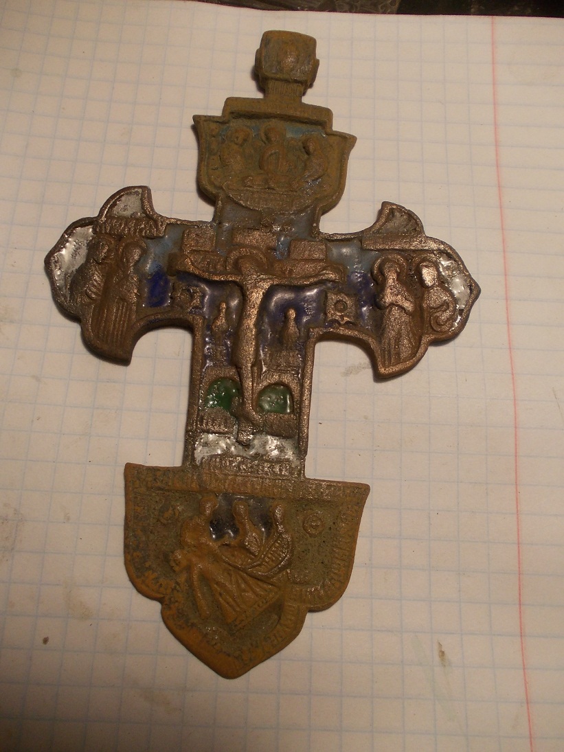

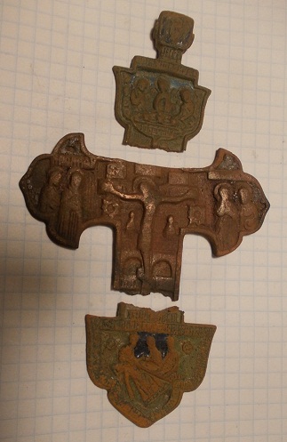

Доброго всем дня. Хотелось бы услышать критику по реставрации креста.

QUOTE(habarin @ Nov 5 2019, 13:59)
К сожалению, это не реставрация. Вы же взяли три, абсолютно разных куска от разных крестов. Реконструкция, поделка, что угодно. Но только не реставрация. Ещё и эмаль новодельная. Что тоже, явно не в тему. Если делаете реконструкцию, то стремиться нужно вот к такому качеству https://www.reviewdetector.ru/index.php?showtopic=2211121
Это было бы другое дело.

QUOTE(AV.Sots @ Nov 7 2019, 00:14)
Доброго дня. Так есть куда стремиться,тем более я еще учусь. По поводу эмали,на верхнем и нижнем луче эмаль сохранилась,поэтому и посчитал,что вполне логично в середину тоже добавить.
И вопрос от дилетанта,почему куски от разных крестов? По моему все фрагменты от одного типа креста. Или я не прав?

QUOTE(habarin @ Nov 8 2019, 13:59)
Ну так на центральной части её же не было. biggrin.gif Значит это уже ваша фантазия, не относящаяся к оригинальному предмету. smile.gif
У вас центральная часть от этого креста http://mednolit.ru/photo/kresty/tip_4/m01_005/473-0-4494
Нижняя от этого http://mednolit.ru/photo/kresty/tip_4/473-0-4497
А верхняя, от переливка с вот такой разновидности http://mednolit.ru/photo/kresty/tip_4/m01_003/473-0-4492

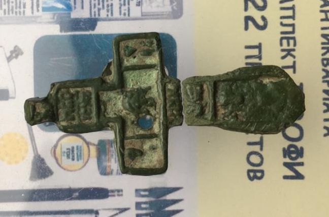

Добрый вечер, занимаюсь реставрацией креста. Возникло два вопроса : серое вещество это эмаль или эмаль зеленая под серым налётом? До склейки и доделки стыки стоит закрепить паралойдом?

QUOTE(алёха @ Nov 11 2019, 20:59)
Нет там эмали. Ни серой, ни зелёной. biggrin.gif Просто окислы, которые нужно удалить.
Зачем? Сразу склеивайте и всё.

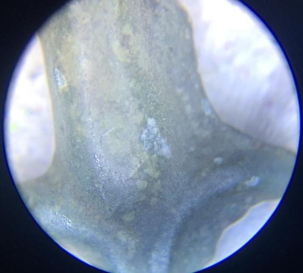

Добрый день, уважаемые участники форума, прошу вашего совета по необходимым мероприятиям со следующим предметом. На поверхности креста имеются светлые пятна, если их сковырнуть внутри белая масса (возможно бронзовая болезнь). Если ее удалить останется каверна. Вопрос: нужно ли вскрывать эти пятна и вычищать эту гадость чтобы спасти предмет ?(после удаления белой субстанции цвет остается как на остальной поверхности предмета)

QUOTE(алёха @ Nov 19 2019, 12:33)
На сколько я вижу по фото, это разрушение самой патины. Фото мутноватое, так сложно точно сказать. Но, слева, точно виден скол.

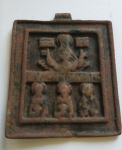

Доброго всем дня! Подскажите, что можно сделать с иконкой, как привести ее в нормальный вид?
