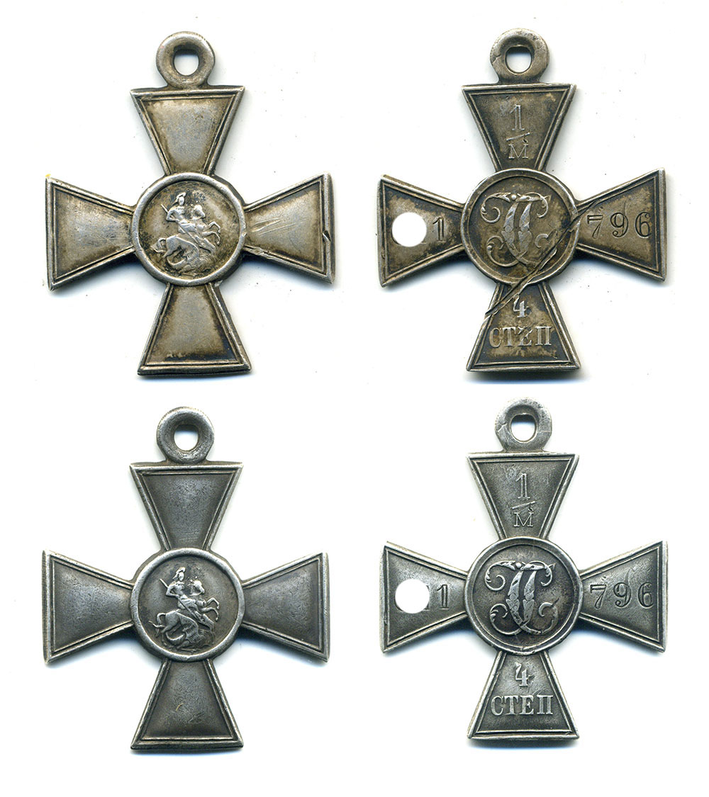

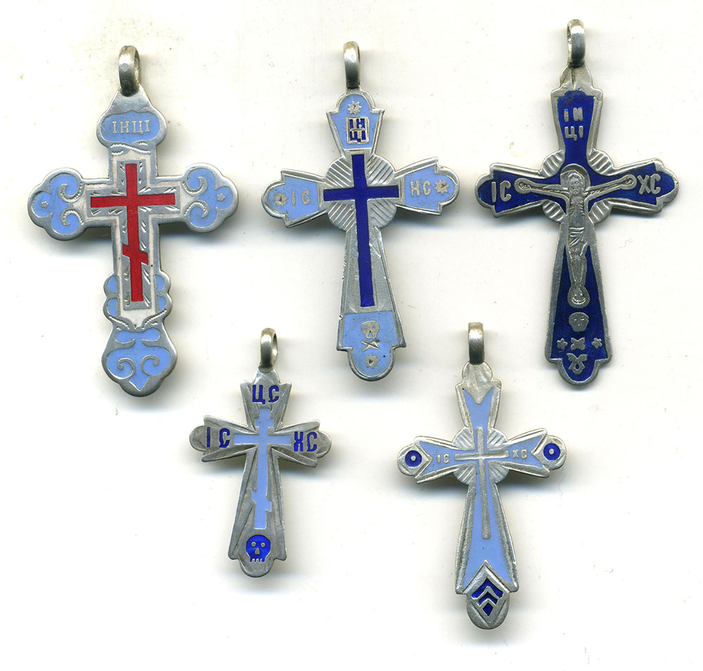

Добрый день!
Попадались в ломе серебра крестики 84 пр., плавить такое рука не поднимается вот и решил восстанавливать для себя.
Эмаль холодная.
С ув. Александр

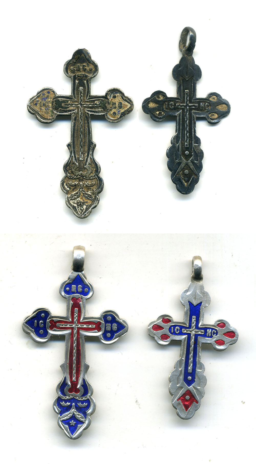

И ещё.
С ув. Александр

Хорошо, поделитесь как делали

Да в общем то по работе ничего особенного.
Заделывание отверстий серебром, пайка ушек, отбеливание и наложение эмали.

А про наложение эмали подробнее можно?
Получилось отлично.

Да тоже ничего сложного.
Наводиться холодная эмаль, аккуратно под микроскопом накладывается на поверхность тонкой зубочисткой, после затвердевания если где то есть затёки на края аккуратно под микроскопом зачищаются.
И всё.

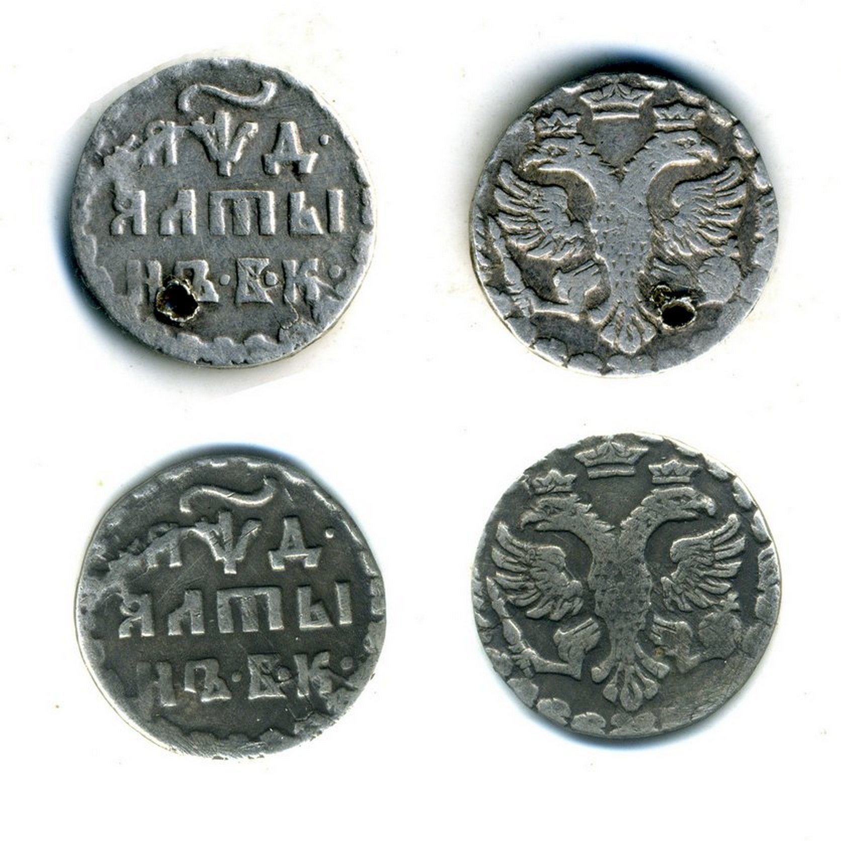

alanatoljev, вы наверное и в серебряных монетах умеете дырки залечивать? Если были такие эксперименты, не похвастаетесь результатами?

alanatoljev
post Aug 7 2019, 16:55
Создана #15
Сообщений: 258
Зарегистрирован: 31-October 17
Пользователь №: 2,369,189
Репутация: 43 кг
И ещё.
С ув. Александр

с монетками особенно понравилось. отличный результат.

Отлично! А каким образом патинировали серебро после отбеливания?
