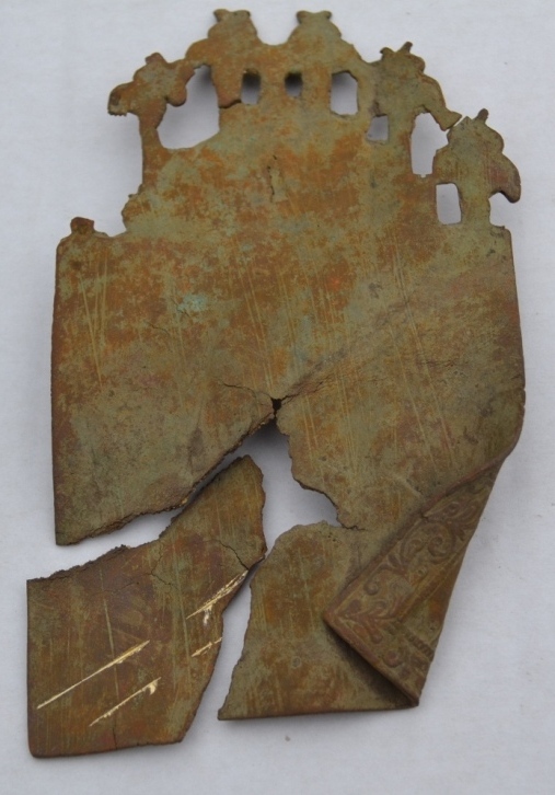

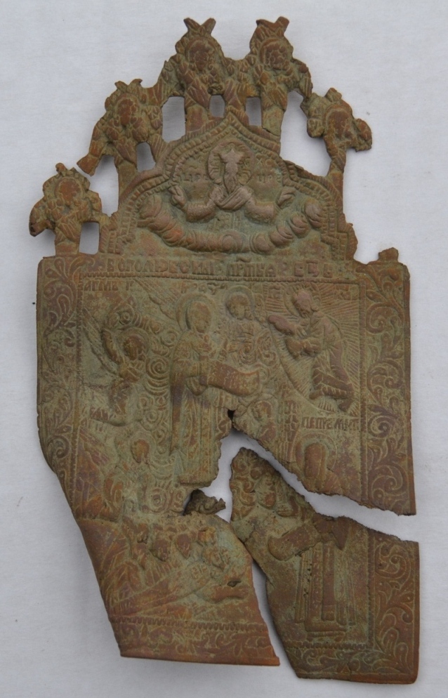

Еще вот такая попалась на днях, немного погнулась при этом.
Как лучше выпрямить? Может в полароид, патину заармировать чтобы не сыпалась, потом выгибать?

QUOTE(McQueen @ Nov 8 2017, 02:45)
До патины у Вас куча песка, который нужно удалить...
На полчасика в воду, потом мягкой зубной щеткой.. под струей воды
Вот скажите, "дурная голова рукам покоя не даёт"? wink.gif Для чего делать с предметом то, что не нужно делать? Я не вижу необходимости, что то делать с иконкой, кроме, как расчистка. Всё. Ни чего больше.
Разгибать точно не нужно,закреплять тоже не нужно перед снятием песка.Как сказали выше под струёй чуть тёплой воды помыть мягкой шёткой,с необрезанной щетиной,затем если глаз вострый деревянной зубочисткой убрать грунт из труднодоступных мест,затем если нет очагов б.б. покрыть паралойдом,но не переборщить с концентрацией,блеск там тоже не нужен,либо микрокристалический воск,если обладаете таковым.
А изгиб может быть и естественным,свидетельством физической "пахоты" человека носившего.Занимаюсь по малу тяжёлой атлетикой сужу по своему кресту,в то время конечно была своя атлетика biggrin.gif Так что не лишайте вещ собственной истории!

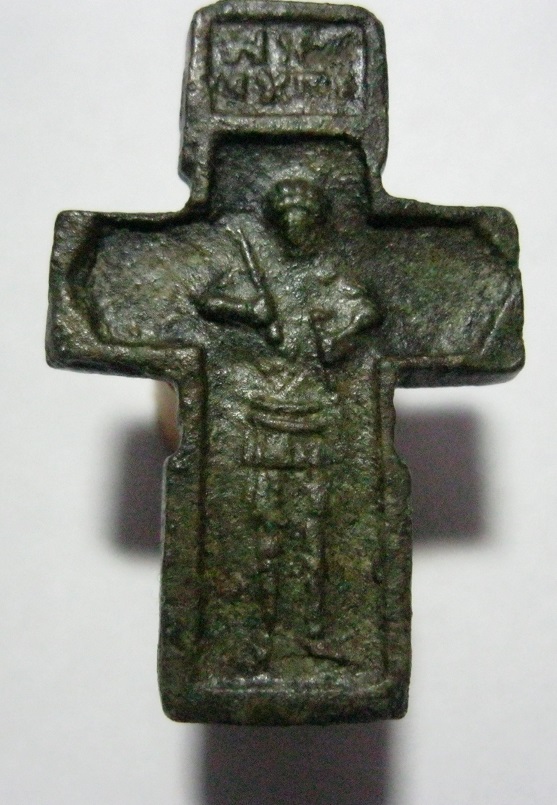

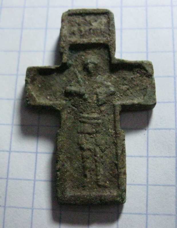

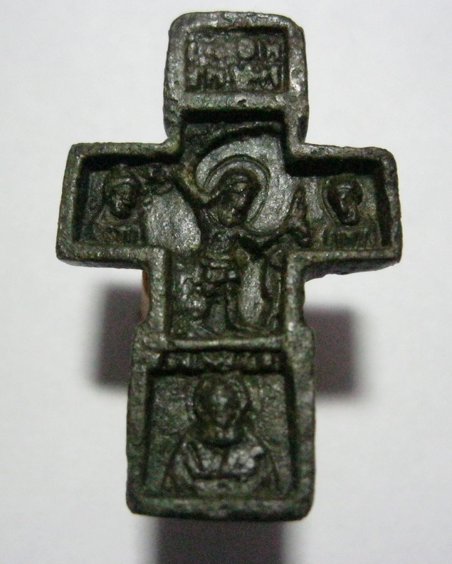

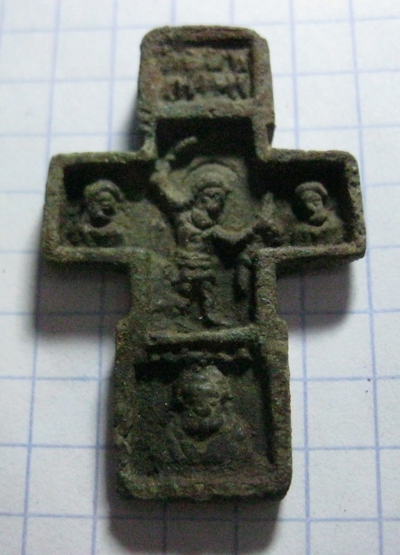

Добрый вечер! Решил немного привести в порядок вот такой крестик, приобрёл его здесь на форуме. Расчищал его вечерами по несколько часов, мех. чисткой под микроскопом. Пока остановился на таком варианте... Вроде бы что то получается? Хотелось бы услышать мнение более опытных в вопросе мех. чистке, что не правильно сделал и на что обратить внимание в дальнейшем?
До
После

QUOTE(skobar-pskov @ Nov 13 2017, 15:55)
До
После
Хорошо пока получилось,осталось только законсервировать.Микрокристалический воск хорошо на нём будет!

QUOTE(SuperMario @ Nov 14 2017, 12:59)
С уважением!
Спасибо! А может попробовать запатинировать?

QUOTE(skobar-pskov @ Nov 14 2017, 13:03)
Не нужно.
На водяную баню в космолойд,воск сделает предмет темнее,немного уберёт неровности цвета.
