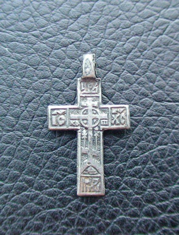

Приветствую всех! Подскажите что можно сделать с серебряным крестиком (упал со стола на пол) паять...привет патине; клеить... излом будет видно... 13.gif 16.gif
Паять еще и привет рисунку, плюс выбор припоя, если твердым паять, ибо это серебро то серебро, а вот что в нем намешано и не начнет ли плавится быстрее припоя тот еще вопрос, плюс, наверное, с этого надо было начать, раз раскололся, упав со стола, то там металл скорее всего не сильно живой внутри. В общем клеить. Шов подмаскировать. Ну я бы точно не паял

Приветствую всех! Подскажите что можно сделать с серебряным крестиком (упал со стола на пол) паять...привет патине; клеить... излом будет видно... :
Вы ж наверное понимаете, что такой маленький крестик не мог просто так расколоться о пол. Значит там проблема с металлом. Покажите макросъёмку в торец слома. Скорее всего, он просто сгорит при варке или начнёт растрескиваться. Я бы наверное склеил тоже.
