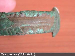

Перенесу это обсуждение сюда http://www.reviewdetector.ru/index.php?showtopic=501615&st=0 Наверное точно кому то пригодится.
Фото-фрагмент Финно-Угорского браслета.
Типичный налет на патине для Перми и Урала. Образует прочную корку отложений. Он удаляется очень легко и без усилий. Но при этом не трогать крепкую патину, а то кусочками начнет откалываться по краям.

QUOTE(AV.Sots @ Mar 11 2013, 17:19)
может я чего не понимаю или заработался совсем, но вроде как недочищено. или это специальная задумка?

...корка из почвенных отложений. Она лишь лежит поверхностно на патине и ничего общего с процессами коррозии не имеет.
Образование такого рода корок напрямую зависит от особенностей почвы, в частности от наличия растворимых минералов (их количества и их мобилитета). Часто они состоят их карбоната (известковые отложения) или сульфата (гипсовые отложения) или фосфатов, которые цементируют прилегающую почву. Иногда связующим являются силикаты, железо и некоторые другие элементы. Нередко можно встретить корки состоящие из того и другого. Так, к примеру, на твоих предметах с Урала. По фоткам хорошо видно ржавый налёт, который говорит о том, что в почве присутствует достаточно железа. Кроме него присутствует ещё что-то… это могут быть известняк, гипс, силикаты и т.д.. Всё это может просто осаждаться на поверхности предмета, но так же играют роль электростатические силы. Последнее вызвано корродирование металлического ядра, в результате которого на анодной стороне гальванической пары освобождаются позитивно заряженные катионы металла. Они притягивают из почвы негативно заряженные анионы (хлорид, сульфид, фосфат и т.п.). По сути дела корродируемый предмет, как магнит тянет на себя из почвы всякую гадость. Чем сильнее предмет корродирует, тем сильнее он притягивает. Это явление затухает (но не полностью) в том случае если на предмете образуется слой «благородной» патины и останавливается полностью, в том случае, когда металл полностью переходит в минерал.
На образование корок и на коррозию глубина играет роль, но не столь значимую. К тому же этот фактор по-разному сказывается на таких процессах. Где-то на поверхности хорошо сохраняется, а в глубине нет, а где-то наоборот. Надо рассматривать стратиграфию, натуральных и антропогенных почв. На коррозии главным образом влияет рН показатель почвы и уже затем влажность и её «проветриваемость». Так же огромную роль играет первые время залегания предмета в почве. Если условия благоприятные и на поверхности образуется «благородная» патина, то с большей вероятностью он дойдёт до нас в хорошей сохранности. Если же этого не случается, то предмет в короткие сроки может полностью разрушится.

Да не верю что снимется эта спокойно.Взаимодействие с патиной сильное.Да и лежит она на патине по иному.Не надо всё гребсти в одну кучу.
Да и от региона не особо влияет.Почвы да.Из Московской с такими корками приходили.
Человек стараться будет убрать,может предмет испортить.Пусть снимет топикастер её,потом смотреть будем.

QUOTE(Angellip @ Mar 11 2013, 17:26)
Там все предметы не дочищены. Написано по ссылке в теме в общем разделе. Сюда просто перенес обсуждение.

QUOTE(AV.Sots @ Mar 11 2013, 19:46)
пардон прошу. не углядел. привык от тебя видить картинки до и после. а это смотрю самую последнюю и вижу что там ещё чистить и чистить, вот и решил поинтересоваться в чём прикол. оказывается его нету. просто нужно учиться читать... ну или в моём случае больше спать wink.gif

По мне так и на браслете и на всех остальных предметах обычная корка - почвенные загрязнения. более или менее плотная, более или менее прилипшая к патине. И ни о какой териториальной привязки речи быть не может - у меня в Тульско-Московской такая корка обсолютно обычное явление. Под ней чаще всего прячется отличная патина, а ее расчистка является самым простым и увлекательным занятием в рестоврации.
