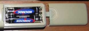

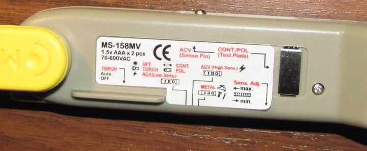

Господа! Брать надо MS-158MV. MV-это принципиально, поскольку лучше чуйка, есть вибро сигнал и питание от 2-х пальчиков ААА, да и конструкция разборная, что удобно для всяческих модов.

Сегодня брал на коп свой MS 158 MV, теперь оплакиваю его кончину где-то в лесу - потерял. Надо было как не гарика шнурок приделать.
А по работе, ничуть не хуже гарика по качеству поиска, но крутилка достала!
Вердикт: хотите дешево - крутилку вам в руки, не хотите крутилку - берите дорого.
Так что MS 158-MV тоже имеет право на жизнь (и на смерть тоже).

Поделюсь впечатлениями о доработанном мною MS 158 (который в корпусе от фонарика, описан выше)))
Собирал, чтобы понять - нужен ли вообще пин? Вывод - нужен!!! В разы проще и быстрее (особливо с дд-катухой). Поймал сигнал, копнул, распинал комок - если сразу не увидел, что звенит - достал пин и нашел.
Теперь о своем - уже несколько выходов и но проблемс! Одни положительные эмоции, особенно учитывая, что потрачены копейки.
Очень хорошо в сырость в каше ковырять и чуйка как раз такая, что пока не уткнешься в находку - не пищит.
Боялся проблем с крутилкой, что сбиваться будет - в моем варианте никаких заморочек, настраиваю один раз в начале копа. Ручку поставил поменьше, что не задеть случайно (размером как раз, как на моем эфпятом)
Динамик вынес на заднюю крышку - слышно, но слабо.
Спаяю мини усилитель и все будет в ажуре.
Чехос сшил из старой сумки по типу пропоиного - висит надежно.
Доволен как слон, что не пришлось дать нажиться на себе барыгам, купив пропойцу 14.gif
Еще добавлю - с виброй будет лучше 100%, а вот светодиодне лампощке вообще не нужна, на нее не смотришь - можно не выносить - просто отрезать.
