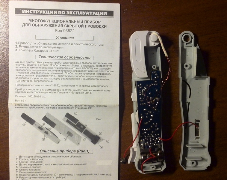

Недавно набрёл в строительном магазине на МНОГОФУНКЦИОНАЛЬНЫЙ ПРИБОР ДЛЯ ОБНАРУЖЕНИЯ СКРЫТОЙ ПРОВОДКИ. При ближайшем рассмотрении и просьбе к продавцу включит сеё чудо китайской инженерии (батарейки таблетки вставлял сам так как попытки продавца их туда поместить успехам не увенчались, но при помощи чей-то там матери и ключа от авто они были впёрты на своё место именно впЁрТы). Прибор реально начал срабатывать на металл после отстройки но только тогда когда метал подсовываешь под самый НОС (писк зуммера и загорается красный светодиод). Цена вопроса как оказалась 150 рублей. Поэтому бал куплен сразу без раздумий (возник чёс в руках разобрать его 14.gif 14.gif 14.gif ).

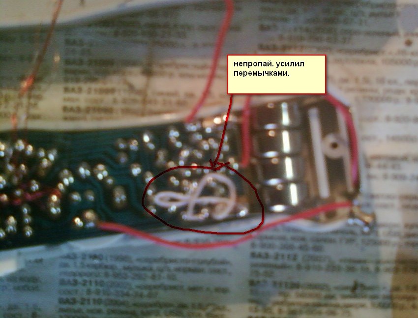

По приезду домой сеё чудо было сразу раскурочено и найдено несколько проблем. Далее на фото всё указано. Прошу прощения за качество некоторых фото - делал на телефон ледникового периода biggrin.gif . Минусовой контакт отвалился сразу при вскрытии. Провода с датчика лежали на плате без стеснения (понимаю что они в лаке но всё-таки). Откладывающийся детектор меня не устроил сразу (основная причина разбора).

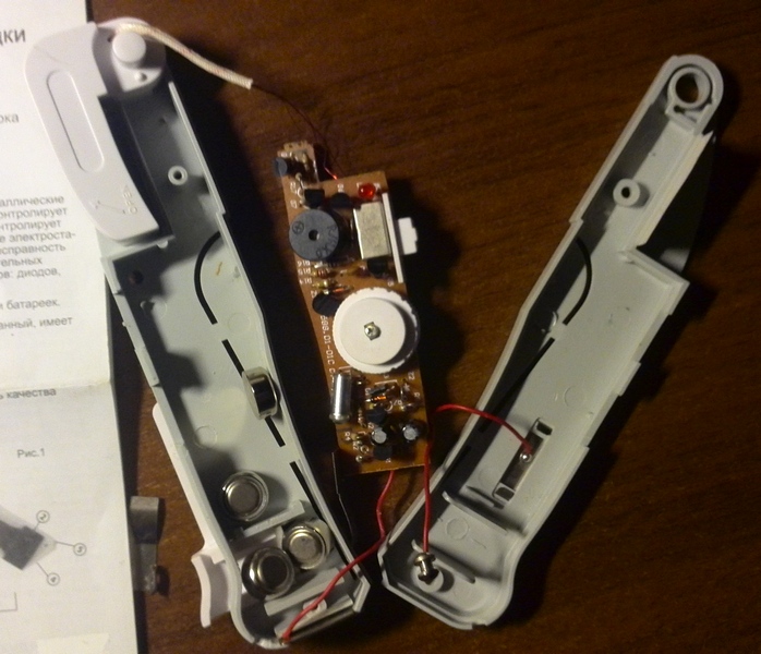

Схема из каких деталей состоит это чудо. С платой надо быть аккуратней пайка оставляет желать лучшего.

Усилен минусовая клемма. Припаяны перемычки.

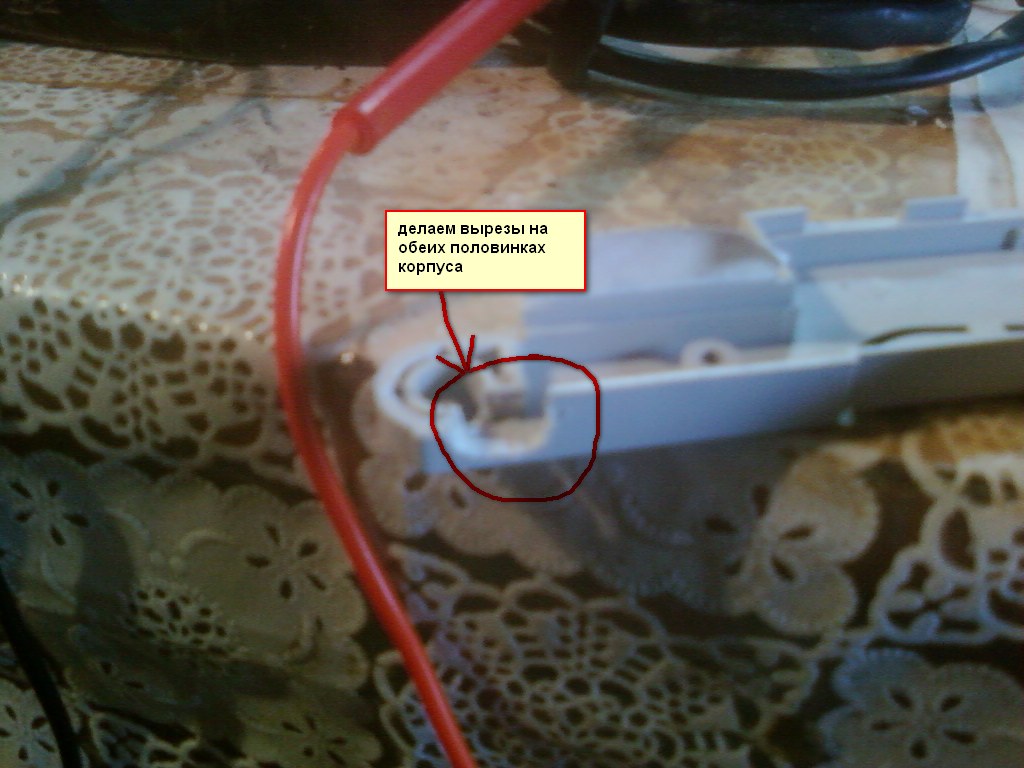

Саму часть детектора отводим в сторону и на обоих корпусах делаем вырезы для того чтобы датчик закрепить на одной линии с прибором ( с завода он раскладывается до "Г" образного состояния.

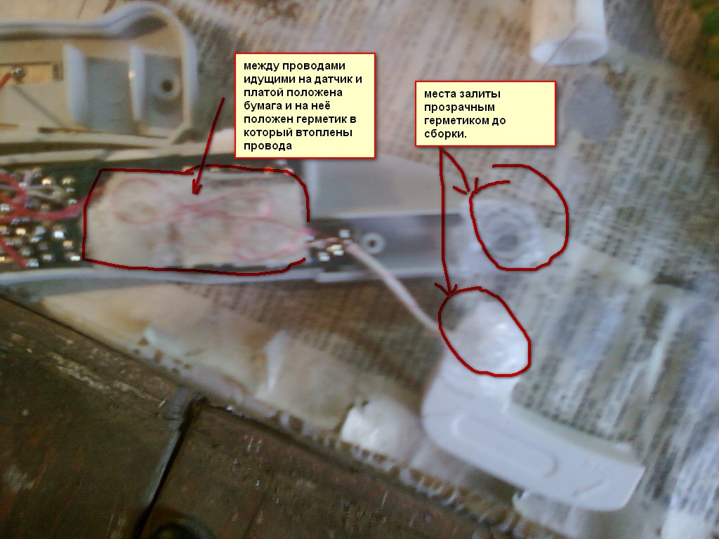

Вырезы готов. Теперь укладываем на плату вырезанный по размеру кусок бумаг и через прорези в нём выводим провода идущие на датчик (делаем всё аккуратно Всё держится на чесном слове) Промазываем бумагу силиконовым авто герметиком и втопливаем в него провода датчика. Так же обильно промазываем части где заделали вырезы и место установки самого датчика (много не мало лишнее уберёте после сборки).
