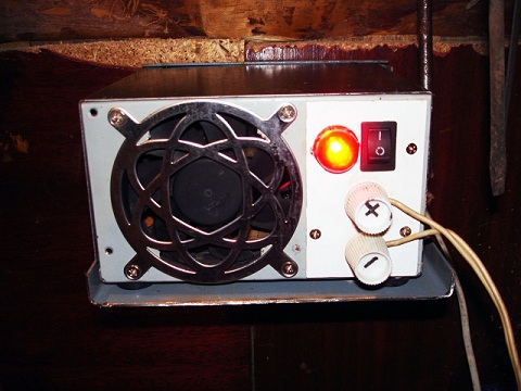

svarnoy
post Oct 27 2010, 01:39
Создана #40
Сообщений: 11
Зарегистрирован: 25-August 10
Пользователь №: 20,740
Чищу свои находки из серебра в растворе пов. соли с помощью блока питания, доработанного в соответствии с рекомендациями из статьи http://radiomaster.com.ua/index.php?newsid=752 колечко очищается секунд за 20 - 30 навскидку, потом содой пальцами под струёй воды и всё. А определить, "куда вешать" можно тупо сунув два провода в наш электролит - c которого пошли пузыри - туда и вешать biggrin.gif кстати при чистке серебра очень вонючий газ выделяется - дома чистить больше не пробую, а то пришлось оправдываться перед родными, что это не я навонял 17.gif biggrin.gif
