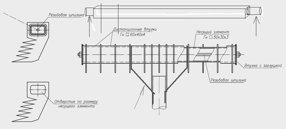

Вариант разборных граблей.

Красиво но не совсем мне тупому ясно про шпмльку резьбовую..
И телефон +7-916-983-50-57
Engineer
post Oct 22 2010, 20:16
Создана #930
Сообщений: 859
Зарегистрирован: 15-November 09
Пользователь №: 13,179
Репутация: 30 кг
QUOTE(Зоркий_Глаз @ Oct 22 2010, 21:08)
Надеваем весь этот венигрет (втулки, ножи) на несущий элемент и стягиваем шпилькой, которая идет насквось. Несущий элемент надо сделать немного короче пакета для обеспечения стяжки. Шпилька работает только на растяжение.

QUOTE(Engineer @ Oct 22 2010, 21:20)
Все верно, только ручку надо сделать V - образной.
В место длинной шпильки,можно сделать заглушки с короткими шпильками с торцов несущей трубы,а внутрь трубы залить свинец .

Engineer А чем квадратный пруток не нравится? На концах нарезать резьбу и сжимать припомощи втулок гайками.
Сообщение отредактировано Mэтт: Oct 22 2010, 20:44

QUOTE(Mэтт @ Oct 22 2010, 21:45)
Мне не то чтобы не нравится, просто Ваш вариант мне по другому представлялся smile.gif .
В таком варианте как у Вас на картинке - красота. И свинец не надо заливать.

И все же это Ваша картинка - большое спасибо -( ну не силен в рисовании) smile.gif

QUOTE(Engineer @ Oct 22 2010, 21:56)
Остается найти компромисное решение по ловушкам-удерживающим элементам на ножах, и можно запускать в производство.... frize.gif
