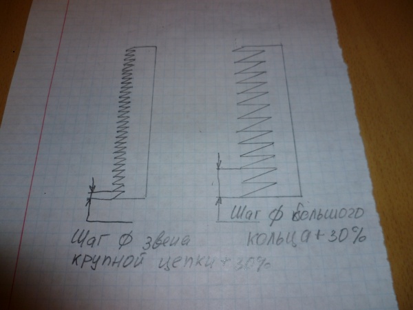

Шаг зубьев на рабочих ножах, я думаю должен быть примерно как на рисунке.
Первый вариант-для цепей.
Второй вариант-возможно сядут кольца.
Закусы обязательно доработать.
Длина ножа по условиям места..
Толшина зуба не более 1,5мм, если по условиям не катит(нужно больше), придется дорабатывать
до клина.

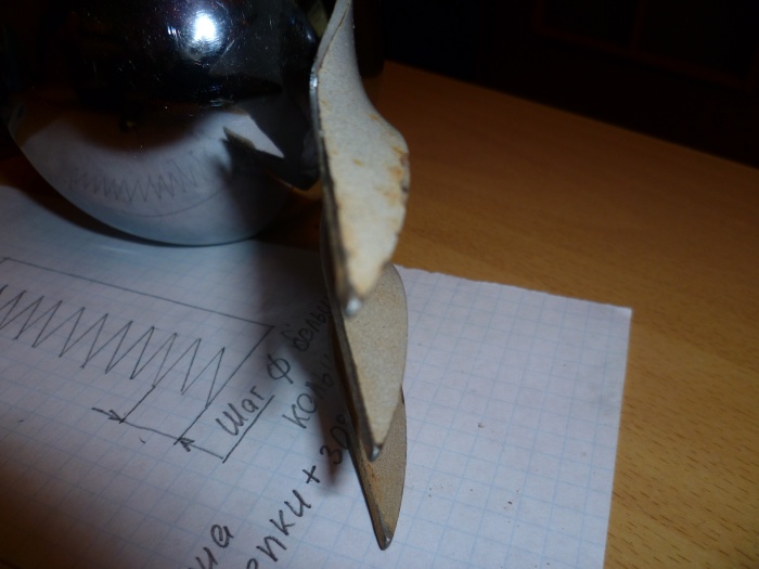

Форма зубьев на крайних ножах( работают на заглубление трала).
С количеством зубьев на ножах и с их шагом, еще нужно поиграться..если сделать слишком много, бедет тяжело тащить трал.

QUOTE(scandijinior @ Oct 7 2010, 23:24)
до клина.
Не совсем согласен с первым вариантом.Разьве цепка цепляется шагом звена? Она просто защемляется за счет угла и его заточки.

QUOTE(vb56 @ Oct 7 2010, 23:40)
Вы не правильно поняли. Речь идет о расстоянии между концами зубьев.
Оно должно быть гарантированно больше звена цепки, тогда она скользя по зубу попадет в зацеп.

вот так обрежу будет получше и еще пару ножей уберу., ширина 3 мм ,конечно толстовато но не критично. ,На выходных времени нет заниматься ,что под руку попало с того и слепил на работе. Даже такой как он есть сейчас по сухому гребет будь здоров ,почти весь погружается и тащить не в напряг..,по воде конечно уже трудно.,особенно когда цепи там всякие да кольца нависают cheesy.gif

QUOTE(Caterpillar @ Oct 8 2010, 00:26)
Угу. Трудно будет. Придется постоянно надавливать на ручку чтобы загнать в грунт, а если ручка длинная... sad.gif
