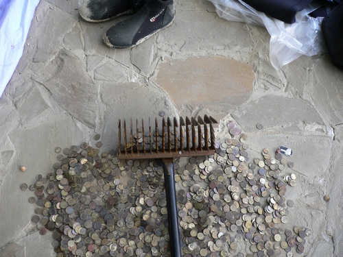

QUOTE(tolstep @ Sep 18 2010, 22:44)
Не Это за 1,5часа, как он написал cheesy.gif cheesy.gif cheesy.gif frize.gif frize.gif frize.gif

QUOTE(fredi @ Sep 18 2010, 21:17)
Пплатный пруд на поволжье,скупом копать терпенья  не было и много алл. мусора.
А по кол-ву монет не на платный пруд похоже а на городской фонтан на центральной площади.. smile.gif

Не паникуйте ребята,те монеты фон от поездки к соседям,и то я не один копал. За 1,5часа 5 или 6 монет зацепил тралом.На хорошем песке 2см. мало, забивается им же.Сегодня срезал все ножи и переварил их через 4см.завтра буду тестить.
Ручка у граблей от фискарса что ли? Дорогая лопатка все же если финская.

QUOTE(fredi @ Sep 18 2010, 22:17)
Не совсем понятно как таким инструментом нарыть столько мелочи!7
Фото рабочей части крупнее можно?

QUOTE(fredi @ Sep 18 2010, 23:59)
Теперь понятно.Всё тоже неистребимое желание "быстрой славы"

QUOTE(Doktor.S @ Sep 19 2010, 09:39)
Да нет-же,мелочь это просто художественный фон.

QUOTE(bbz @ Sep 19 2010, 09:32)
Да,ручка от фискарса.Очень удобно ,цена лопаты 425р. но трал себя уже окупил.

QUOTE(fredi @ Sep 19 2010, 13:08)
Как по мне так форма первого зуба у тех что на фотке несовсем правильная.

QUOTE(master-al @ Sep 19 2010, 13:15)
А вот как раз таки,если речь идёт про нижний большой зуб,80% всё на него и цепляется,либо между ним и следующим.И ещё он помогает заглубляться в песок.

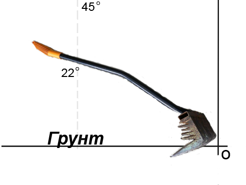

Из всего данного материала "ветки" пришёл к примерному среднему варианту граблей как и у fredi.....на 50-ти см. разместил 7 ножей. Т.к. свой конструктив в стадии завершения представлю примерный образ схемотехники углов и ножей позаимствовав у fredi.
