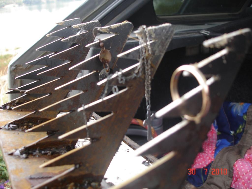

QUOTE(valentin @ Sep 13 2010, 18:19)
Какой из вариантов расположения зубов предпочтительнее?
На втором. Более грамотный наклон зуба. wink.gif Хотя и то и другое - немного неправильно. По картинкам не понять - аксонометрия или в плане рисовал профиль?

valentin
post Sep 13 2010, 22:54
Создана #503
Сообщений: 281
Зарегистрирован: 1-February 08
Пользователь №: 3,507
Репутация: 44 кг
Здесь дело не в оксонометрии. Наклон зуба может быть с тупым углом по отношению к ручке граблей и с острым. Что лучше?
А пропилы в зубьях - почти параллельно почве.
Markus
post Sep 13 2010, 22:58
Создана #504
Сообщений: 2,917
Из: 61 RUS
Пользователь №: 6,119
Репутация: 156 кг
хоть прямой угол. Важнее как вырезан зуб. в одном случае он будет тащить и давить на цепочку, тем самым способствуя её перерезанию, а в другом - нет.
scandijinior
post Sep 14 2010, 00:55
Создана #505
Сообщений: 24,942
Зарегистрирован: 6-June 08
Пользователь №: 4,828
Репутация: 496 кг
Смотрю на выставляемые конструкции грабель,и первое, что смущает большое колличество зубьев.. ddd.gif
Думаю нет большого смысла в таком колличестве и частоте зубьев. Мне кажется достаточно трех, четырех, с шагом сантиметров в десять. Конечно понятно желание за одно протаскивание полностью покрыть плошадь. Но думаю все средние зубья будут не рабочими, а лишь будут увеличивать сопративление при протаскивании.
Дик
post Sep 14 2010, 01:31
Создана #506
Сообщений: 3,122
Зарегистрирован: 17-May 09
Пользователь №: 9,874
Репутация: 138 кг
С граблями дела не имел,но думаю что угол зуба должен быть такой,чтоб грабли сами в землю заходили при протяжке,и ручку я бы сделал типа на шарнире(в одну сторону),чтоб угол граблей не менялся независимо от рельефа пляжа или дна.
scandijinior
post Sep 14 2010, 01:43
Создана #507
Сообщений: 24,942
Репутация: 496 кг
QUOTE(Дик @ Sep 14 2010, 02:34)
Что-бы он работал нужно две точки касания.
А вот с геометрией зуба думаю стоит поиграться, именно с геометрией, а не углом, особенно с нижним. Тогда не будет необходимости увеличивать вес граблей. 14.gif
Зоркий_Глаз
post Sep 14 2010, 05:20
Создана #508
Сообщений: 4,134
Зарегистрирован: 4-August 10
Пользователь №: 20,254
Репутация: 164 кг
QUOTE(scandijinior @ Sep 14 2010, 00:58)

Markus
post Sep 14 2010, 10:05
Создана #509
Сообщений: 2,917
Из: 61 RUS
Репутация: 156 кг
QUOTE(scandijinior @ Sep 14 2010, 01:58)
Хотите сказать что добро будет цепляться только на крайние зубы?!! С чего бы это? Если ширина трала 60 см, а утерянная цепь лежит не сильно растянутая посредине протяжки - ну и?
Зоркий_Глаз :
"Самый нижний работает в первую очередь, особенно на твердых почвах, с глиной и камушками. Остальные зачастую и в грунт то не впихнуть.
Он должен быть самый мощный и большой, правильной формЫ."
Каково ваше видение этого зуба? я может, тоже если получится попробую нарисовать.

Зоркий_Глаз
post Sep 14 2010, 16:50
Создана #511
Сообщений: 4,134
Репутация: 164 кг
QUOTE(Markus @ Sep 14 2010, 10:08)
Зоркий_Глаз :
Ну вот посмотри
http://www.reviewdetector.ru/index.php?act...=post&id=222118
какой зуб самый верхний ( первый который касается грунта) и какие последний и предпоследний. Разница в размерах раза в два.
А если грунт очень плотный то первый зуб единственный будет шкрябать. Остальные не вонзить..
А он то и должен быть мощный, хотя бы таким же как и самые последние..

scandijinior
post Sep 14 2010, 17:46
Создана #512
Сообщений: 24,942
Репутация: 496 кг
QUOTE(Markus @ Sep 14 2010, 11:08)
Поясню, почему думаю что средние зубья не рабочие.
Не знаю как на ваших водоемах, а в нашем регионе почти все пляжи или насыпные или с небольшим слоем естественного песка под которым глина.
Второе- в местах где больше всего народ "бесится" и соответственно теряет, этот самый песок разгоняется в стороны и получается как бы мини котлован.
Вот и получается, что именно скребут грунт и даже врезаются в него только крайние ножи, а средние повисают в пустоте..
Зуб чуть позже попробую нарисовать, т.к. грабли на даче оставил.
А цепку, если она лежит "комком", не возьмешь ни с 10см. шагом, ни с 2см. шагом зубьев. 13.gif

Koks
post Sep 14 2010, 19:46
Создана #514
Сообщений: 31
Зарегистрирован: 13-September 10
Пользователь №: 21,261
QUOTE(scandijinior @ Sep 14 2010, 17:49)
Эксперимент ставили, чтобы это утверждать. По воде не на воздухе в комок цепь не соберешь, тем более при обстоятельствах при которых теряют, во время ныряния или плавания. Цепь имеет некоторую скорость, и движение слоев воды. Если подразумеваете более тяжелый замок и он тянет вниз вытягивая цепь, есть нюанс в парусности замка как предмета с наибольшей площадью, что и противоречит вертикальному скольжению. Да и какова глубина должнабыть для гашения начальной скорости. Даже на воздухе при падении разомкнутой цепки длиной 50 см с шеи на мягкое покрытие, комок никак не получается менее 7 см в диаметре.
Koks
post Sep 14 2010, 19:54
Создана #515
Сообщений: 31
Призываю нож и зуб не путать в постах. То что с зубами приваривается к пластине это нож, на ноже зубья. Порой в постах не поймешь сразу о чем речь.
master-al
post Sep 14 2010, 20:10
Создана #516
Сообщений: 416
Зарегистрирован: 8-March 10
Пользователь №: 16,010
QUOTE(Markus @ Sep 14 2010, 00:01)
Согласен на все 100 вдавливать смысла нет , наша цель ведь поднять плюс при подьеме по лезвию зуба вверх , остальные части цепки еще в песке, что способствует более прочному заклиниванию. Я больше склонен ко второму варианту.
master-al
post Sep 14 2010, 20:15
Создана #517
Сообщений: 416
QUOTE
ошибка в обоих вариантах, в самом первом зубе
Зоркий тут тоже прав на все 100 первый должен идти как миниимум паралельно дну , а лучше всего вообще вниз.(проверено испытиниями на уменьшеной модели) Вобщем я пришел к выводу что первый зуб надо делать типа "ласточкин хвост" а остальные лучше по второму варианту на фото.

zicson
post Sep 14 2010, 20:31
Создана #519
Сообщений: 260
Зарегистрирован: 20-February 10
Пользователь №: 15,530
Репутация: 26 кг
никогда не менять угол наклона грабель при граблении вручную - малость не реально. Во время грабления у вас неизбежно будут появляться моменты, когда вам будет необходимо менять это угол, например:
- грабли во что-то упёрлись
- из-за медленного грабления и хорошего рассыпчатого песка, ножи ваших грабель полностью ушли в песок, (а там корни водорослей или камушки, железо и кирпич ) то есть тянуть грабли дальше под этим углом вам одному не под силу - нужно поменять угол грабления на более тупой, более лёгкий.
Угол граб-я можно регулировать углом наклона древка грабель.

Зоркий_Глаз
post Sep 14 2010, 20:37
Создана #520
Сообщений: 4,134
Репутация: 164 кг
QUOTE(zicson @ Sep 14 2010, 20:34)
- из-за медленного грабления и хорошего рассыпчатого песка, ножи ваших грабель полностью ушли в песок, (а там корни водорослей или камушки, железо или кирпич ) то есть тянуть грабли дальше под этим углом вам одному не под силу - нужно поменять угол грабления на более тупой, более лёгкий.
Только если камни - и грабли за них цапанулись - нельзя протащить, грабли нужно вынимать и смотреть на предмет находок. и всё..
