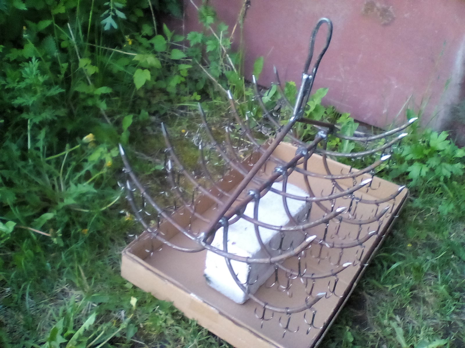

Трал почти готов к битве за чистые берега.

Расскажите, как Вы водоросли и тину будете снимать с этих тройников? Тину можно прихватывать Случайно мотком на несколько кг-ее не видно под водой..

Колдун при эксплуатации трала подобной конструкции рекомендовал иметь при себе хороший нож и ножницы. Будем пробовать все методы.

Автор идеи со своим успешно справлялся в одиночку.

Ныряете с серпом. smile.gif И че там надо, отрезаете.

Приветствую... Вы молодец, дык только вот конструкция эта не совсем будет приемлема ,именно для изъятия ювелирки .
На Вашем изобретении везде идет у Вас один полукруг ,т.е. без единой угловой ловушки . ( Я с этим углом ,всю зиму по Анапе тестил и переделывал нож) .
Спицы прутка так же , без углов и ребер жесткости,будут при углублении (теоретически) выгибаться.
Честно говоря, я сам делаю на ножах отверстия под тройники.
Стал делать,после многочисленных просьб НО! применив из на практике , не видел в них смысл ,кроме дополнительной травм-опасности .
У тройника также полукруг нечем словить в зацеп ,кроме самого жала .
Попробуйте совместить, то, что вы вырезали плазмиком ранее, укоротить и наварить создав более жесткую конструкцию , но размер тройка в черном металле сразу вам скажу не работает так как необходимо . Дерзайте выкладывайте...

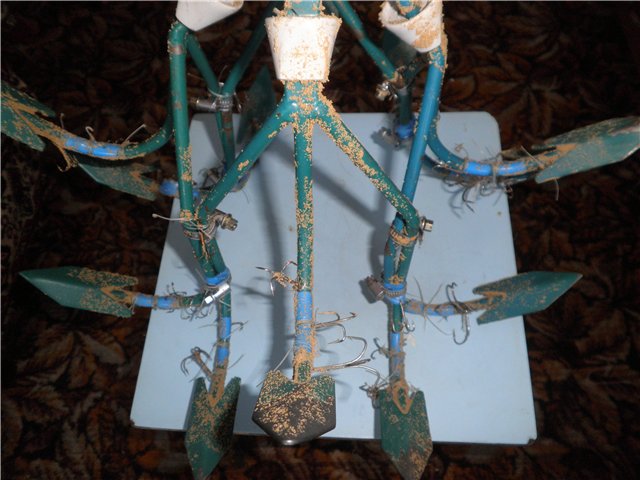

Закидной трал делал опираясь на практический опыт, достижения и планы по постройке новых вариантов камрада Колдуна. Номер стр. указывал.

Не поленитесь, очень интересно написано на стр 54., прочтите.
