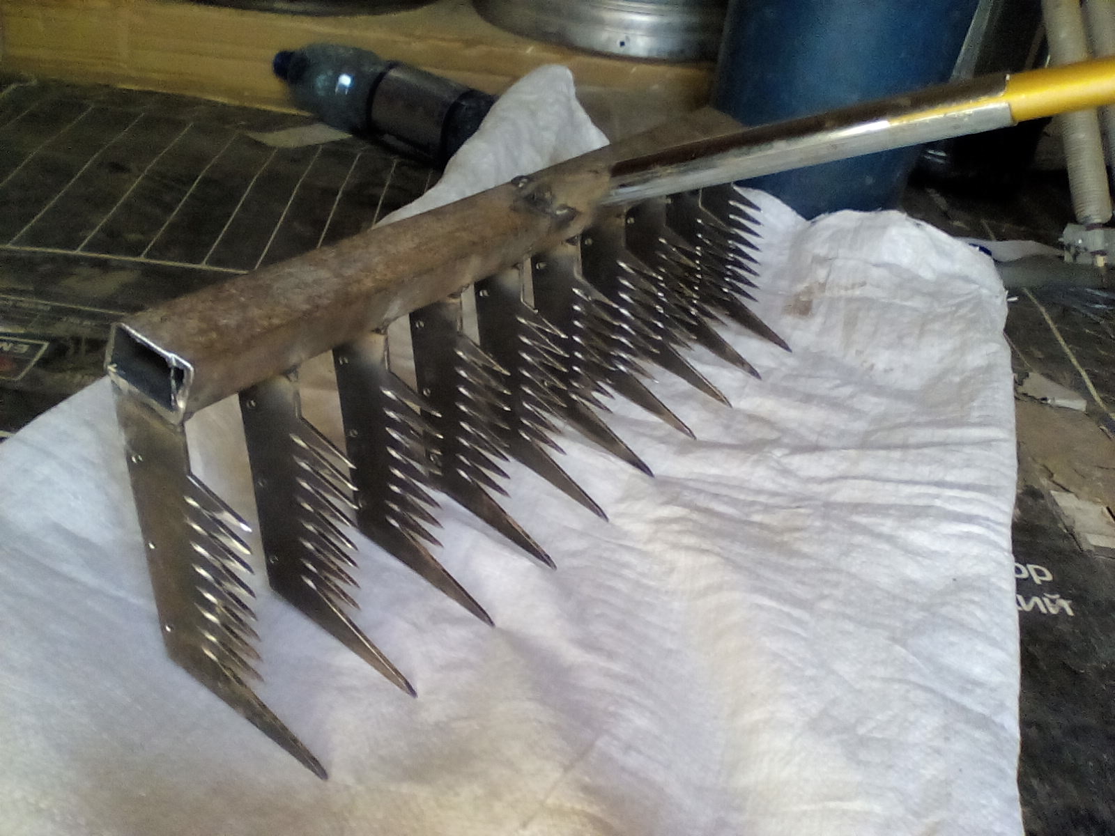

Вот что получается.
Масса по пружинному безмену 2.3 кг, самозаглубление хорошее.

активатор
post May 1 2017, 13:56
Создана #2990
Сообщений: 424
Зарегистрирован: 16-February 17
Из: в городе
Пользователь №: 2,359,455
Репутация: 15 кг
Главное чтоб зуб на цель наткнулся. думаю расстояние между зубами большое. раза 3-4 по одному месту проводить надо, чтоб цель непропустить.

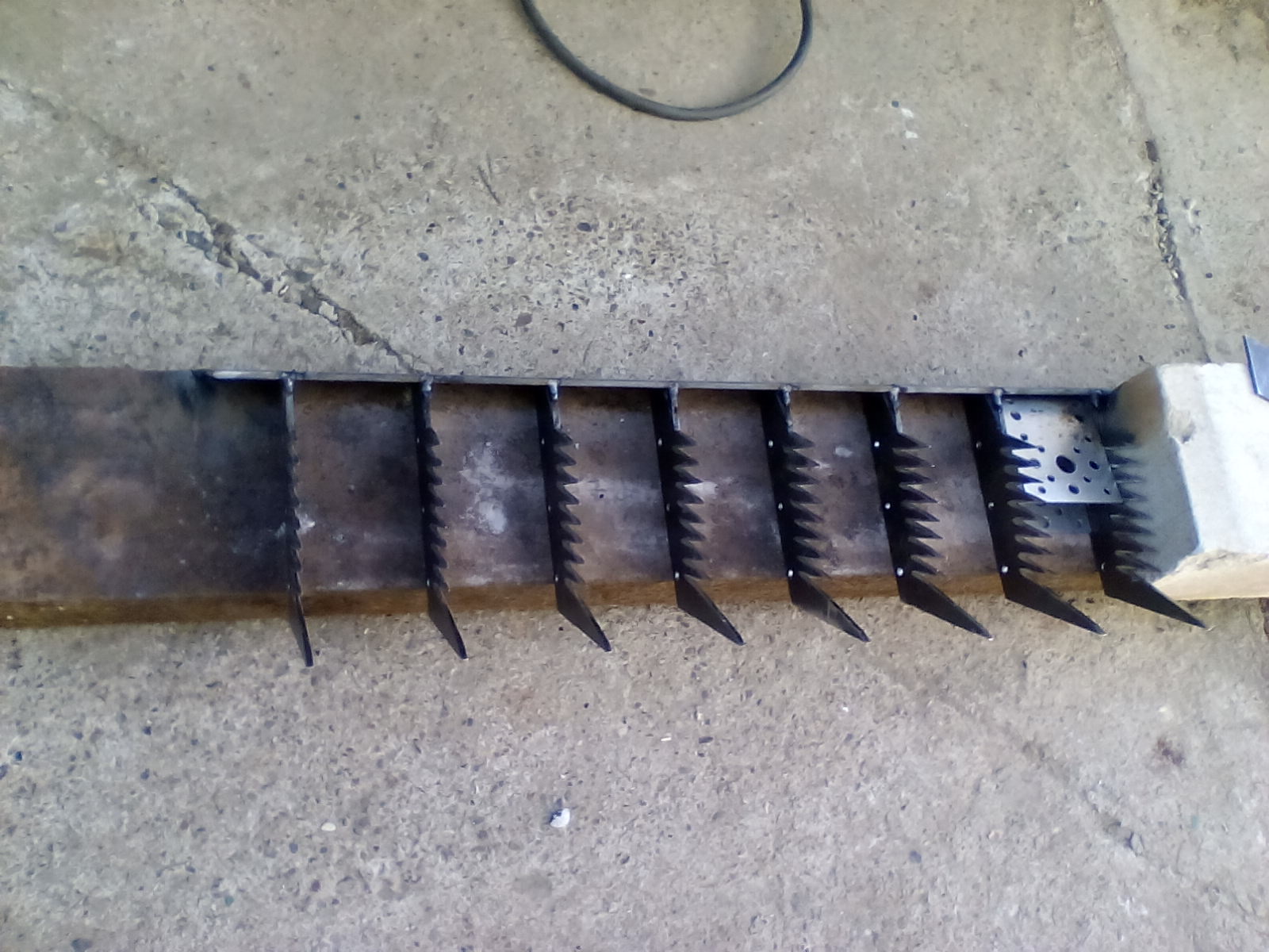

Ещё предстоит приварка второго ряда в шахматном порядке, о чем писал ранее.
Такая конструкция позволит уменьшить лобовое сопротивление, нежели в однорядном варианте.

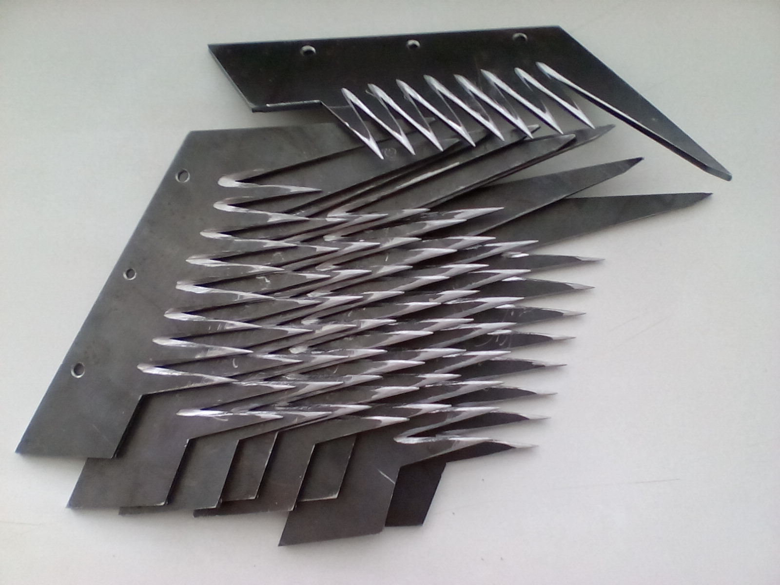

Подготовил ножи для второго ряда.
Песочный тест в однорядном варианте показал уверенную фиксацию биж тонкой цепочки.
Всего будет 19 ножей с интервалом ок 35 мм и 171 зуб навстречу потеряшкам.

Очень острые по внешнему виду...Если зацепите тело (у меня иногда бывает после нескольких часов), даже в семерочном гидрике, наверное будет больно (мысли вслух)...
Вдобавок зарежете всех вьюнов, карасиков, окуньков и раков по пути..

Острые зубы ножей уменьшают сопротивление, но песок и грунт подзатупят их.
Нижний зуб оставил с верхней плоскостью, это способствует хорошему заглублению.
Так же острый угол просто необходим при изготовлении граблей.
Или засыпание дроби в трубу, увеличение массы доп грузами.
Это доказано конструктивом якорей, кошек, сельхозкультиваторов.

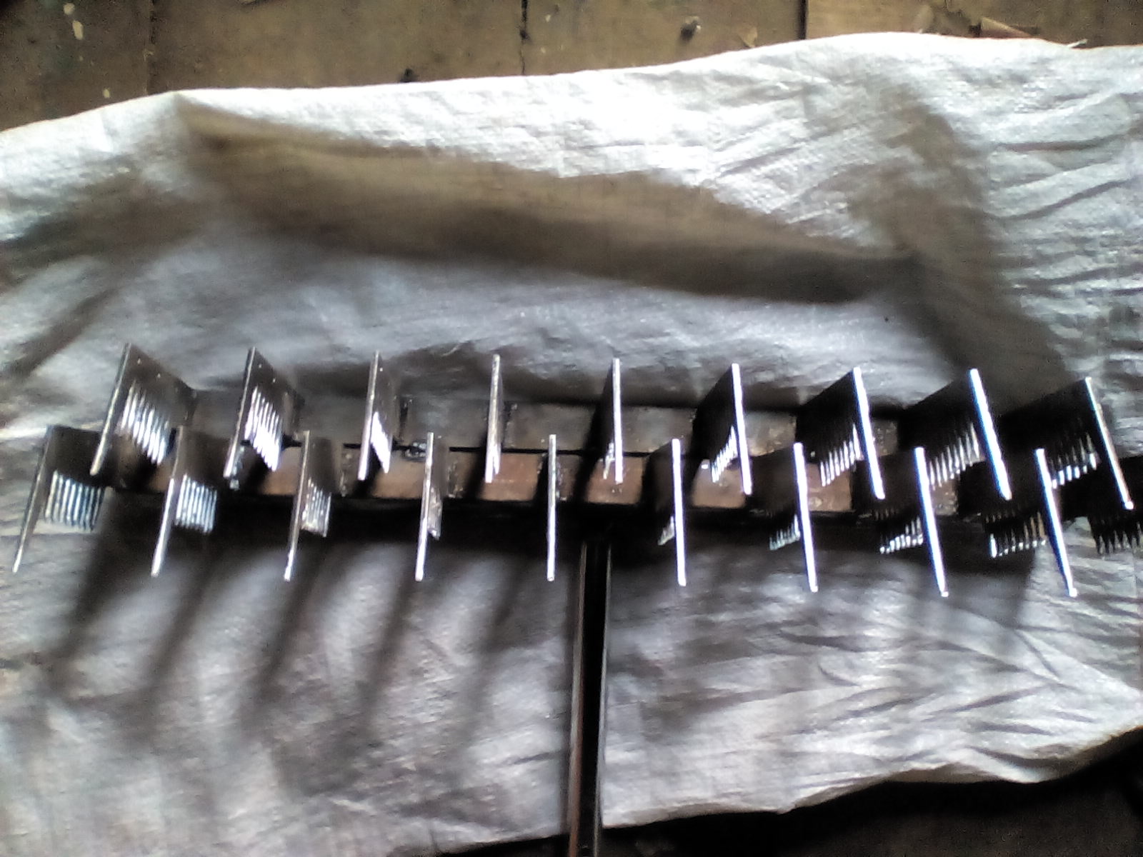

Сборка второго ряда на импровизированном стапеле.
Удобно, быстро, мож кому пригодится.

Приварили второй ряд.
Солидный девайс получился)
