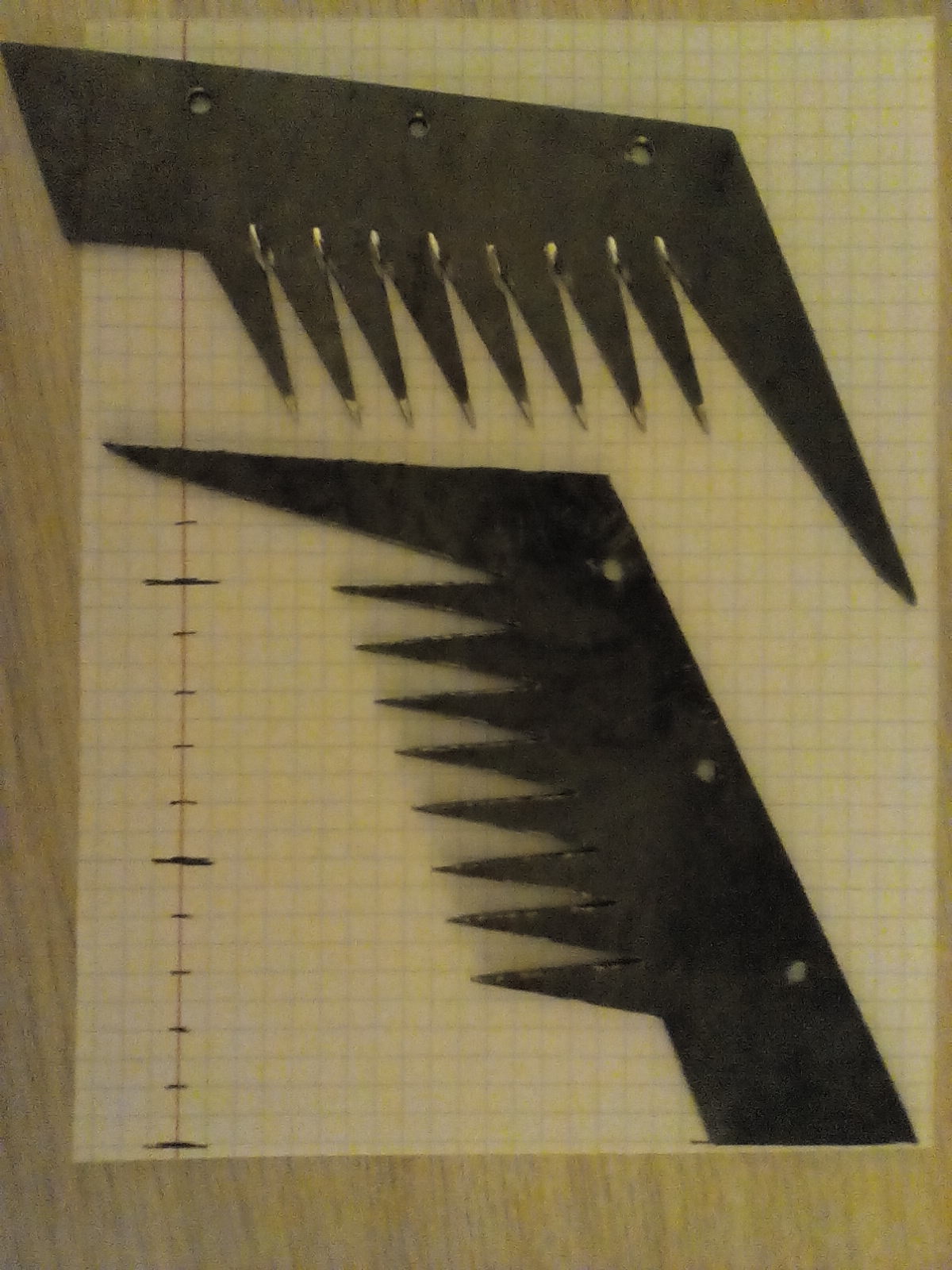

Всем общий привет!
Решил наступить на свои грабли, сделали на лазере из чермета 3мм ножи.
После лазера и напилинга.
Планирую сборку с интервалом 65 мм в два ряда из10 и 9 ножей в шахматном порядке.
Угол буду подбирать в однорядном варианте, с последующим привариванием второго ряда.
Конструктивная критика приветствуется.
Сообщение отредактировано Кристо: Apr 24 2017, 21:16

QUOTE(Кристо @ Apr 24 2017, 21:04)
Всем общий привет!Решил наступить на свои грабли, сделали на лазере из чермета 3мм ножи.Присоединенное изображениеПосле лазера и напилинга.
Угол буду подбирать в однорядном варианте, с последующим приваривается второго ряда.Конструктивная критика приветствуется.
По мне - слишком острыми они у вас выглядят. Насколько могу видеть по мутному фото, заострён доже угол между основаниями зубьев. Вы цепочки резать собираетесь?
Кристо
post Apr 24 2017, 21:20
Создана #2977
Сообщений: 32
Зарегистрирован: 24-April 17
Пользователь №: 2,362,425
Номер карты: 630***** *******712
Углы доработал бормашинкой без фанатизма, остроты нет.
Около 0.5 мм толщина.

1.А зачем по три отверстия в ножах?
2.слишком длинные.
3.нет зацепов с внутренней стороны.
Ну как то так.

1. Традиционно для крючков
2. В нашей местности река и озера с илистым дном.
3. Это как типа гарпун? Так в этой теме опытные тральщики отвергли как бесполезную опцию.

1. эти крючки после каждого заброса нужно чистить,а это очень сложно и К ТОМУ ЖЕ травмоопасный процесс.
2.у меня такой же тип дна и всё ровно очень длинные.
3.Я не знаю кто там опытный ,да ещё и отверг,но они заменяют крючки,в плане очистки -очень легко .
4. наклон у Ваших зубцов на мой взгляд неправильный.
5. Скопируйте с разрешением Форумчанина (Себастьян Перейро )форму зуба и будет Вам счастье.
Они по крайней мере 100%работают.
Не наступайте Вы на одни и те же грабли.
Идти путём, пройденным другим человеком,по крайней мере неразумно.
З.Ы.
двойной трал Вам ой как нелегко будет тянуть в илистом дне, к тому же он наверняка будет с растениями.....
Хотите попробовать на практике перед тем как сделать Вашу задумку? Возьмите борону от трактора и отрежьте один ряд,потом привяжите его к верёвке и попробуйте протянуть по дну.
не мудрите короче ,мой Вам совет.
