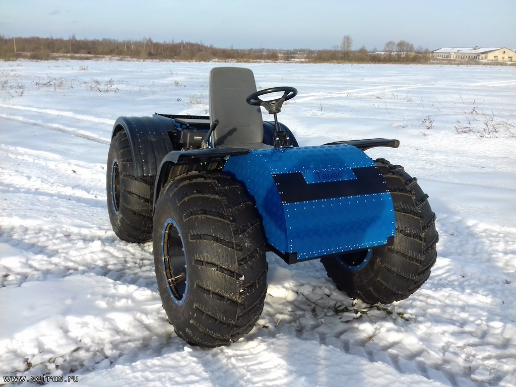

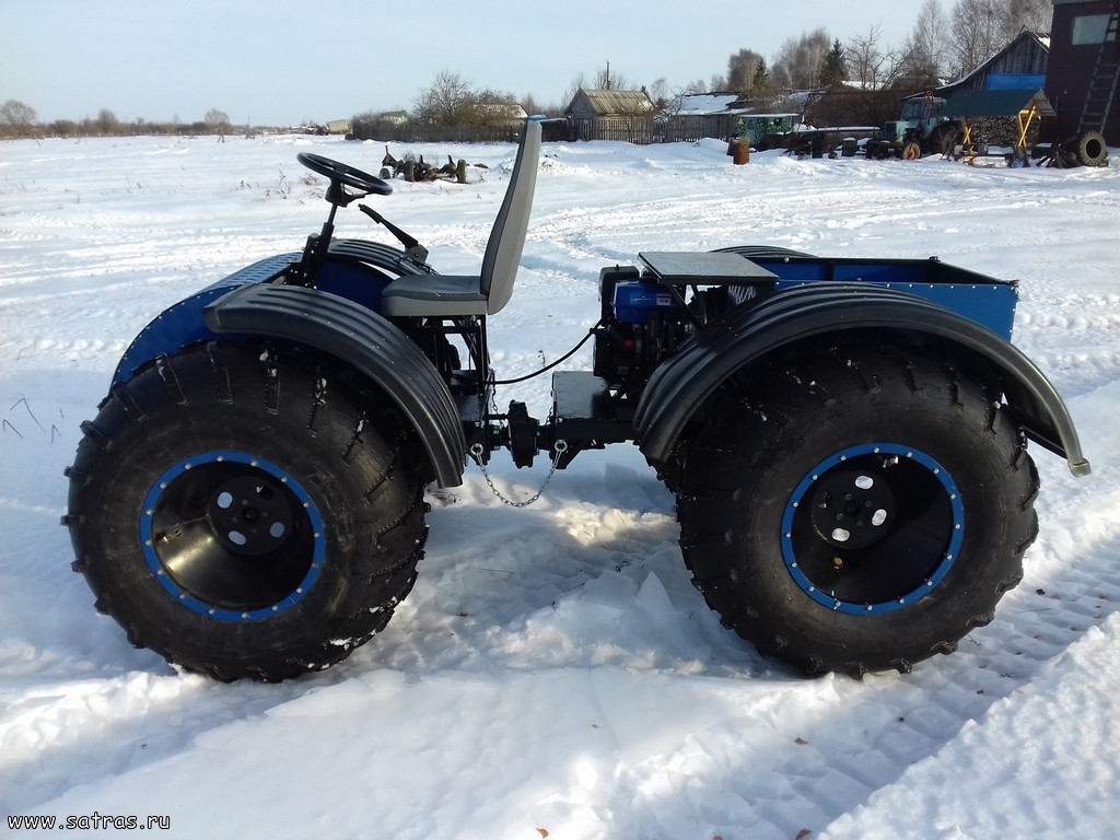

Перепост сделаю. Имею вот такой транспорт.Плавучесть положительная .Начинает плыть в 50-55см воды.Высота крепления трала 65-70 см.Ширина Т.С. 180см ,расстояния между колёс 80см. Какой трал возможно сделать к Т.С. уважаемые братские сердца ?

У вас не трал получится, а якорь.

Полностью согласен, этот Шушпанцер только как транспорт доставки на дальние, непролазные урочища годен, очень годен, но не более того.

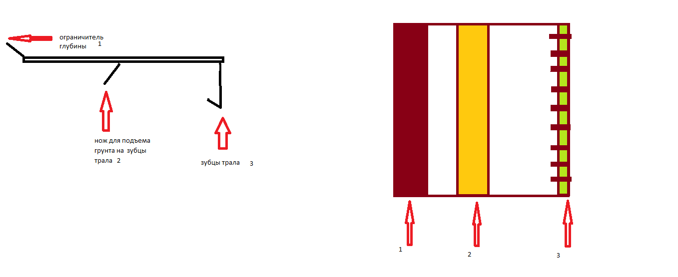

Вот в том и соль. Сделать трал а не якорь.На вскидку вот такая идея в голове.

С Вашей точки зрения это будет трал, а для Шуши якорь.
Движение в воде создаётся грунтозацепами протектора, их явно недостаточно чтобы плыть боле-менее сносно, слишком они срезаны.
Можно поставить дополнительно винт к валу отбора мощности/лодочный мотор, но и тогда любая подтопленная коряга утопит Ваш, зацепившийся за топляк аппарат со всеми вытекающими последствиями (гидроудар и т.д.).
Идея не рабочая.

О плавучести так же задумывался.Не обязательно вдоль берега плыть,можно к берегу, или по берегу не въезжая глубоко в воду.Смысл идеи- не руками тянуть.
