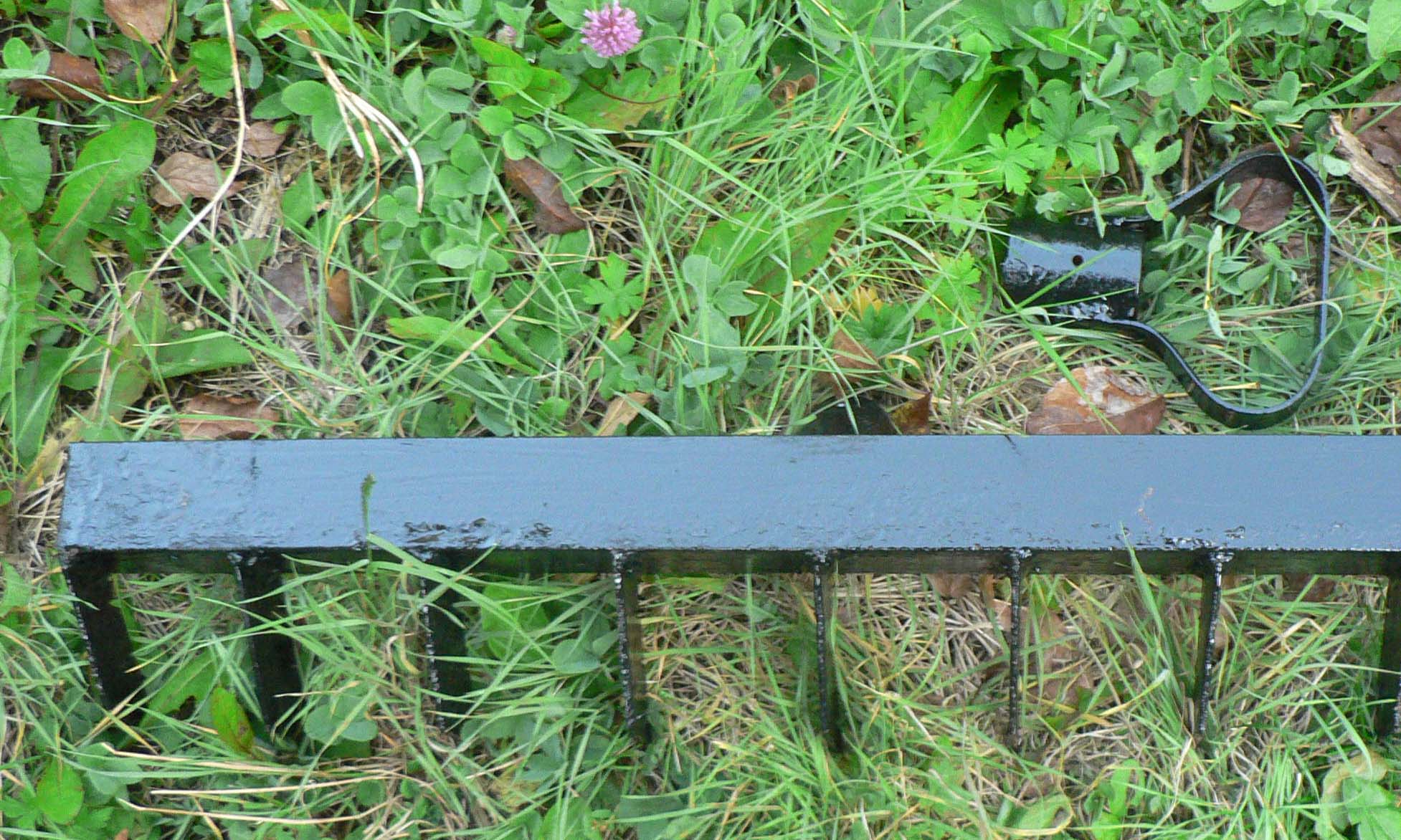

по вашей просьбе ...
это еще в черном металле исполнение . Море дает быстрый и сильный коррозийный налет, который сглаживает рабочие спилы ножей захвата цепочек. Отбит им за пол дня.
Переделан чуть позже на нержавейку. Камрад -ихтиандр сейчас с ним где то под Сочи .

QUOTE(Себастьян Перейро @ Sep 1 2016, 12:58)

Как эту конструкцию забросить?Сколько по весу она?😗

Просто это узкоспециализированный инструмент! Способный решать конкретную задачу в конкретном отдельно взятом месте!

2мм все же меньше сопротивление, режет отлично . Много пакетов поднимет скрытых песком примерно с 10-12 см . Один лифон . две порванные бижутерии (ниочем) . Снимал на телефон одной рукой,не совсем удобно . На пляж нес ,два пакета одел и пох.
Цепляет жесть . Взял у жены цепочку ,сказал иди положи в прибой, сам тоже очканул когда после захода волны ,цепочка пропала из виду . Я Трал в руки ... Граблить..четко подняли ее ....- отлегло блин. На фото она.
Поставил дополнительную ручку,для тягла . Очень удобно .
Её взял в магазине ,запчастей к бензокосе "лесник" (может кому пригодится инфа)
видео протяжки по песчано-ркушечному дну ..режет без труда
