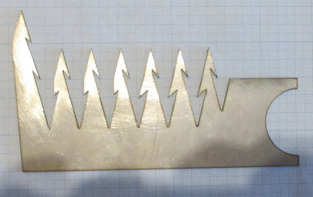

Вот несколько вариантов неодимовых магнитов местного производства для крепления к подводному оборудованию (грабли,скупы)
1. Делали давно ,диаметр 23 мм,высота без ножки 6 мм,с резьбой:
2.Вот эти два варианта заказывала нефтянка в прошлом году,докуя,для крепления диагностического оборудования к буровым..Диаметр 25 мм, высота 7,5 мм ,для винта с потайной головкой -отверстие 5,5 мм .усилие 14 кг,вес 23 грамма.
Диаметр 32 мм,усилие на отрыв 25 кг,вес 40 грамм,остальные параметры те же..
Неодимовый магнит сам по себе хрупкий,чтобы с ним работать в жёстких условиях -нужен стальной внешний корпус..Всё вышеприведённое напоминает поисковые магниты в миниатюре..Усилие на отрыв рассчитывается при примагничивании к металлической пластине толщиной 6 мм, размером 200х200 мм..К более мелким предметам усилие меньше..Учитывайте и наличие ржавчины..

Сколько стоит 1 шт с третьей фотографии
Нержавейка в темноте только мешает - серебра невидно
180.

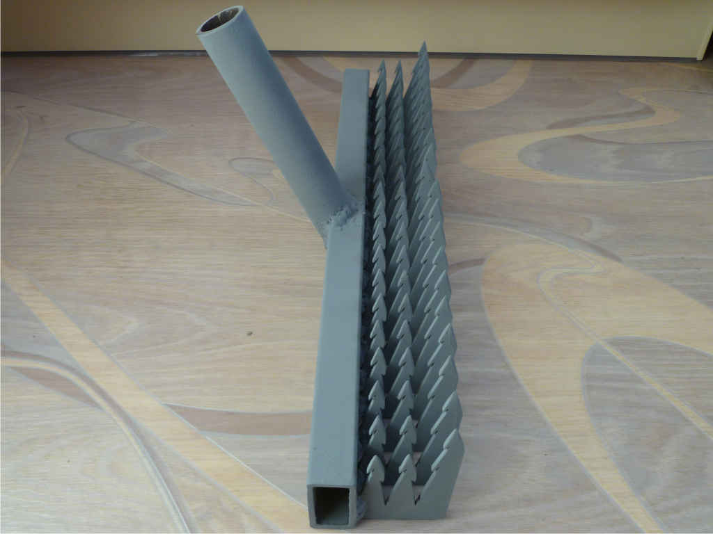

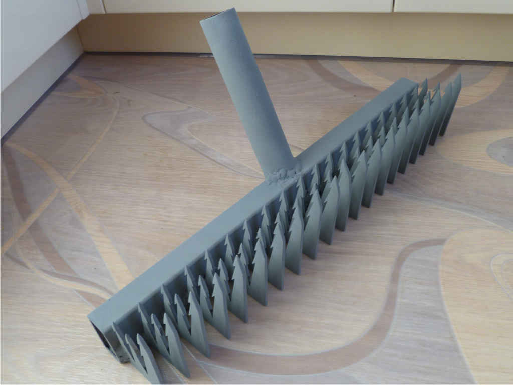

День потратил, от и до. Четвёртые по счёту. Не хочу загадывать но думаю эти станут основными, давно хотел такие сделать сбитые и зубастые. Ширина 46см, расстояние между ножами 2см, высота ножа 5см, вес 2.5кг. Угол крепления под черенок рассчитан опытным путём с учётом длинны последнего и условиями работы с мелководья на глубину. Ждём весны.

Красивые только на мой взгляд 2 см между зубьями это часто слишком
Зато все кольца будут его...
должно быть на чистый неглубокий песочек или даже я не знаю.
