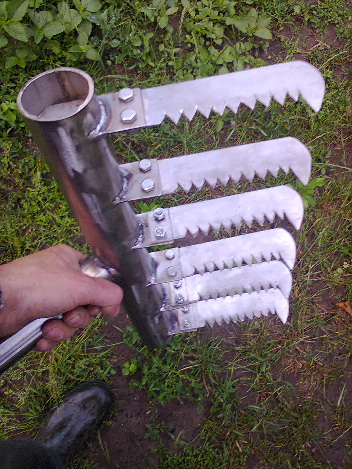

--полная висота зуба 140мм--тех-нержа 2мм-50х50песок галька ведьот себя стабильно работает больше гальки гнуца зубы --после теста сделал ещьо пару --(долго очень зубы пелять )

Ковыряюсь тут на днях в воде, подходит дядька и наблюдает, спрашивает у меня вы мотыля моете, я говорю ДА 14.gif , но вон там (показываю пальцем) у камышей его больше smile.gif, посмотрел он посмотрел и говорит вот давеча утопил тут цепку правильную искал искал так и не нашёл. На следующий день я с тралом туда, час - полтора причёсывал результата ноль, прибором прошёлся то же самое, думаю особо не надейтесь на девайс все на везении но приятные моменты будут. Да и 12 зубов для жадины маловато, надо больше, штук 20 в самый раз и 2,5 см между ними. Тут в теме есть фото правильных, в красный цвет покрашены, такие должны быть.
