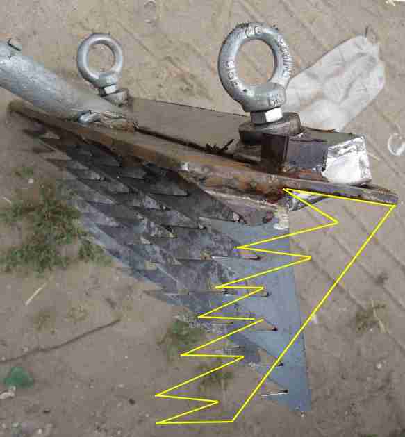

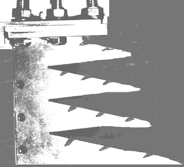

Вот переделанная в фотошопе картинка готового зуба (была раньше в ветке)...
Сообщение отредактировано РыбакК: Feb 27 2013, 15:04

вот была довольно правильная мысль:
http://www.reviewdetector.ru/index.php?act...=post&id=223130
И у Зоркий Глаз тоже ниче:
http://www.reviewdetector.ru/index.php?sho...ic=24381&st=940
пост http://www.reviewdetector.ru/index.php?sho...dpost&p=1321957
но вот выше подрисовал без "гарпунных" наконечников и с дополнительными зазубринами. Плюс заточку добавить для разрезания/раздвигания почвы...

QUOTE(РыбакК @ Feb 25 2013, 13:09)
Извиняюсь за столь резкое высказывание, но не сведующие в вопросе (всмысле наиболее правильного орудия труда). Тоесть можно и пластину тупо протянуть если сил хватит. Но чтобы подойти к "правильному" орудию и есть эта ветка. И никого обидеть не собирался. Пытаюсь помочь, хоть пока и теоретически.
Хотел бы передрать готовое, моих постов здесь небыло-бы!!!
А поскольку человек порядочный (считаю вроде себя таковым), то даже изготовив по чьей либо схеме, обязательно спасибо сказал как минимум!
Спора нет, такими граблями хорошо брать цепочку максимум с 3-х сантиметров, глубже будет рвать, проходили. Остальные зубья тогда зачем?
http://www.reviewdetector.ru/index.php?act...post&id=1328564

РыбакК
post Feb 25 2013, 19:36
Создана #1890
Сообщений: 32
Пользователь №: 52,496
Металлоискатель: Tesoro Lobo
Сообщение отредактировано РыбакК: Feb 27 2013, 15:05

QUOTE(РыбакК @ Feb 25 2013, 20:36)
...представим себе ситуацию: цепочка лежит на глубине N и зуб ее зацепил самым острием, далее, чтобы ее вытянуть на свет божий нож должен ее не просто зацепить "зарезом", а и сначала приподнять/проскользить до этого "зареза". И чем длинне нож, тем больше вероятность, что цепочка порвется, соскользнет и т.д.
Наша задача уменьшить эту неприятную вероятность. Дополнительные зарезы уменьшают риск и стараются сразу вытянуть/зацепить цепочку и она сложится вдоль линии ножа и тем самым уменьшится риск ее обрыва или соскальзывания.
Насколько глубоки и часты должны быть дополнительные зарезы - никому думаю неизвестны. Иначе придется экспериментировать.
Эксперименты можно в общем провести на полигоне, применив дешевую бижутерию...
У Вас случайно не Порываев фамилия?
