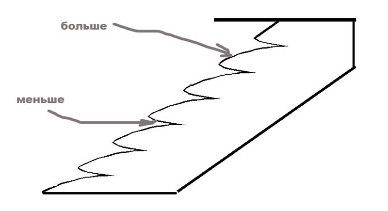

QUOTE(РыбакК @ Feb 24 2013, 21:56)
Привет всем!
Зарегился здесь не так давно, но опыта поисков уже с четвертак годков наберется...
Опыта по пляжному пока только с 2001 года начал набираться...
Тралом (граблями) не интересовался ка-то до сих пор (хватало прибора и находок).
.... но это так, прелюдия....
Так вот изучив все страницы о трале понял, что все занимающиеся этим вопросом  - люди абсолютно не сведущие в этом вопросе.
1. Чтобы ножи трала заглюблялись сами, нужна форма с наклоном вперед (на ручку оператора) около 10-12 градусов (больше плохо, меньше также малоэффективно). И НИКАКОЙ ОГРУЗКИ НЕНАДО!!!
2. Расстояние между ножами....  3 см круто, но слишком часто, 5 см хорошо, но уже возможны пропуски, 4 см в самый раз. Но тут возникает проблема: когда тянеш заглубленный трал, то сопротивление его будет равно сопротивлению сумарной площади их профилей.
        Например глубина 10 см, 20 зубов, толщина 3мм - итого, равно, как тащить в песке пластину 10х6 см (почти плуг вместо коня, только человек....)
3. Решение проблемы пункта 2 очевидно: ставим зубы в шахматном порядке (например 2 ряда). Тогда имеем 10 зубов по 10х0.3 см = "пластина" 10х3см... А второй ряд идет по уже порезанному грунту (не цельному!!!) и потому ему идти в половину легче!!!!
Вообще рекомендую изучать тему сельхоз-техники по обработке грунтов. Там столько трудов, что за нас решено и наклон и т.д.
Оптимальное решение с ножами (экономия материала и пр.) это обычные прямые ножи, с пропилами в виде рисунка "елочка", а не обратная "елочка". А для большей уверенности в заглублении ножей на 4 передних ножа приваривается "антикрыло" с маленького металлического уголка. Наклон уголка 0 или 2-3 град.
Для заглубления оператор чуть нагибает рукоять и тянет. Почувствовав упор грабель в грунт основанием, он регулирует наклон рукояти так, чтобы чувствовать не легкость (выход грабель с грунта), а небольшое сопротивление...
Вот такой ход мысли. В железо еще руки не дошли воплотить... Собирал прибор для пляжа с игнором морской воды и чуйкой к цепям...

уважаемый Рыбак ! четвертак это 25-с 1988г в копе,а в пляжном с 2001г-12лет!ничего не попутали случайно?на всякий случай да раза КЮ-КЮ!

На скорую руку, прошу прощения...
вот.

ну или как-то так:

QUOTE(РыбакК @ Feb 24 2013, 23:31)
вот.
Да ниче , нормально .... резать металл чем думаете ? Какой грунт думаете возьмет , и как Вы думаете - заработает ? Вот я думаю, что это кто то уже придумал, или я чегото себе надумал ? 17.gif
ЗЫ Вы еще кипятите ? Так кипятите еще, а мы пойдем в сад . С уважением "неправильногребущий". biggrin.gif

QUOTE(РыбакК @ Feb 25 2013, 09:33)
братва, причем здесь плуг. Нам не переворачивать почву, а резать!!!
Вот на картинке с плугом кстати есть нож! Он имеет наклон вперед!!!
А по поводу 10-15% так это по поводу самозаглубления трала...
http://www.pandia.ru/296577/
А что плохого в переворачивании грунта доложите Вы мне наилюбезнейшим образом? smile.gif
