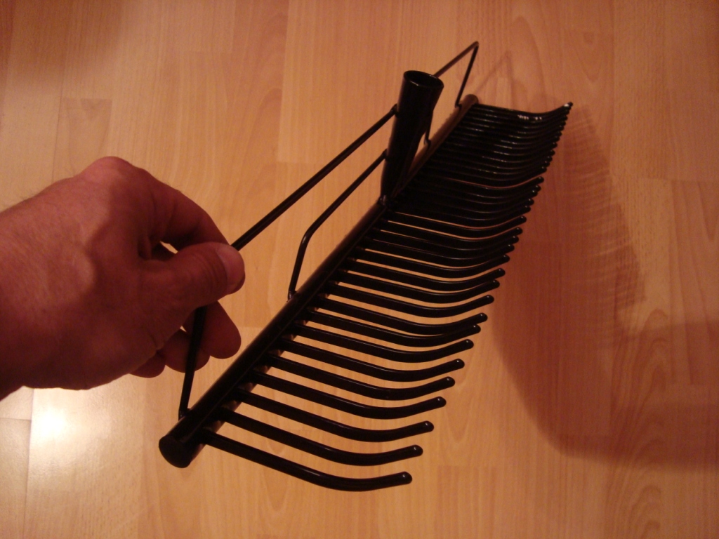

Привет всем. Купил вот грабли в садовом магазине, хотел поинтересоваться у асов- грабителей, подойдет ли девайс для песка мелкого? Или выбить через зуб? Через пару недель в отпуск в тёплые страны, решил смастерить из этой вещи расчёсочку. Но что-то кажется мне как-то густоваты зубья. Неохота по приезду на место замарачиваться вопросоми выламывания зубов и т.д. Опыта в трало-граблестроении я не имею, хотел бы услышать пару подсказок.

Выбей через зуб и даже через два можно. И удача вам улыбнется.!!

шлифмашиной сделайте треугольные надрезы...в нижней части зубьев

Утяжелить надо будет.

Привари дополнительную усиливащую полосу к каждому зубу
вдоль трубы в каторую они вставлены конструкция хлипкая зубья гнуться
и отламываются

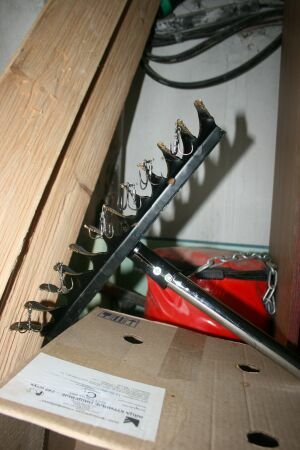

канцепции тралов есть разные...что бы создать серьезную машину кроме действующих образцов надо еще думать самому подстраеваясь по д свои условия копа...все видят это дело по разному..или любой девайс имеет прао на существование..можно за пол часа сделать трал и осознать свои ошибки и модернизировать..можно потратить кучу времени и денег впустую..копая карьер где дно гравии и временами ил я улышал от хозяина что вот тут на участке 5 на 10 потеряна цепура нехилая...ну что ..я приобрел кучу нержавейки но цех где мои кент руководит пока закрыт я купил простые грабли...зубья на конце порезал машинкой..просверлил дырки..и туда вставил тройники на рыбку...
глубина 2 метра-работа еще та...выиащил горлышки от банки и бу тылок...кучу проволки..маску для ныряния..воблер...ветки от ивушки пару каряг...потерял 4 троиничка понял что крепление не совершенн-но на скорую руку сойдет.Трал не совершенен..его стоимость.250-ручка трех метровая для гардин..500 рублей 10 тройников..360 карабинчики..то было лишнее..Грабли 70 рублей-говно полное...Но это было 10 минут работы-два отверстия в крепление ручки и в зубях..Фото выложу позже.Но именно перый опыт подсказал что нужно делать на самом деле

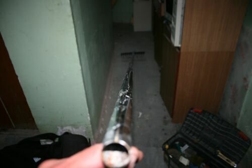

вот такая штукенция....будемделать новые

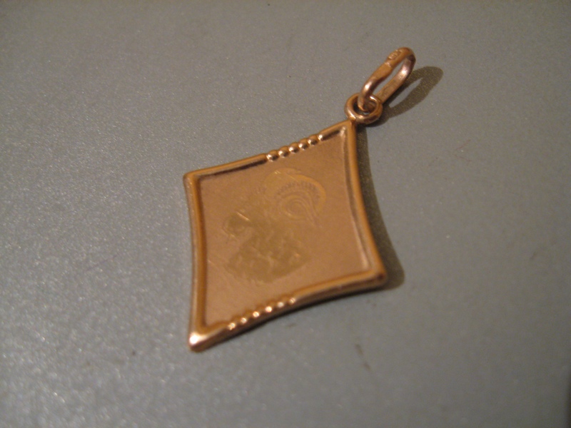

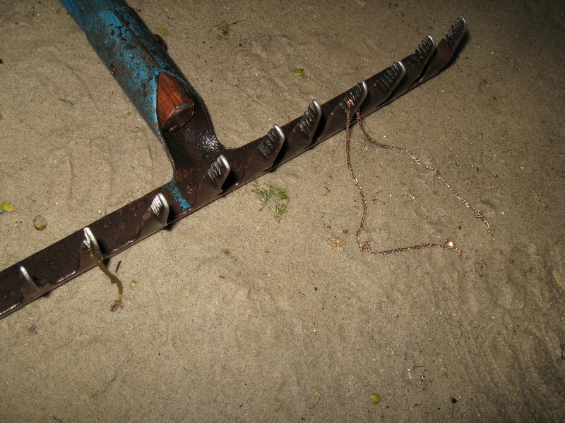

Была тут у меня история пару недель назад...Обьезжал я,как обычно,свои точки в поисках правильного железа 14.gif и при выходе на берег на глубине по пояс попался вот этот чудный кулончик...Граблей хороших на тот момент не имел,но очень хотелось почесать дно в районе находки кулона,и интерес победил...В отсувствии правильных граблей,которые тогда были только на бумаге,было решено тюннинговать обычные садовые... biggrin.gif И следующей же ночью было решено попробовать... 14.gif Проход вдоль пляжа не принес результатов...При проходе поперек и,после очередного подьема граблей в лунном свете увидел силуэт цепочки... biggrin.gif Включил налобник,и не поверил глазам,цепочька все таки села... smile.gif Фото с мест боев прилагаю...Вот в таком состоянии и вынес на берег,грабли даже не давил в песок,так как песок очень плотный а потеряха-свежак...

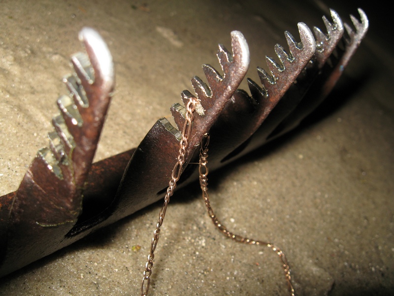

С идеей запилов зубьев тогда особо не парился,просто позапиливал болгаркой... 14.gifЦепочька маленькая,всего два с лишним грамма,а все равно приятно...Определенные выводы были сделаны и воплощены в жизнь,всем удачи... smile.gif

Спасибо за наглядное пособие. Сделаю так же. Самое то для одноразового варианта!
