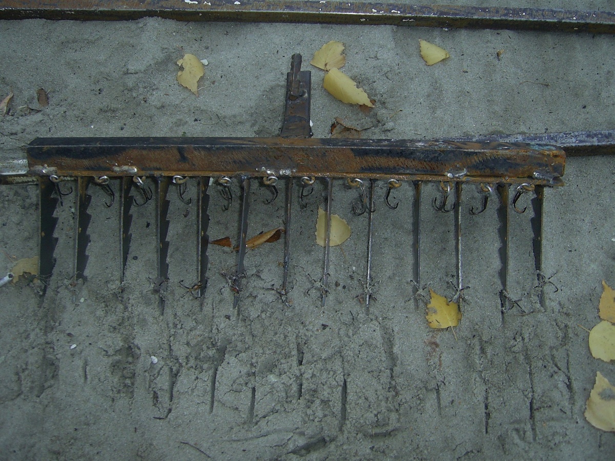

машина получилась на славу,Фрэди Крюгер со своими ножичками тихо курит в сторнке,я бы тоже зубов немного добавил,но если генеральный конструктор решил что достаточно,значит так оно и должно быть 49.gif

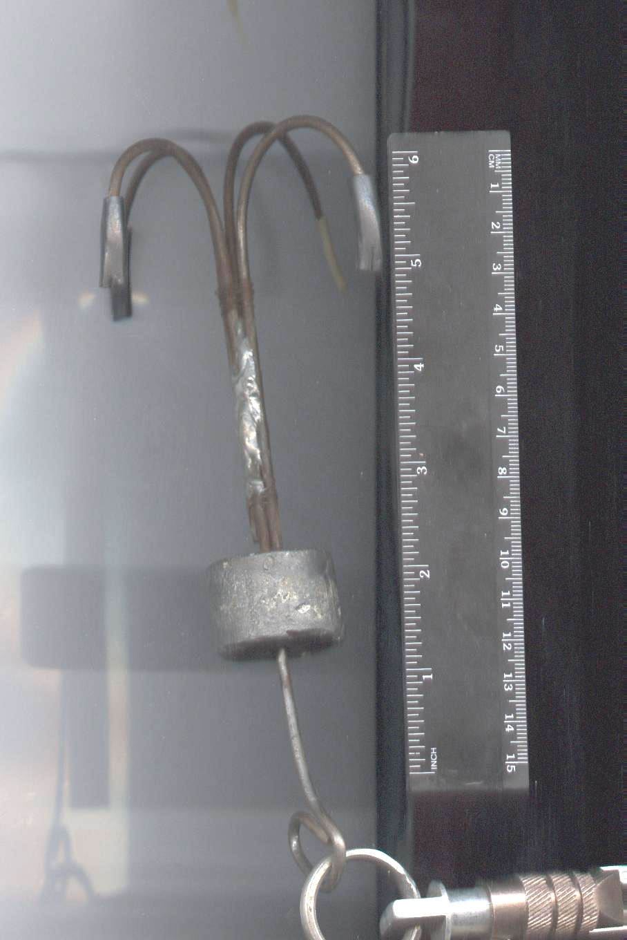

Труд твой Юра зачетный. Вот не поленился, в сканер с утра засунул. Рассмотри модельку. И с тройничками на севере мы еще кое что делали.

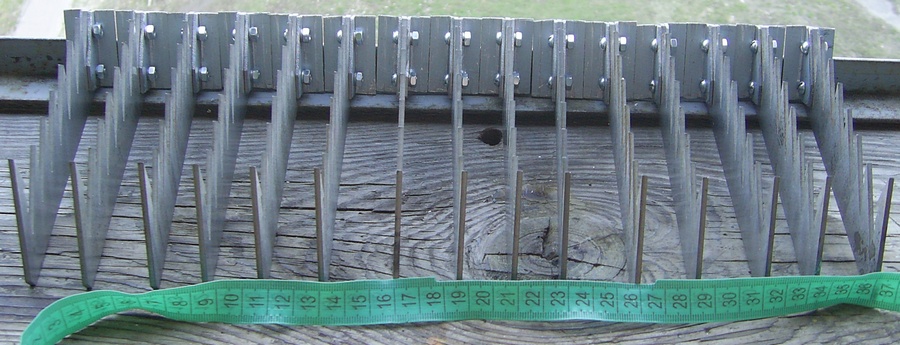

Зубов добавить дело двух минут, не в том дело.
Хорошая кошечка, Джан. Я хотел сначала немного попаять - брать бару двойников и методом пайки делать из них один на 4 лапки. Но потом немного поостыл.
Что касается чаще- реже зубья, это во многом зависит от водоема. Если песок морской (речной) чистенький тогда зубчики чаще а если наша шняга с ветками и листьями - тогда часто не нужно.
Тут на фотке 5.5 см между зубами, на очереди прототип 4.45 между зубами, длиной 500 мм. (11 зубьев)
Если на те же 500 мм поставить 12 зубьев тогда между зубьями будет 4.17мм.
Но тогда пара тройников в лоб не пойдёт, нужно будет нипеля немного стачивать..
Это не очень тяжело, но сначала посчитать с линеечкой нужно.
Тут дело с тройниками и втулочками завязано, они ведь так устроены, что съемные быстро.
За 15 минут грабли можно оставить чистыми, без крючков удержания , которые по теории должны цеплять всё что там будет..
Сама спица 2 мм, нипеля от спиц рассверлены до 2.1 мм, одеваются свободно на спицу, тройники можно любые , но основное в тройниках - ушко.
У тех что меньше оно (ушко) менее 2 мм и не одевается тройник на спицу.
Тройники пришлось оптом брать а то цена кусается поштучно.
А крайний нипель он штатный закручивается по резьбе и фиксирует конструкцию, правда перед ним ещё один штатный, для надёжности.

Да, недалеко вы ушли от моей пробной конструкции, все тот же уголок,ножи на оси через втулки....Я считаю что крючки верхней перегородки вообще не сработают, ну кроме как по мусору, потому что нижняя перегородка не даст тралу заглубиться независимо от его веса и попыток приложить к этому усилие.

QUOTE(OZOn @ Mar 28 2011, 19:39)
Если нож толщиной 3 мм можно в песок полностью заглубить то то что вы называете перегородкой - это всего 2 мм спица.
И по песку она абсолютно не мешает заглублять трал.
И крючки делались исключительно для песчаного дна, на море реке или карьере песчаном.
Что касается конструкции - она так же рабочая- пробная, в том смысле раскручивается переделывается и собирается для опробования каких либо идей.
И потом снова всё повторяется.
А конструктив окончательный уже варится сваркой, либо болтиками прикручиваеися к верхнему основанию, кому что приятнее.
Вес последней конструкции - 3.5 кг при ширине 70 см.
Следующая ширина будет 500 мм.
Мне так думается сподручнее будет немного ею работать..

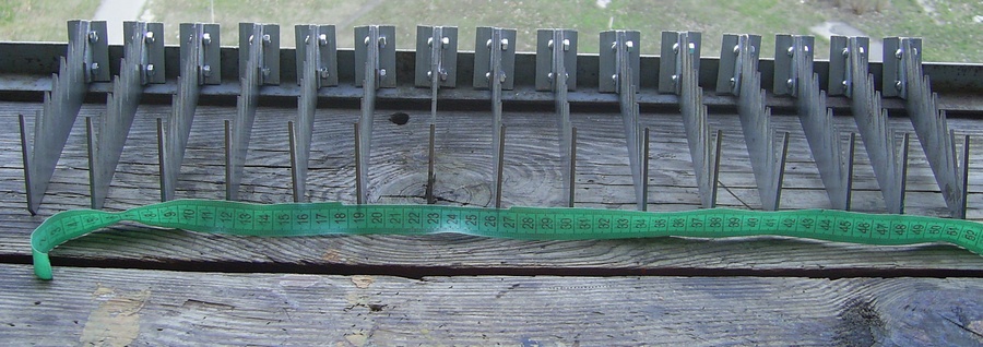

Так как холода не прошли и лёд кругом, продолжил тему тралостроения и граблечерпательства.
Сваял на века методом электродуговой сварки приборчик.
Герметичный получился, не течёт. Глубина погружения с гарантией 200 метров.
Длина 500 мм. 17 зубов, расстояние между зубами 2.8 мм.
Вторую линию тройников сделаю по выше, запчасти временно закончились
Для сравнения на фотке предыдущий трал на 700 мм.
И там между зубами 5.4 мм.

А тройники сильно тормозят таскание трала по дну?

Без труда не выловить пробку из пруда..

Ваше мнение какое расстояние сделать?
Я сам определился хотелось бы услышать ваше мнение.
1-4 см
2-3,5 см
3-3 см

А что париться, Собиратель?
Ты дырочек насверли в своих подставках, по две с каждой стороны.
( подставки - то что вокруг зуба твоего приварено)
И делай 3 см, если не будет нравиться, раскрутил и перецепил, дело получаса, а каждый зуб на четырёх ботиках, это прочно получится, маленькие болтики тройка или четвёрка.
и тебе уголок не нужен, можно на пластину 5 мм несущую это дело закрепить.

Мысля интересная, но все же какое расстояние?
P.S на старых граблях расстояние 4 см , полет нормальный.
