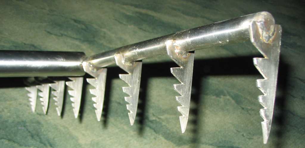

Заказал себе грабли из нержи. В основе - трубка диаметром 20мм, длиной 56см, приваренных к ней клиновидных зубьев - 8 ( через каждые 8см), в каждом зубе по 5 пропилов и вертикально приварен кусочек трубы потолще для древка. Коля, вопрос, зубья делать из нержавейки какой толщины? Как считаешь? Я хочу не слишком тяжелые грабли, потому зубья из 2мм стали, мастер же упирается, говорит что за счет пропилов будет утеряна прочность, поэтому сталь не менее 3мм..... рассудите.
2х280 мм плечо большое, укосины могут понадобится. По прочности зубьев, на обычных садовых полоски листа изгибали под углом 90 градусов, для прочности, но просвет большой между зубцами. Если делать частые то полоски, отдельно, и варить поперёк трубы.
Я думаю, что сильно на вес не повлияет, если зубья сделать 3мм. Считаю, что , если делать из 2х мм нержавейки - просто зубья можно делать пошире.
Грабли с 2х мм зубьями тянуть будет намного легче.

Сама щель для закусывания должна быть под острым углом, а сам зуб может быть тупым.
Думаю сделать на этой неделе себе модернизированные грабли, выложу потом фото.

Сегодня начал делать модернизированные грабли. Зубья из нержавейки все-таки 3мм. сделал, несущая планка будет из 5мм. нержавейки.
Получилась вот такая вот форма зуба:
Зубья будут привариваться. Чтобы чётко заклинивало цепочки, место запила пришлось заточить вот таким образом:
Место запила можно слегка затупить, чтобы случаем не перерезало цепочку.
Если кто уже сделал, вылаживайте фотки, и особенно будет интересно узнать о практичуских результатах.

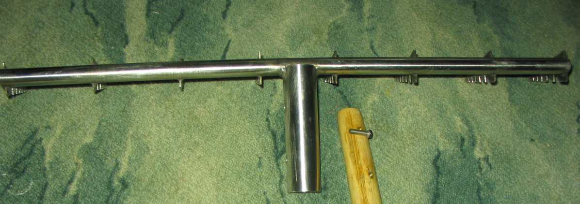

Забрал это нержавеющее чудище у мастера. Делалось как видите почти по рекомендациям Никонлайна. В основании - трубка внешним диаметром 20мм, толщина зубьев 3мм, ширина тяпки 56см, расстояние между зубами по 8см. Как я и хотел грабли вышли не тяжелые и достаточно прочные. Одна сторона трубки заглушена, вторая нет, эт для того чтобы можно было при желании регулировать вес граблей. Нужно утяжелить - засыпай свинцовую дробь и затыкай резиновой пробочкой. Для того чтоб не шокировать пляжный народ предусмотрено монтирование граблей на древко прямо в воде, в древке сделаны отверстия и вставлены латунные дюпеля под винты М5, занес по-тихому палку и в пакете грабли, в воде быстренько наживил два нержавеющих болтика и вперед работать. Жаль на практике еще не успел испытать.

Володь а чё нельзя было побольше зубьев наварить,.. какие-то редкие! ddd.gif

Ну драсти, уже ведь обсуждали, что слишком частые зубья могут привести к порыву цепочки, по-моему - в самй раз, грабли шириной почти 60см вполне внушительно смотрятся.

Ну не знаю, а так можно пропустить цепь вообще, ведь они часто скомканые!!!
Вон посмотри на моей фотогр,.. от 60х годов,, там людишки точно знали, что делали!! 13.gif

Саш, каждый делает со своим расчетом, у меня ведь не чистый песок преобладает, если сделать зубья чаще - всю гальку из песка на пляже соберешь.... (на фиг надо такое счастье)
