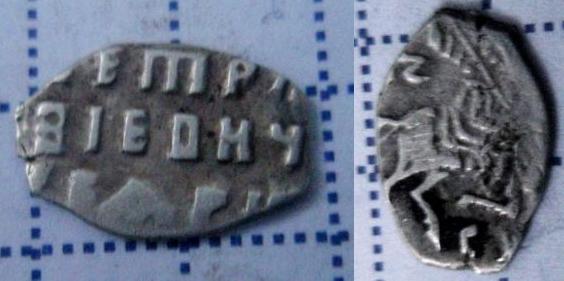

Про серебро волноваться не стоит,лезет везде. На фотках серебро этого года.
Примечательно,что три монетки Сигизмунда вытянул на месте перекопа после найденного на этом месте кладика.Найдя кладик ребята сняли грунт на штык,а нашёл по верхам перекопа 14.gif
