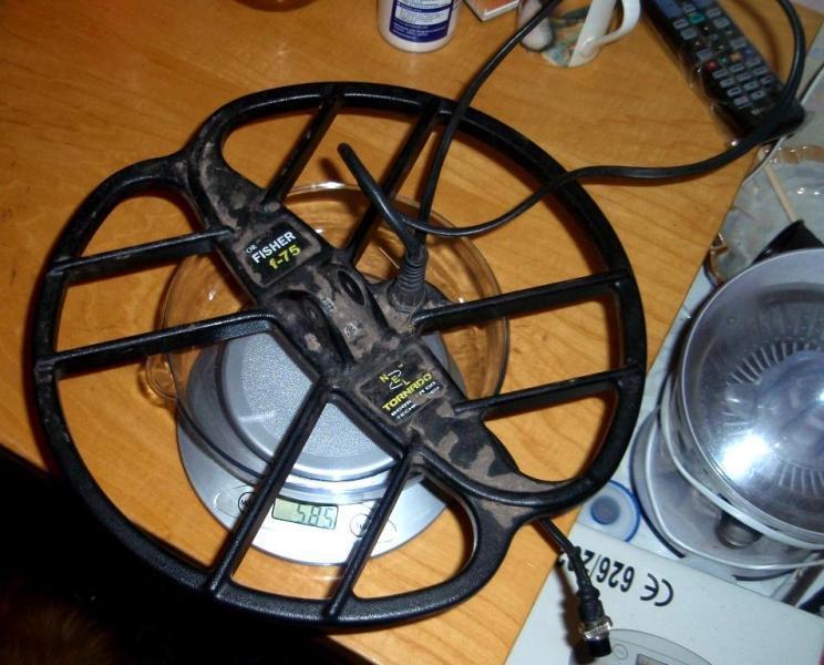

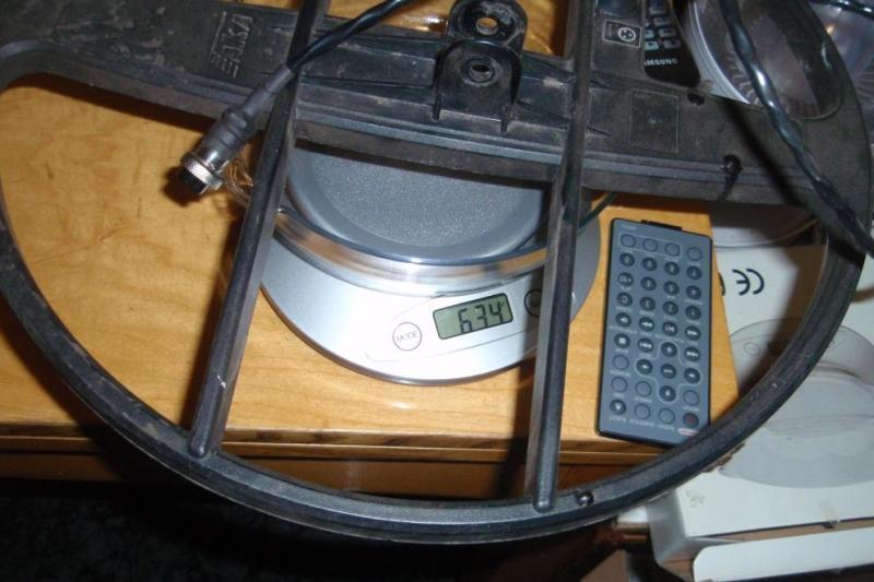

После долгих уговоров-разговоров, и не только, более года назад я отдал Андрею неисправную штатную катуху от Ф75 для опытов, наконец я получил долгожданную катуху в свой арсенал.
Катуха получилась легкой ,как для 15 дюймов, 635грам.
Меньшая в размерах катушка НЕЛ 12на13 весит 585 грам,то есть всего на 50гр меньше.

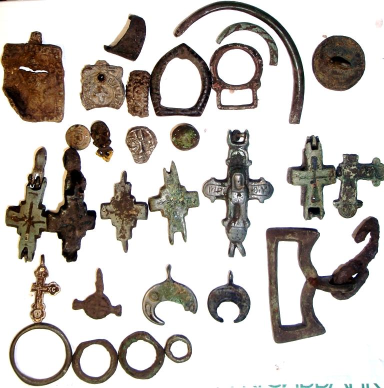

Находки зело порадовали.

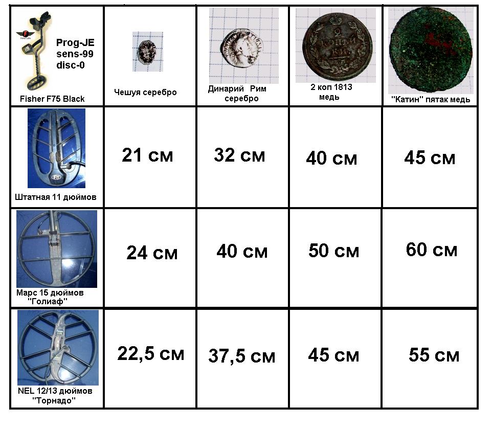

Воздушный тест катушки 15.
Тест проводил в ветреную погоду,погрешности конечно есть ,но тенденция просматривается.Выделял на максимальном расстоянии копаемый сигнал.
Цели выбрал разноплановые,распространённые.
Чешуя 10/7мм,Динарий РИМ,две копейки 1813 "царица полей" и "Катькин" пятак(убитый в усмерть)
По результатам испытаний сделал таблицу из которой видна зависимость размера катухи и дальности,см. рисунок ниже.
Если сравнивать со штатной 11 дюймов,
по чешуе Марсокатуха 15 дюймов добаляет 10-14% то на "Катькин" пятак это уже 30-33%.
