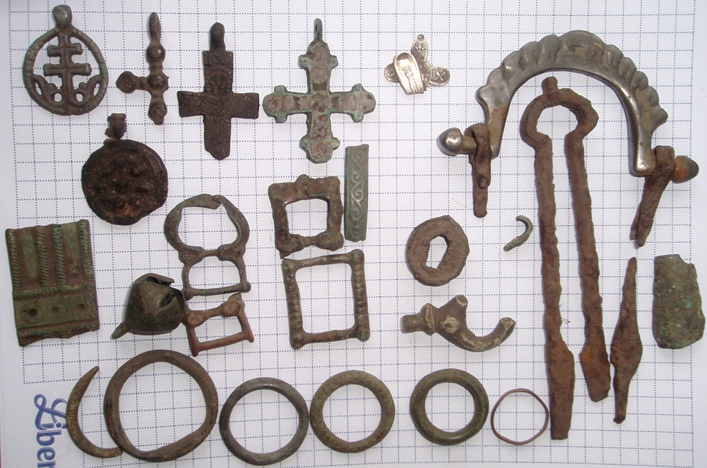

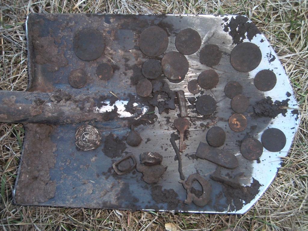

В четверг копали часа четыре на месте перенесённого села,кто знает тот поймёт .Место известное,"бьют" его уже больше пяти лет,не был там только ленивый.
Был чёрный фишер со штатной катухой, Сиболка и мой чёрненький с Голиафом.
Результат,у Фишера со штатной две монеты,у Сиболки ноль и куча металла, у меня двадцать монет,бронзовая брошь и серебряная серьга.
Сказать,что мне повезло и я попал на монетное пятно нельзя,так как все монеты собраны на большой площади многих домов,да и ходил я там и год и два назад.Были места перепаханные ,все в следах ,но я много монет поднял на непаханых местах,между чужих ямок.
