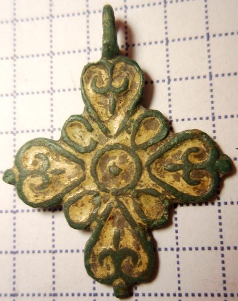

Закончил год приятной находкой,два эмалированных креста
http://www.reviewdetector.ru/index.php?showtopic=264881&hl=
Сообщение отредактировано Сергей Киевский: Jan 5 2012, 23:09

И начало года порадовало находками,хотя поле уже успели изрядно выходить после перепашки
http://www.reviewdetector.ru/index.php?act...=0#entry3098273
У товарища с Гарретом 2500 лишь пару-тройку цветных целей с этого поля,у меня ,помимо основных находок,современной цветнины в виде проволоки и пробок от пеницилина,кучка обломков того периода.
