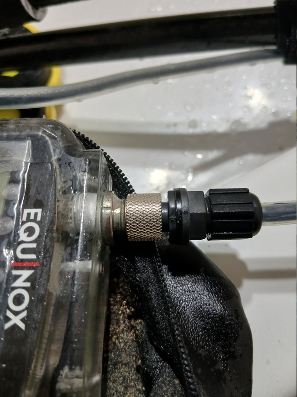

Приветствую коллеги!
У меня две катушки на 11" к Эквиноксу
Не работают обе. Одна с замененным кабелем от Сергея.
Проблема в разьеме. При полной закрутке глючит. Если отворачивать понемногу, можно поймать момент, и какоето время катушка видит цели. Естесстно, для погружения метод не подходит. Вторая с оригинальным кабелем. Тоже заглючила.
Возможно, или микротрещины в изоляции или облом провода.
Короче. Как иголкой поправить контакты в разьеме, кто знает?

QUOTE(kanopus @ Jan 9 2026, 16:32)
Попробуйте для начала всё спиртом протереть/промыть.
В смысле коннектор где пины или кабель?
Катушка с родным кабелем была новая. Куплена полгода назад. Поплавала в море дней 10. После каждого выхода кабель опреснялся водой. Сейчас сохнет. Если будет работать без погружения штатно, то проблема в кабеле

QUOTE(handyman @ Jan 8 2026, 17:16)
Поправить разъем, если сломался, думаю не получится. Отломится он там не должен, разве что мусор попал и отломил. Маловероятно. Бывает что чистка разъема помогает. Для этого беру очень тонкое сверло. Сверлышко 0.5мм. На него минимум ватки накручиваю, чтобы входило без усилий в гнездо разъема. И со спиртом протираю. Если есть грязь ее видно сразу.
Были разъемы после моря, при замере показывают малые сопротивления, от соленой воды промокли. Думаю их надо промывать в чистой воде и сушить, может получится. По идее разъем не пропускает воду через себя в кабель. И виноват в лишней проводимости, только разъем в части , где его контакты.
Вода попадает в разъем не как то. А очень просто. Если разъем не плотно закручен на блоке, в него попадает вода.

Я получил от вас две катушки в прошлом году. Мою Коилтек спасти не удалось, вода попала на плату. Вместо неё я взял на 11" с фирменным кабелем. Подключил к блоку, все норм. Думаю, она тестировалась перед отправкой. В воде катушка глючит. Смена режимов не помогает. Снайперка на 6" работает без проблем.
Как описано выше, по суше можно ходить, слегка открутив разъём и изолентой зафиксировав кабель у входа в блок.
Если разьем и кабель пришёл ко мне новый, а не из моря, тогда причина в разьеме .

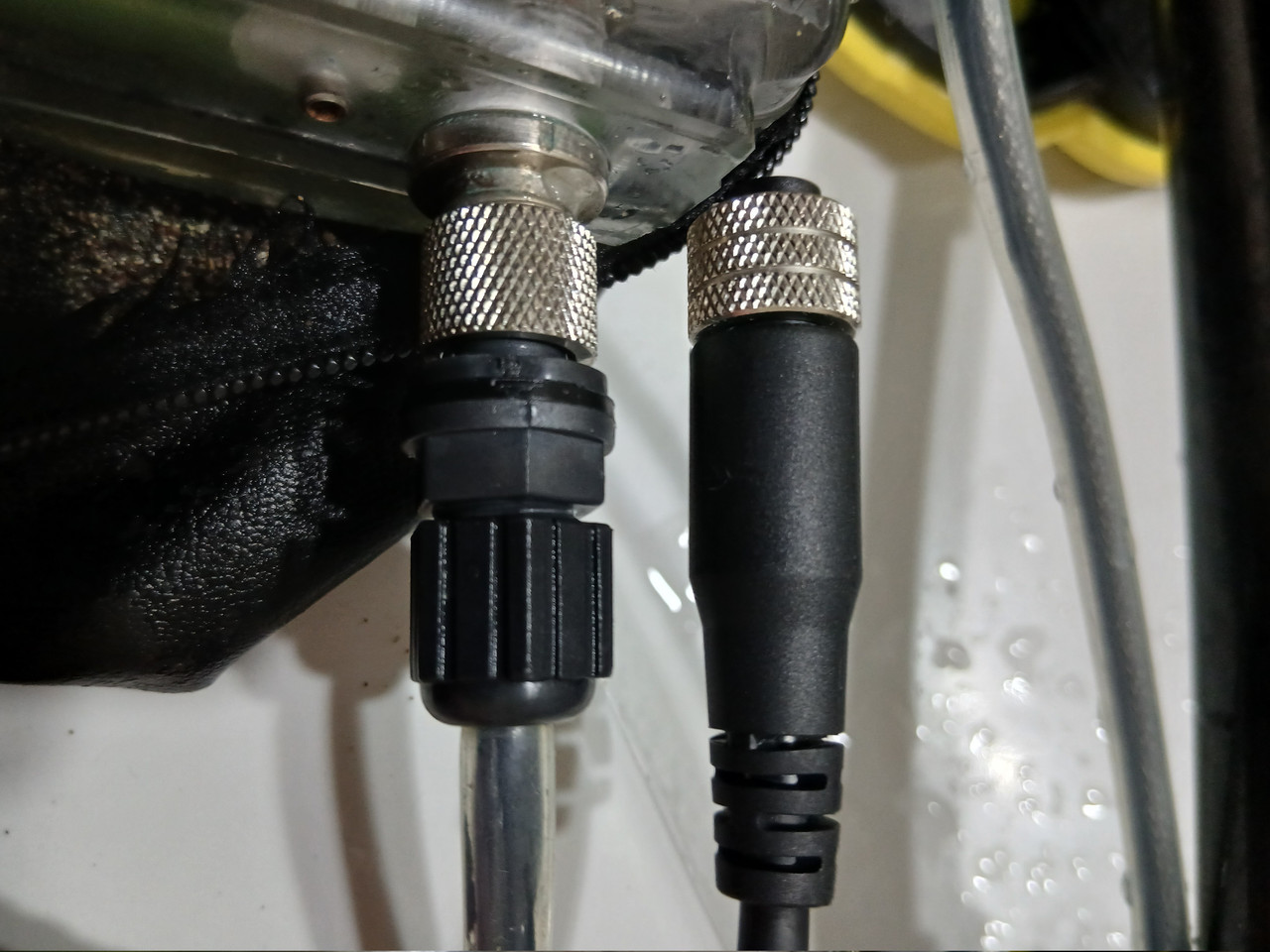

QUOTE(Василий WaS @ Jan 9 2026, 20:43)
Разъём как штатный или большой?
Проще было бы с фото.
Так Сергей не одну сотню катушек сделал, тут вопросов нет.. но легко может быть и брак в разъёме
Вполне может. Вопрос, решается ли это подгибом контактов иголкой или только заменой. Разьем большой.
Сообщение отредактировано handyman: Jan 9 2026, 19:03

handyman

QUOTE(Василий WaS @ Jan 9 2026, 21:11)
Всё, понял..
У этого разъема контактная группа посажена глубже в теле разъёма по сравнению с оригиналом - возможно дело в этом..
Да, мы общались, я просил кабель подлиннее, чем они делают.
Было сказано, что у вас только оригинальная длина.
А у меня блок на поясе, и её не хватает. Все, что я могу сам сделать с разьемом, немного сточить торец, если конечно это поможет.

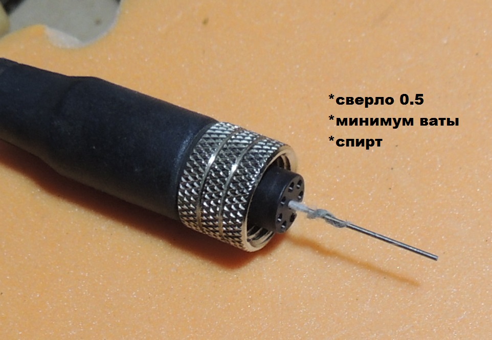

Попробуйте почистить контакты в разъёме блока - ватку на зубочистку и со спиртом. Протрите каждый штырёк.
Стачивать разъём нет смысла, контакты и так достают, просто точки соединения выше.
Попробую, спасибо!
