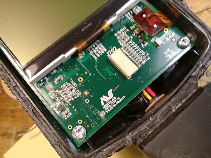

Начинаю нарабатывать опыт и собирать неисправности по ремонту Minelab EQUINOX
Блок EQUINOX 800, вдавлена кнопка включения
Корпус склеен - посмотрел в сети, все пилят корпус.
Попробовал открыть корпус без распила, постепенно отжимал стоматологической лопаткой, всё получилось, корпус открыл..
На плате действительна сбита кнопка(болталась внутри блока) - результат бессвинцовой пайки, и плохого облуживания ножек кнопки.
Кнопку впаял на место и остальные кнопки пропаял для профилактики.
Залит через отверстие внутри ручки.
Боевой 600й блок ..тоже после воды - разводы на самом экране и внутренней стороне прозрачного пластика.
В этом случае причиной стала расклейка шва корпуса над ручкой - произошло из-за того, что в этом месте пластик немного гуляет при нагрузках на сам блок. Если нажать на блок от себя, будет видно как раскрывается зазор между передней панелью и рукоятью.
Подозреваю, что проблема массовая - место стыка рукояти с корпусом надо дополнительно проклеивать.
На последнем фото, под левым углом дисплея, увидел "доработку" - похоже при сборке сбили диод и заменили на то что под рукой alko_2464.gif
..должно быть так

Попал в ремонт 600й эквинокс-подводник, исполнение от Жеки.
На что жалобы..
- блок теряет катушку
- нет индикации зарядки акб
- бывает некорректно срабатывает кнопка смены частоты(вместо неё включается пин)
Общие вид снаружи и внутри
Начинаю разбираться..
Отсутствие индикации зарядки было из-за сбитого светодиода - на площадке/упоре под плату нет выемки под светодиод. Он упирается в площадку и точка контакта близко к краю - т.е. при разборке-сборке плату сдвинули вправо, светодиод зацепился за край и сорвался, когда плату подали влево. На фото отметил красной точкой место контакта светодиода с площадкой. Светодиод заменил и сделал под него выемку в площадке.
Проблема с кнопками..
Сразу не понравились толстые и жёсткие провода от кнопок на плату. При близком рассмотрении видно, что на плату они паялись к мелким и близкостоящим элементам - паять было не удобно, и в одном месте соседние пайки соприкасались.
Всё распаял, толстые провода убрал и заменил на потоньше МГТФ.
Проблема с потерей катушкой..
Сразу обратил внимание как не удобно расположен шлейф от разъёма катушки к плате - при разборке-сборке корпуса постоянно дёргается из-за нехватки длины и при закрытии корпуса стоит с заметным перекосом. При шевелении шлейфа катушка определялась, потом в любой момент терялась.
Проблему решил заменой шлейфа на провода с распайкой к плате и разъёму(шлейф обрезал).
Дополнительно покрыл плату лаком - герметичность не обеспечит, но минимизирует потери от случайных капель.
