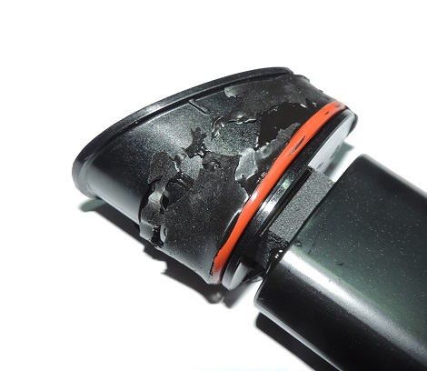

Появился блок 900. Как с него вытащить батарейку. Просто выковырять, или нагреть замазку?

Сергей, в рукояти просто заглушка с резинкой(орингом) - вытягиваешь, достаёшь и отключаешь акб.
Про какую замазку спрашиваешь?

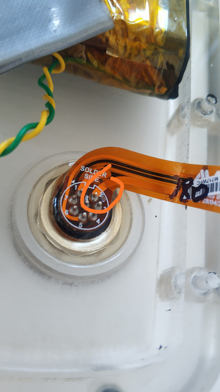

Подскажите, пожалуйста, как правильно пропасть порванную дорожку и зафиксировать чтобы и соседние не порвались. Зачистить лезвием или нагретым паяльником?user posted image]My Webpage[/URL]
Сообщение отредактировано Chekus: Dec 18 2024, 14:58

QUOTE(Chekus @ Dec 18 2024, 14:50)
postimage
Я бы советовал убрать шлейф и распаять разъём проводами на плату.
Сейчас при всех ремонтах блоков эквинокс убираю шлейф на катушку и распаиваю питание..
Если принципиально нужен шлейф, у меня их скопилось, могу поделиться.
Сообщение отредактировано WaS: Dec 18 2024, 15:00

QUOTE(WaS @ Dec 18 2024, 14:58)
А мой шлейф реально же восстановить?
WaS
post Dec 18 2024, 15:05
Создана #813
Сообщений: 4,020
Зарегистрирован: 2-April 08
Из: Подольск
Пользователь №: 4,159
Признаный автор
Металлоискатель: V3i/MXT
Репутация: 1364 кг
QUOTE(Chekus @ Dec 18 2024, 15:02)
Конечно реально, но в этом боксе шлейф в натяге, может в любой момент лопнуть по месту ремонта или рядом.
Правильней заменить шлейф на такой же целый или убрать и распаять проводами(это даже плюс к стабильности)

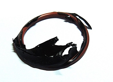

Мне достался такой 900. На батарейке сверху герметик. Я и подумал, что минелаб теперь замазывает насовсем. Вытащил заклушку. Особо хорошо герметик приклеился к силиконовому кольцу. Нужно новое теперь.

QUOTE(Fuma @ Dec 18 2024, 18:22)
Знакомому ремонтнику пришёл 800, крышка залита герметиком наглухо. Со слов владельца, до этого он ремонтировался в СПб, и угадайте у кого?
Так что, возможно и тебя постигла учесть такая.

Участь такая постигла, но вот пробежался по интернету, нет такого кольца в продаже. А к этому герметик прилип, ровно не отдерешь.

QUOTE(Fuma @ Dec 18 2024, 21:57)
Есть наборы колец. Есть на Озоне, а в авто магазинах можно купить по одному навыбор, не силикон конечно но, как вариант. Может что-то подберете....
