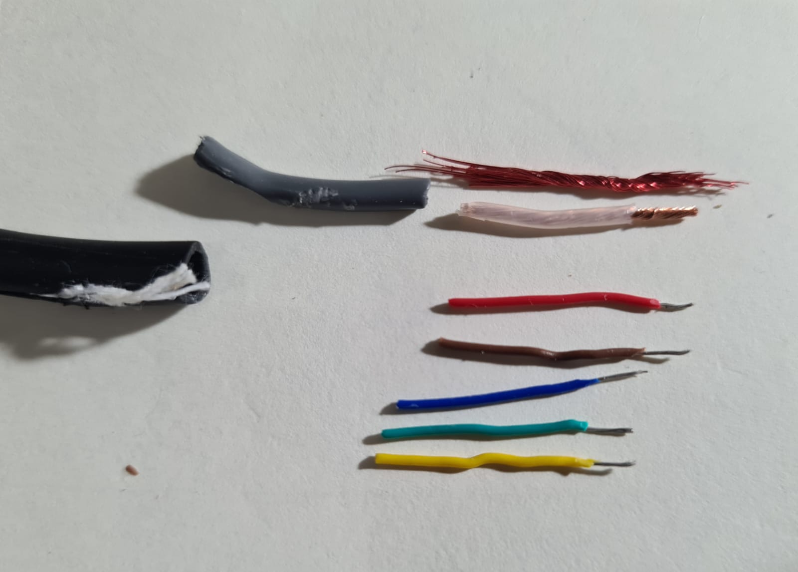

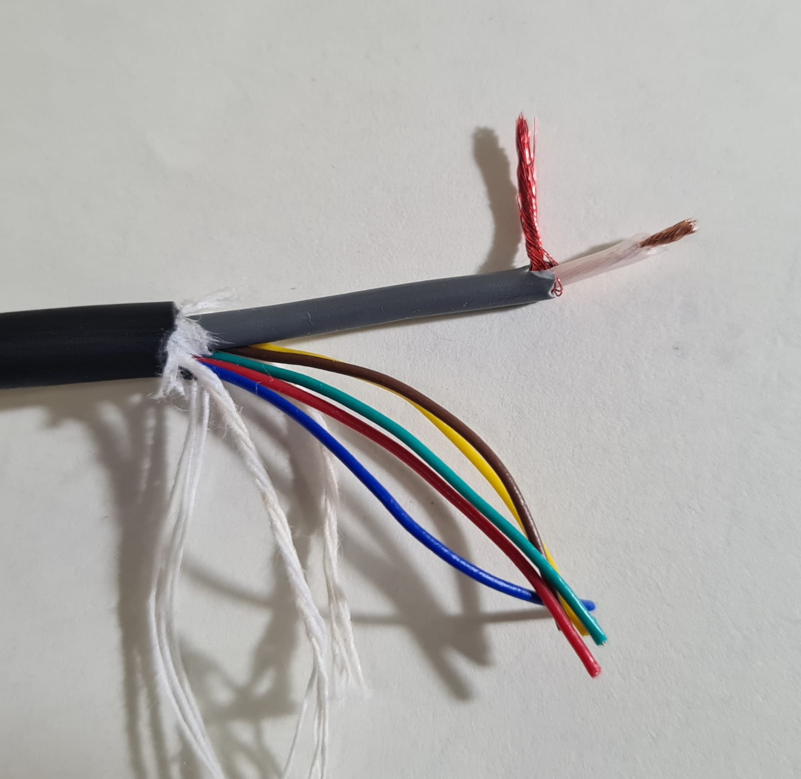

Всем привет. Накопилось несколько катушек от Эквинокса, на замену кабеля. Нахожусь поисках правильного девайса.. Как вариант можно набрать в пвси или силикон трубке нужный функционал. Но вдруг такое где то есть на продажу в готовом заводском варианте на али, ебай или еще где в инет магазинах. Мы имеем 5 AWG30 и 1 + экран идущие на ТХ –AWG22. Буду благодарен за ссылку.

QUOTE(Novopolock @ Nov 4 2024, 07:15)
Интересный вариант, уже с штекером. Вопрос на сколько водонепроницаем штекер. Ко мне они не отправляют. Но если не найду что то другое , возьму там через кого нить. СПАСИБО!!!
Удача – это то, что происходит, когда подготовка соответствует возможностям.

QUOTE(Parus @ Nov 4 2024, 06:28)
Изготовить самому из копмлектующих с Али. Способ рабочий 100500 процентов.

QUOTE(Novopolock @ Nov 4 2024, 09:48)
Да, это как вариант, отдельные провода у меня есть, не хотелось колхозить из двух кабелей, а одного идентичного оригинальному не нахожу на али.
