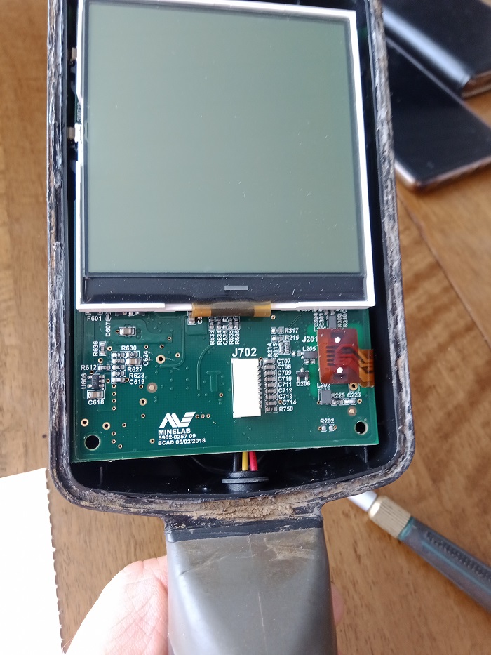

QUOTE(Ruslanborcov @ Sep 6 2024, 00:11)
Мембрана целая не пробита.Шатал сам блок по соотношению к ручке  16.gif и лупой разглядывал, всё отлично.
Без вскрытия не увидите. Вот так это примерно выглядит, грязь почти проникла в отсек, просочившись через сварной шов. Повезло, что с этим блоком ходили только по суше
Ruslanborcov
post Sep 6 2024, 11:54
Создана #710
Сообщений: 580
Зарегистрирован: 27-December 17
Пользователь №: 2,370,889
Металлоискатель: Equinox 600
Репутация: 23 кг
Теперь все понятно и наглядно.Спасибо.
