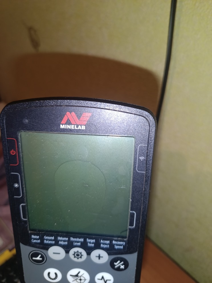

Всем добрый день, тут у меня на днях залило водой мой прибор 600 ый, не подскажите к кому обратиться чтобы смогли как то воду удалить из прибора.Так то он работает, всё нормально и не глючит.Но думаю что все равно вода сделает своё дело.

Pixar
post Sep 4 2024, 20:38
Создана #693
Сообщений: 337
Зарегистрирован: 23-July 15
Из: Воронеж
Пользователь №: 2,336,580
Репутация: 8 кг
Болячка веника обострилась? Трещина в пайке корпуса у ручки?

QUOTE(Pixar @ Sep 4 2024, 20:38)
Даже не понял через чего протекает, после покупки специально топил в ванной в холодной и теплой воде всё было хорошо.Прибор покупал в 20 году, естественно о гарантии речи не идёт.Может правда ручка?Просто там намотка, надо поглядеть.

QUOTE(Ruslanborcov @ Sep 5 2024, 12:55)
В том тонком месте возле ручки шов со временем расшатывается и образуется трещина. На моей практике при ремонте Эквиноксов в 80% случаев протекало именно там

QUOTE(Камертон @ Sep 5 2024, 14:22)
Тогда соответственно в батарейном отсеке вода должна присутствовать ?

QUOTE(Ruslanborcov @ Sep 5 2024, 15:52)
нет. вода плавно растекается под микросхемы, в кнопки и под конденсаторы. зачем ей в отсек течь? там же не ручей бежит, а пару капель просачивается

У меня вода батарейный отсек залила..

Вскрыл сегодня батарейный отсек и там вода тоже присутствует и экран залит 13.gifНа наличие трещин просмотрел всё под лупой но ничего не нашел, получается или через динамик или клапан который на батарее виновны.Ладно это все гадание на кофейной гуще, отправлю Василию (WaS) надеюсь что починит.
