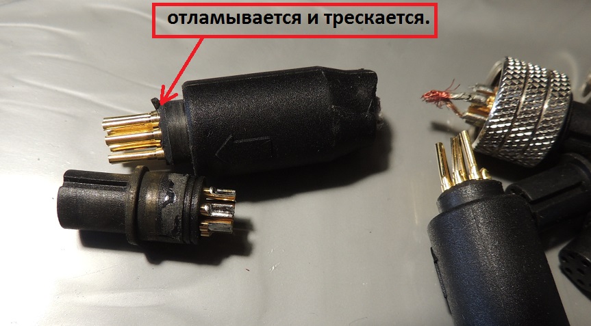

Чип обычно страдает при кустарной замене разъёма на разборный.
Такая экономия на замене разъёма часто равна покупке новой катушке.
Вот "распайка" разъёма у убитой катушки - провода перекручиваются, замыкают и чип в минус..

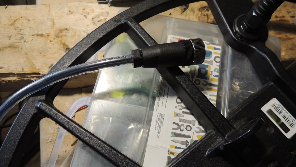

Имхо разъем - только пайка и каждый контакт в термоусадку. Плюс общая термоусадка на всю группу.
Такое конечно печаль. Особенно учитывая что непонятно из чего сделаны контакты и винты.
Не зря в электрике нельзя напрямую скрещивать медь и алюминий.

А алюминий тут каким боком?
Когда применял эти разъёмы, то полностью их заполнял АРР-РU50. Не возникало вопросов.
Потом перешёл на другие, они на порядок лучше, но и там есть свои тонкости .

Fuma
post Aug 20 2024, 12:41
Создана #677
Сообщений: 2,247
Пользователь №: 11,796
Репутация: 1434 кг
Эти разъемы появились в работе одними из первых. Сейчас в основном использую другие. Но эти самые тяжелые и большие разъемы так же использую. Если пользователь сломал разъем без всякой причины, где гарантия что не сломает снова. Этот большой разъем по моему мнению самый крепкий. Средний штырь спиливается, и все проводки на пайке. Кембрики там совершенно не нужны, потому что пайка должна быть компактной, и зажимная гайка должна намертво зажать оболочку кабеля. Для морских копателей, разъем заливаю эпоксидкой, для других термоклеем. Оригинальные разъемы при замене кабелей тоже можно использовать, но после проверки состояния, но отсутствие трещин. Если катушке больше трех лет, то и разъем менять надежнее с кабелем вместе.
