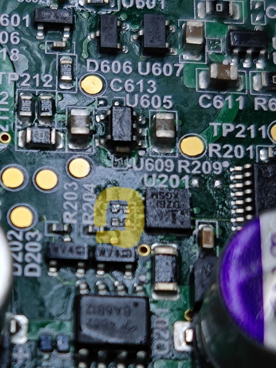

Доброго дня всем. Прошу помощи в починке прибора Эквинокс 800. Протек, отгнили два конденсатора. Знакомые инженеры могут перепаять, но не знают какие стояли. Есть ли информация по ним или может кто замерить на плате?
Попробовать померить емкость, если не потерялись
Там у вас, скорее всего, не только эти конденсаторы отгнили. Обычно простой заменой конденсаторов проблема не решается
Два параллельных кондёра по 0.1мкФ - "инженеры" легко могли бы промерить ёмкость.
Сейчас плата как себя ведёт? - реакция на включение/ток потребления?
Если блок ещё подаёт признаки жизни, забирайте и к другому мастеру..

"Два параллельных кондёра по 0.1мкФ - "инженеры" легко могли бы промерить ёмкость.
Если блок ещё подаёт признаки жизни, забирайте и к другому мастеру.."
Благодарю за информацию по кондёрам.
К сожалению один сгнил совсем, второй тоже почти разрушился, не было возможности померить.
Пока один висел, прибор работал. Но было много ложных сигналов, как -будто сломалась катушка. Поставил вторую, тоже самое. Вскрыл блок, а там затекло буквально несколько капель, прям видимо с гнезда катушки и на них(на кондёры).

К сожалению не помогло. Включается, идут ложные сигналы. Кнопки не реагируют кроме кнопки включения. Через раз включается, пишет FP. Видео могу прислать. Кому можно отправить на ремонт?

Василию конечно - он спец по ним. А так - предположу что сейчас именно то, насчет чего мы спорили с Василием - попадание влаги под STM-ку. И плюсом под разъемы подключения шлейфов клавиатуры и катушки.

Скорее всего какие-то дурачки покрыли лаком плату уже протёкшего прибора. Естественно, не прочистив все как следует. Поднял уже с десяток таких утопышей, и пролаченные тоже попадались. В одном пролаченном была такая же история - покрыли лаком, но не вылечили до конца. В итоге пришлось героически вымывать старый лак и искать неисправность. Переделка после дурака - двойной ценник за ремонт
