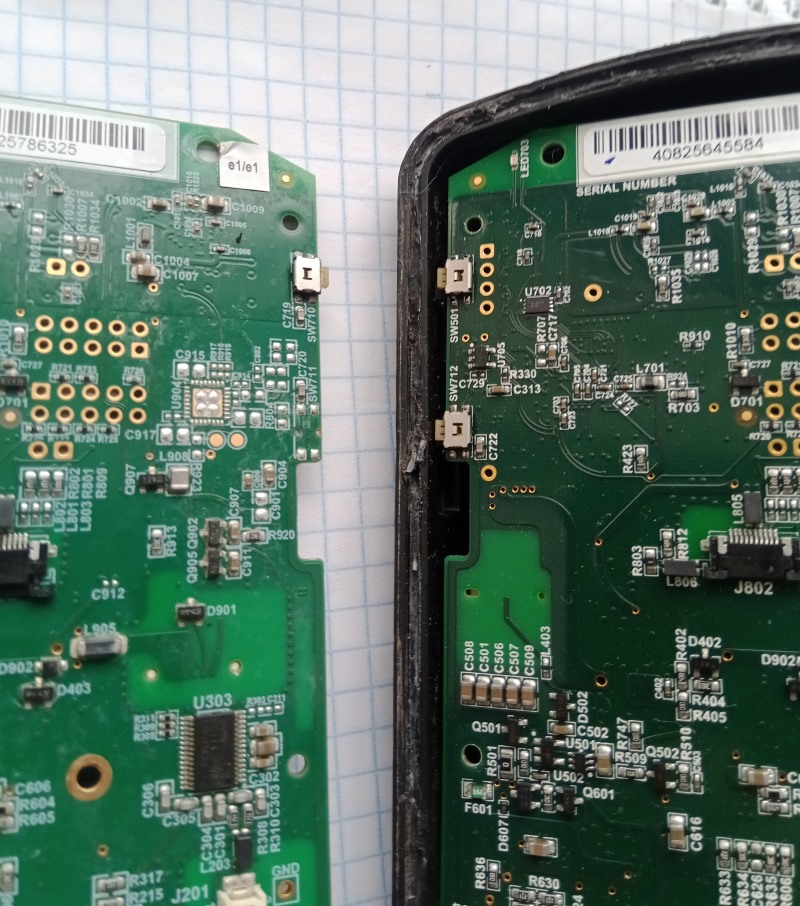

Добрый день всем! При разборке очередного Эквика 600 сравнил платы моего собственного Эквика 600 с платой того, что прислали в работу. Оказалось, что плата моего покрыта каким-то лаком, причем не сплошным слоем, а частично, как будто кисточкой промазали все чипы, разъемы и паяные соединения. Даже шлейфы частично прокрашены. Но вторая плата абсолютно чистая. На фото хорошо видно отслоение этого лака. Как считаете, это чье-то рукоблудство, или это фабричное покрытие?
Рукоблудие..
С завода никто не промазывает плату кисточкой, тем более разъёмы.
на одной похоже разъём паяли, он даже кривовато припаян, ноги немного не сходятся smile.gif

QUOTE(Boroda_iz_vati @ Dec 11 2023, 17:07)
802? так мож фото такое 17.gif уж совсем криво
