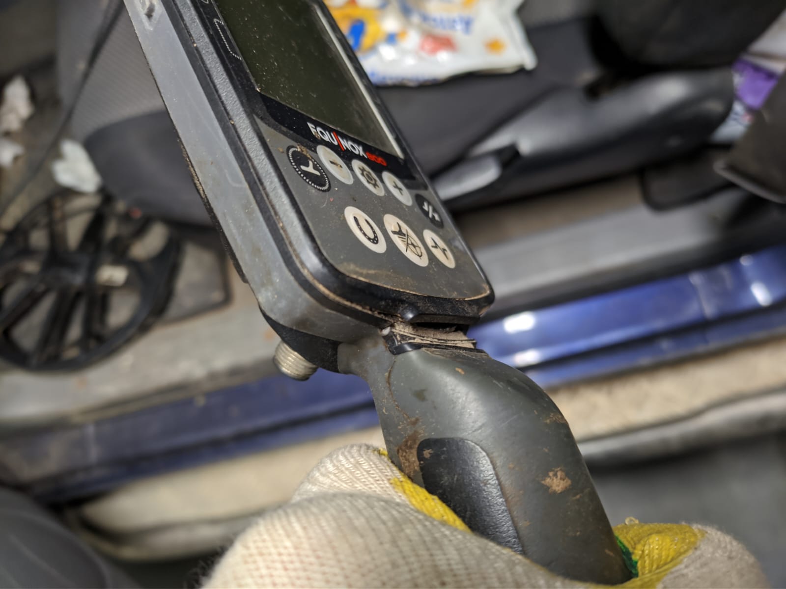

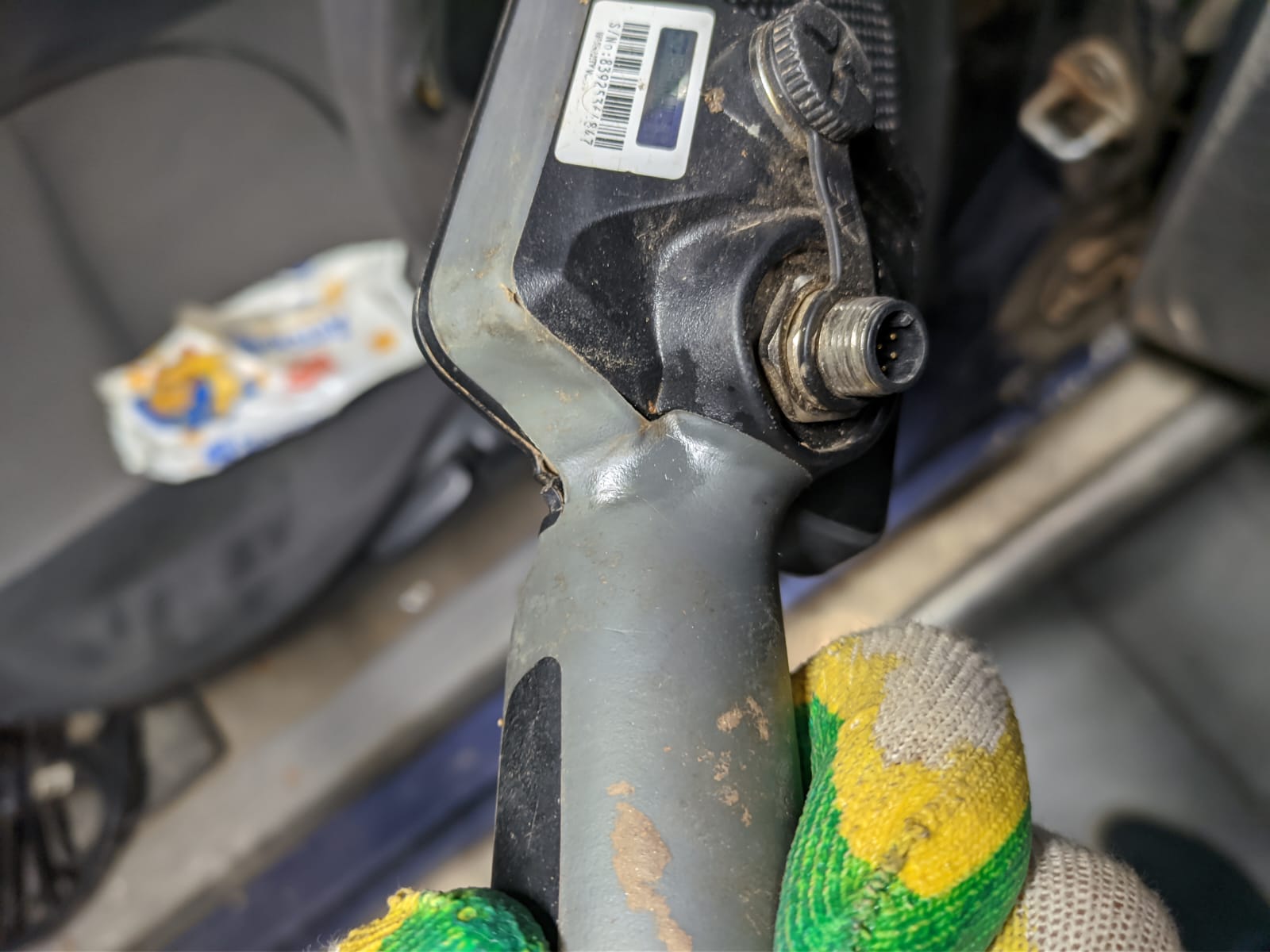

lperry
post Nov 12 2023, 16:12
Создана #493
Сообщений: 10
Зарегистрирован: 2-August 16
Пользователь №: 2,352,655
Металлоискатель: etrac, xt70, Eq 800
Камрады, хелпаните пожалуйста с ремонтом. Equinox 800. Упал на глине, старый стал))))
Машинально оперся на прибор. Блок треснул. По работоспособности нет вопросов, электрика не нарушена, работает всё. Воды не было.
Кто поможет с проклейкой или заменой корпуса?
Фото бедствия высылаю....
С уважением....
Территориально Мск, но если надо, отправлю блок на ремонт facepalm.gif facepalm.gif
Сообщение отредактировано lperry: Nov 12 2023, 16:13

WaS
post Nov 12 2023, 17:11
Создана #496
Сообщений: 4,020
Зарегистрирован: 2-April 08
Из: Подольск
Пользователь №: 4,159
Признаный автор
Металлоискатель: V3i/MXT
Репутация: 1364 кг
QUOTE(Pixar @ Nov 12 2023, 16:10)
Уважаемый WaS.
Поделитесь методом вскрытия блока. Резать ножом что-то страшновато.
А Вы писали что без резки вскрываете.
Да, вскрываю без резки.
Объяснить можно только в общих чертах, тонкости нужно показывать.
Беру две шлицевых отвёртки(3-4мм), одна основная, вторая вспомогательная.
Вскрывать начинаю по нижнему шву склейки - над ручкой, сбоку, вставляю отвёртку в зазор между передней панелью и корпусом. Проталкиваю отвёртку с небольшим проворотом влево-вправо до щелчка, когда склейка разошлась.
В зазор вторую отвёртку, чтоб было проще, а первой прохожу по периметру, отжимая панель - вот тут лучше показывать, на словах не объяснить. Корпуса не одинаково склеены, есть совсем легко расклеиваются, а другие тяжело, приходится постараться..
WaS
post Nov 12 2023, 17:12
Создана #497
Сообщений: 4,020
Из: Подольск
Признаный автор
Репутация: 1364 кг
QUOTE(lperry @ Nov 12 2023, 16:12)
С уважением....
Такое нет смысла клеить. Основной корпус лучше заменить.
Пишите в личку, помогу.
kanopus
post Nov 12 2023, 17:19
Создана #498
Сообщений: 3,445
Зарегистрирован: 7-July 18
Из: Московская область
Пользователь №: 2,375,499
Металлоискатель: 900
Репутация: 143 кг
С уважением....
На Авито попадаются корпуса, пляжники пересаживают потроха в гермобоксы, а родные за ненадобностью продают недорого.
Можно и здесь попробовать купить, если в барахолке создать соответсвующий топик. Ну или у Василия в запасниках что-то имеется.
