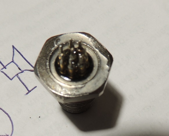

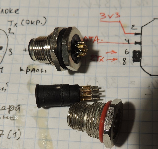

Разъем разобрал, эпоксидкой залил. Шлейф целый, не успел порваться. На покупных разъемах и ключи не там, и контакты для пайки другие, не под шлейф.Будет как в оригинале.

Покупные бывают: контакты такие же и под пайку провода, две модели у амфинола точно видел.
Речь про китайский?

Сергей, если блок разобран, лучше убрать шлейф и распаять напрямую на плату.
Тестовые пятаки на плате дублируют разъём с обратной стороны.
Провода и проворачивание разъёма легче переносят, и лишнее контактное соединение убрать это плюс..

Я полностью согласен, что проводки лучше шлейфа. И пайка надежнее контактов. Но с разъемом удобнее, отковырнул и все. И как то работало без проблем, пока разъем не провернулся.
