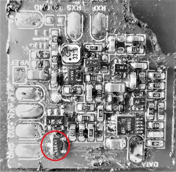

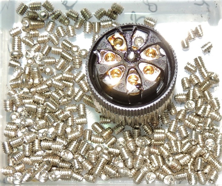

Обычная неисправность. Попадались мне катушки, которые после замены разъема не работают. Потому что используют разъем с АЛИ экспресс, у котрого центральный контакт распологается далее других контактов. Центральный идет с контроллера опознования. И если делать по простому, по русски, то этот центральный контакт при сборе разъема коротит на 1 или 2 контакт. А это выход на передающую обмотку. И в этом случае контроллер опознования вылетает. То есть становится нерабочим. Поэтому как не звоните, катушка не заработает.
Разъем на самом деле не плохой. Очень прочный. Чтобы не было коротыша, и чтобы было надежно, я проводки припаиваю на контакты, центральный штырек спиливаю, все винтики выкручиваю. А уж если для воды, то разъем заливаю эпоксидкой. Потому что этот разъем IP67, а не IP68.
Проблема в маленькой детальке на плате катушки, с тремя ножками. Может в вашем случае что то еще. Но может и то же самое.

Обычная неисправность. Попадались мне катушки, которые после замены разъема не работают. Потому что используют разъем с АЛИ экспресс, у котрого центральный контакт распологается далее других контактов. Центральный идет с контроллера опознования. И если делать по простому, по русски, то этот центральный контакт при сборе разъема коротит на 1 или 2 контакт. А это выход на передающую обмотку. И в этом случае контроллер опознования вылетает...
А если "повезёт", ещё и процессор в блоке умрёт - такие в ремонте были

QUOTE(Fuma @ Mar 29 2023, 15:49)
Понял, значит заведомо рабочий датчик должен заработать, либо приговор проц. 🤔
Пс. деталь которую указали диод PSOT36C ?
Сообщение отредактировано Артем Игоревич: Mar 29 2023, 17:53

У меня не было случаев вылета процессора. Хороший датчик должен заработать. Попробовать надо.
