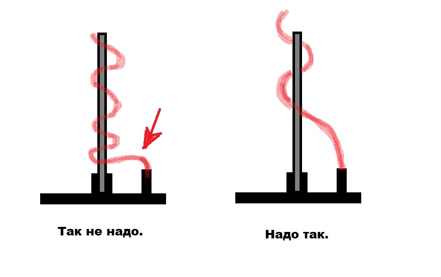

То что рвется синий проводок, это бывает и на новых кабелях. но рвутся и другие 4, хотя синий чаще. И это не партия такая попалась, а просто материал, из котрого делаются эти кабели. И главная болячка этого кабеля, по причине котрой его обязательно надолго не хватит, это некачественная ПВХ, в которой идет толстая жила в экране, на передающую обмотку. Эта оболочка трескается со врменем, и своими жесткими концами режет экранные прводки. А это сигнальная часть провода, а не просто экран. Попадался кабель в кором были разрезы в трех разных местах, не только у входа. По этой причине я не советую подрезать старый кабель и снова его использовать, лучше сделать совсем другой кабель.
Но если катушка все время на приборе, и кабель не накручен до ДУРИ на штангу, не натянут до УСРАЧКИ с выхода блока и у входа в катушку, то он может служить долго. А на снятой катушке не надо его ЛЮБОВНО наматывать на катушку, стараясь сплесть красивый цветок, просовывая разъем в каждую прогалину корпуса. Просто покладите катушку с кабелем в пакет.

Думаю,что да. Лет 10 назад, купил АТ про, со стандартной катушкой. По неопытности фиксировал провод выше одного большого витка на штанге изолентой, как казалось пропадали ложняки от стерни и тд. Провод был над штангой, как положено с запасом на сгибание. Но через года три над гермовводом внешняя оплетка треснула и стали видны провода. С тех пор на других своих приборах, жестко не фиксирую, максимум липучкой после второго витка на штанге и то не плотно что б двигалось, и все в порядке. А там намазал клеем и обмотал это место изолентой. Так до сих пор и работает катушка. А вот с заливкой были проблемы раньше чем с проводом, года через полтора, по совету кого-то на форуме, облил ее антигравием (сперва эпоксидкой залил низ катушки). Ат про продал с неловской катушкой. А стандартная от АТ про, на АТ голд (запасной- гостевой) работает до сих пор. В других местах провод цел, и достаточно до сих пор эластичен, не задубел.
Сообщение отредактировано Реновод: Mar 18 2023, 14:09

Отловил похоже такую фигню на кабеле другого производителя и тут подумалось, что дело не совсем в кабеле.
Если представить, что в кабеле все провода имеют одинаковую длинну, но при этом при намотке его на, допустим, катушку (цилиндр) сверху окажется всегда провод определенного цвета, то оказывается, что он должен быть длиннее остальных и весьма значительно. При толщине штанги 20 мм если одна жила ложится на радиус 11 мм а вторая на 12, то на один виток это уже 6 мм разницы длинны жилы.
А деваться то ему некуда кроме как разорваться. Причем выигрывают тут те, кто по раздолбайски 3-4 обматывает и все это болтается.
По идее это бы компенсировалось свиванием всех жил кабеля с шагом, равным шагу намотки кабеля на штангу.
Тут моя оплошность, наматывал без натяга, но лишний виток сделал. На данный момент в этом положении катушка стабильно не работает. Это вылезло на 4 выход. Скинул один виток - заработала. Сегодня и так перестала работать, но если скинуть два - работает.
