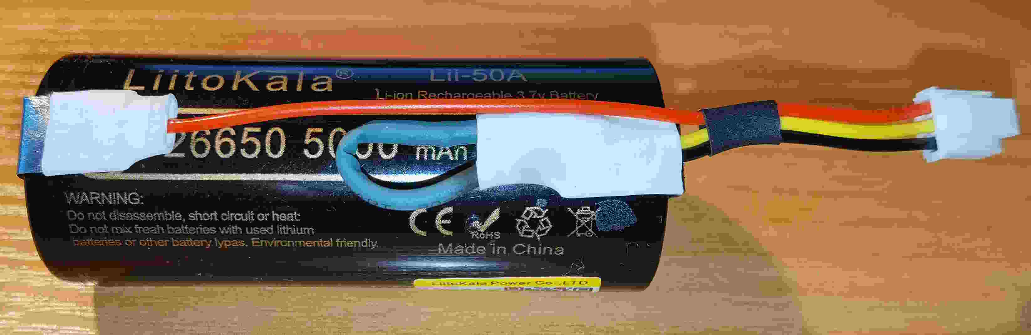

Залитый АКБ - пересборка с новой банкой и bms-платой..
Сообщение отредактировано WaS: Feb 22 2023, 14:10

Конкретно этот взял с какого-то старого акб, только проверил параметры mosfet'а и сопротивление терморезистора.

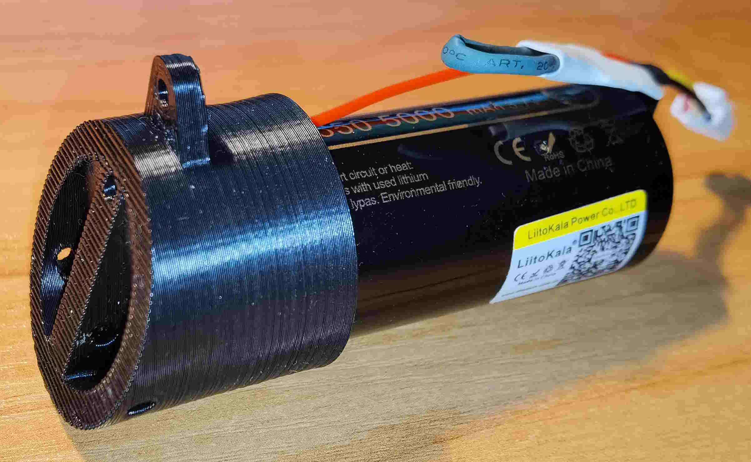

Я в прошлом году делал на заказ такой-же, но термоусадку взял потолще, аккумулятор в рукоятку стал помещаться четко по размеру, подкладки стали не нужны

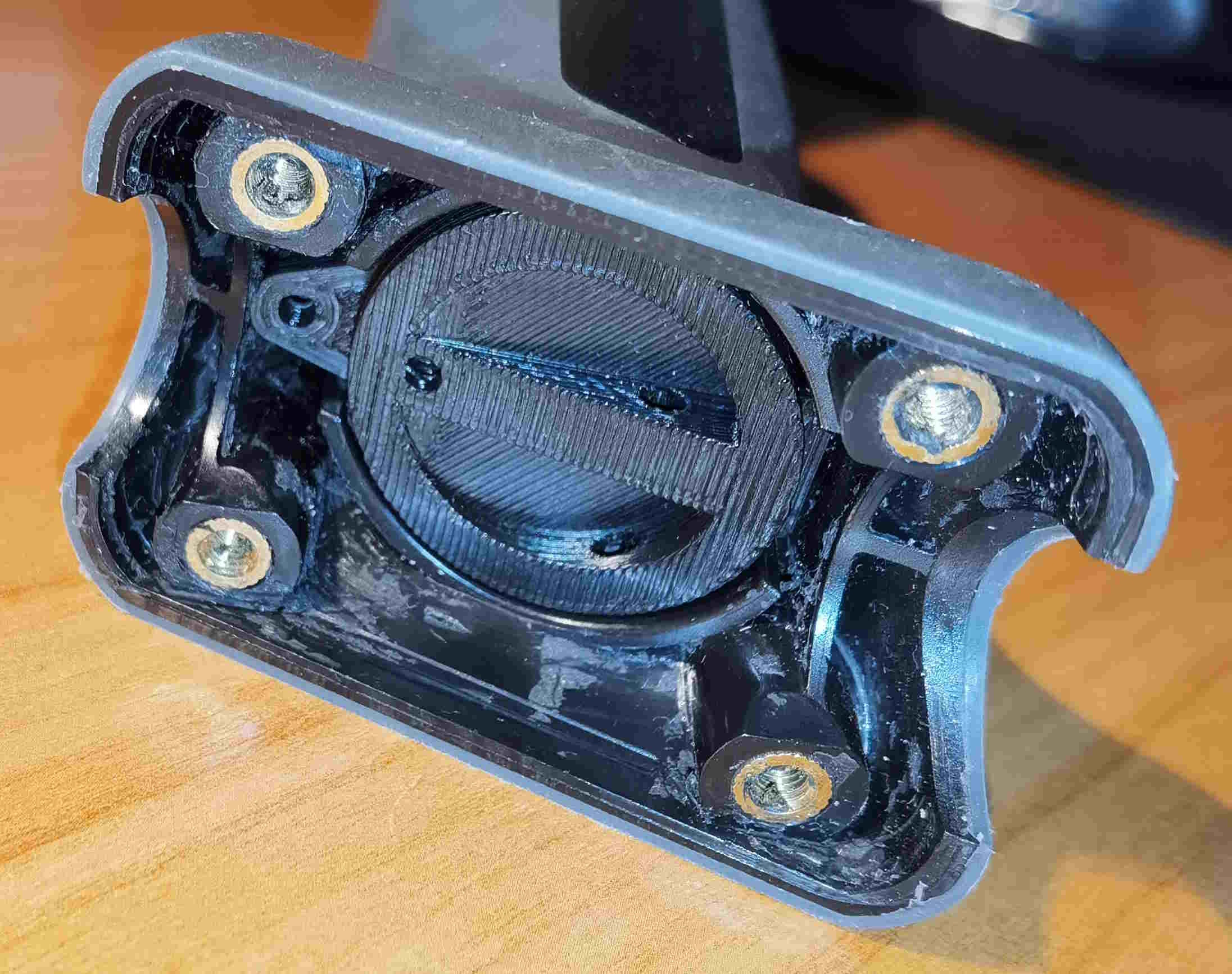

В связи с отсутствием нужной bms платы, сделал вариант с резистором на 9,8 кОм. Так сказать запасной аккумулятор для "горячей" замены на копе. Могу заряжать тремя способами: 1.Штатно, в приборе (заряд идёт до 4,16 вольт). 2. Стандартно в умной зарядке. 3. В ней же, но через штекер с переходником. Зарядник Литокала заряжает до 4,21 в. Колпачок-крепление аккумулятора распечатали на 3D принтере (специально без заводской водонепроницаемости). Мне она ни к чему. В приборе работает и заряжает нормально, рабочий диапазон примерно 4,16 - 3,2 v. Странно, но выдаваемая ёмкость старого, оригинального аккумулятора (два полноценных копосезона) примерно такая же как и новых Литокал (примерно 5200-5300 mAh). Выше писал о своих проблемах с индикацией при зарядке. А так как аккум нормальный, то связываю это с глюком в плате защиты. Но пока ни на одном из аккумуляторов это не проявляется.
