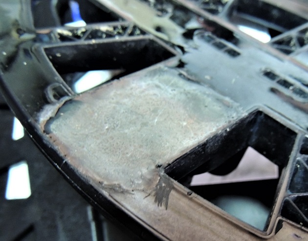

Смотрел видел Ю-Тубе про ПК-68. Сложилось впечателение, что подслой защищает радидетали, а не улучшает адгезию. Так как сам ПК-68 агрессивен к металлу и припою. Кроме этого не знаю, как этот ПК-68 пролазит в мелкие щели. Эпоксидка затечет очень хорошо и все запечатает. На фото залитая катушка, слой заливки в данной конструкции в минимуме меньше полмиллиметра. Катушка все время в воде. Залита простой ЭД20.

QUOTE(Fuma @ Aug 27 2022, 15:02)
Не смотрел видео, про подслой сказал из своего опыта - с ним адгезия силагерма заметно лучше.
Заливка катушек, понятно, эпксидкой ..никто и не спорит )
Силагерм для своих целей, эпоксидка для своих.

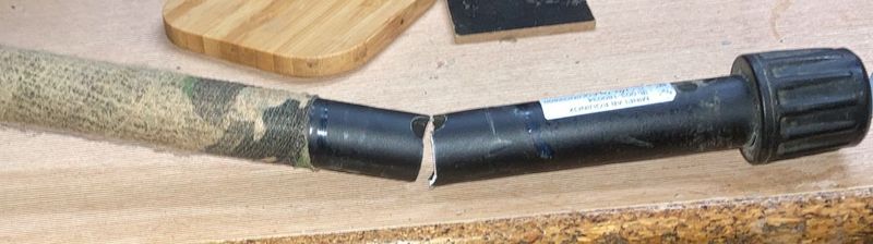

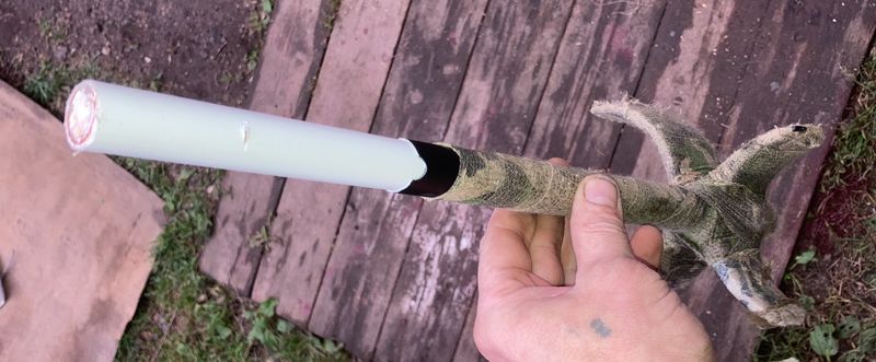

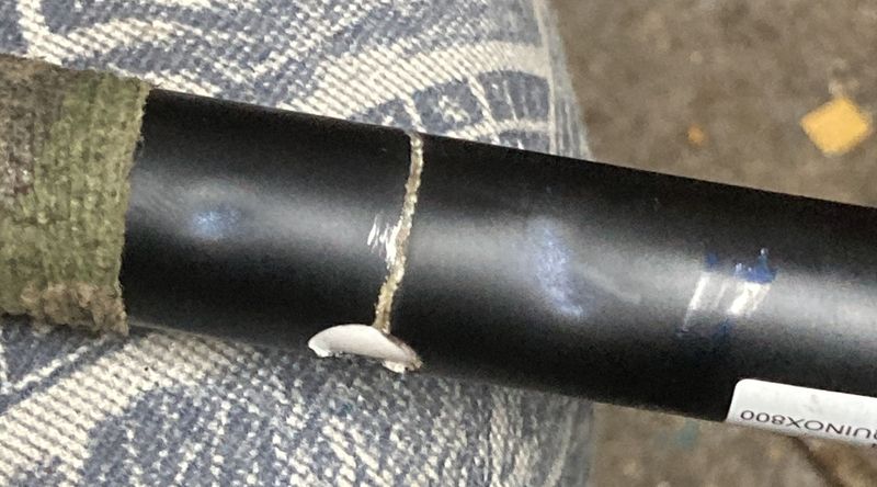

Ездили в лес с камрадом, он упал в буреломе, перелезая через него, вперед. Испугался, что ногу сломает, но обошлось, но сломал верхнюю штангу, как показалось в лесу в двух местах - ниже и выше рукоятки. Полевой ремонт был скотчем и веточками.
По приезде домой, оказалось что перелом один, вставил в трубку ППЭ трубу 20мм, она села внатяг и хорошо, в общем штанга починена.
По-хорошему внутрь трубы нужно стеклопластиковую арматурину запихнуть, но это в ближайшее время.
выглядит почти как новая, сколько продержится - отпишу как-нибудь.
