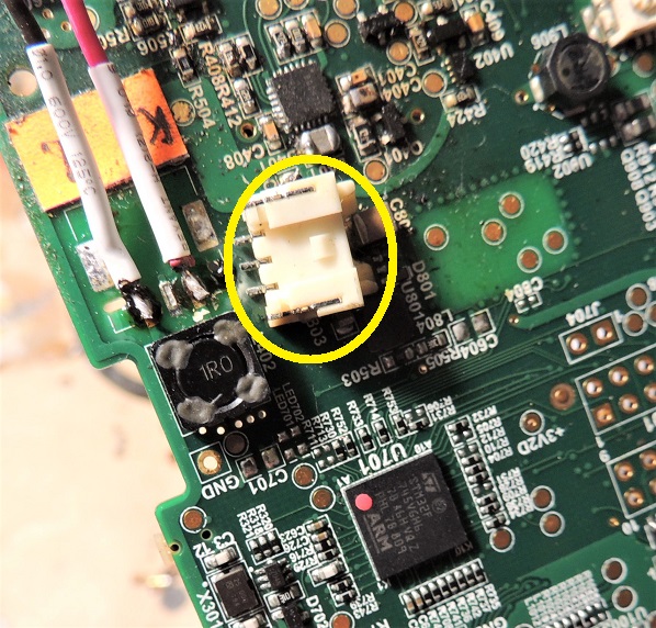

С катушкой V10 так и ищу. Не хочется и снимать. Достаточный захват и хорошая глубина. Переставил с Эквинокса, котрый со штангой от Терки на обычный. У того, который с выносным блоком питания случилась неисправность. Пропал контакт в разъеме питания, котрый на плате. Штекер я использовал купленный на АЛИ. Видимо лепестки там плохие, нет никакой упругости. По началу включался не с первого раза, потом и не со второго раза. Потом с 10 раза, и как то не включился совсем. Хотел сделать разборное подключение, не подобрал хорших насадок на штырьки. Потому отпаял разъем полностью и проводки припапаял. По линии амперы, амперы, а разъем, еле еле контактный.

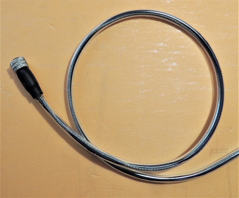

Кабель ставлю такой, как на фото. На перегибы более надежный, чем родной. Разъем или оставляю старый, если нет трещин по зажимной гайке, или ставлю с АЛИ Експреес. На фото разъем взятый со старого кабеля. По цене в личку пишите.

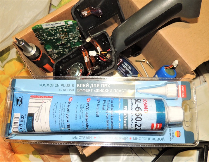

Да услышал, записал, взял на вооружение. Спасибо. Прошелся по нашим магазинам, конкретно этот герметик не попался. У нас сейчас не все есть, что раньше было. Полиуретановый герметик, как и любой другой герметик, служит для покрытия поверхности, и герметизации. Есть сомнния по поводу адгезии к пластику. Если найду, куплю, буду пробовать.

Этот клей Космофен предназначен для приклеивания различных элементов на окна и подоконники из Поливинилхлорида, поэтому клей всегда белого цвета. Никакой гарантии от растрескивания и потери свойств при воздействии на него ультрафиолета нет. Просто растворенный белый ПВХ. К тому же, промазанный белым клеем черный корпус Эквинокса - тот еще колхоз. Может кому-то в Белоруссии это нравится, но так делать - себя не уважать. Мое мнение: делайте дихлорэтан погуще, а потом после засыхания еще раз по шву, но уже жидким клеем
А чего ты Беларусь трогаешь? Где это видео или что там про заклейку Эквинокса этим клеем?
Дихлорэтан растворённый с пластмассой после засыхания становится хрупким и колким. Как с детства привыкли самолётики и кораблики клеить, так и сейчас не можете шаг в сторону ступить. И да , лично я не применяю для заклеивания шва Эквинокса этот Cosmo

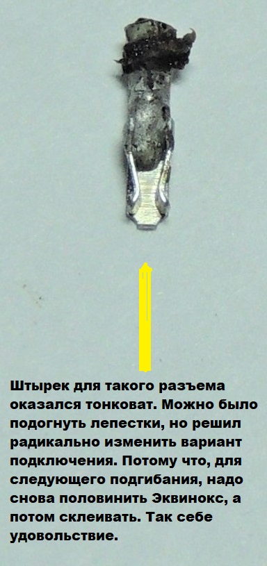

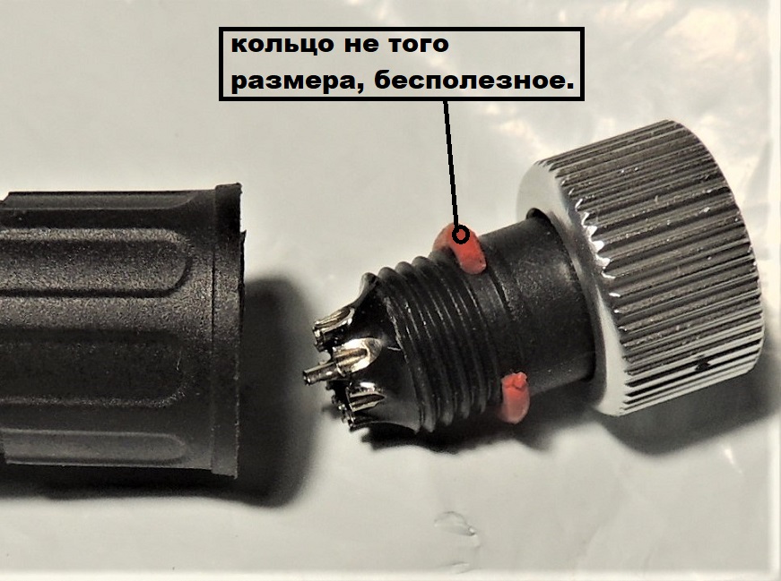

Если расклеивать и склеивать, и чтобы корпус оставлася целым, думаю клей должен быть не активным к пластику. Но адгезия должна быть хорошая. Может такое быть? Купил Т-7000 поробовать. Приедет нескоро. Где еще необходим клей для Эквинокса? Да в разъемах. На фото разъемы, на котором подписано не очень это IP67, а тот на кором порвана резинка, IP68. Но резинка порвана, не я ее порвал, она рвется из-за того, что не того размера. И разъем уже становится никакой не IP. Заполнял эти разъемы герметиком Момент, но он не прилипает к стенкам, и вода есть. Лучший вариант заливать наглухо эпоксидкой, но хотелось бы чего нибудь попроще. Но чтобы хорошо прилипало и не пропускало воду.
