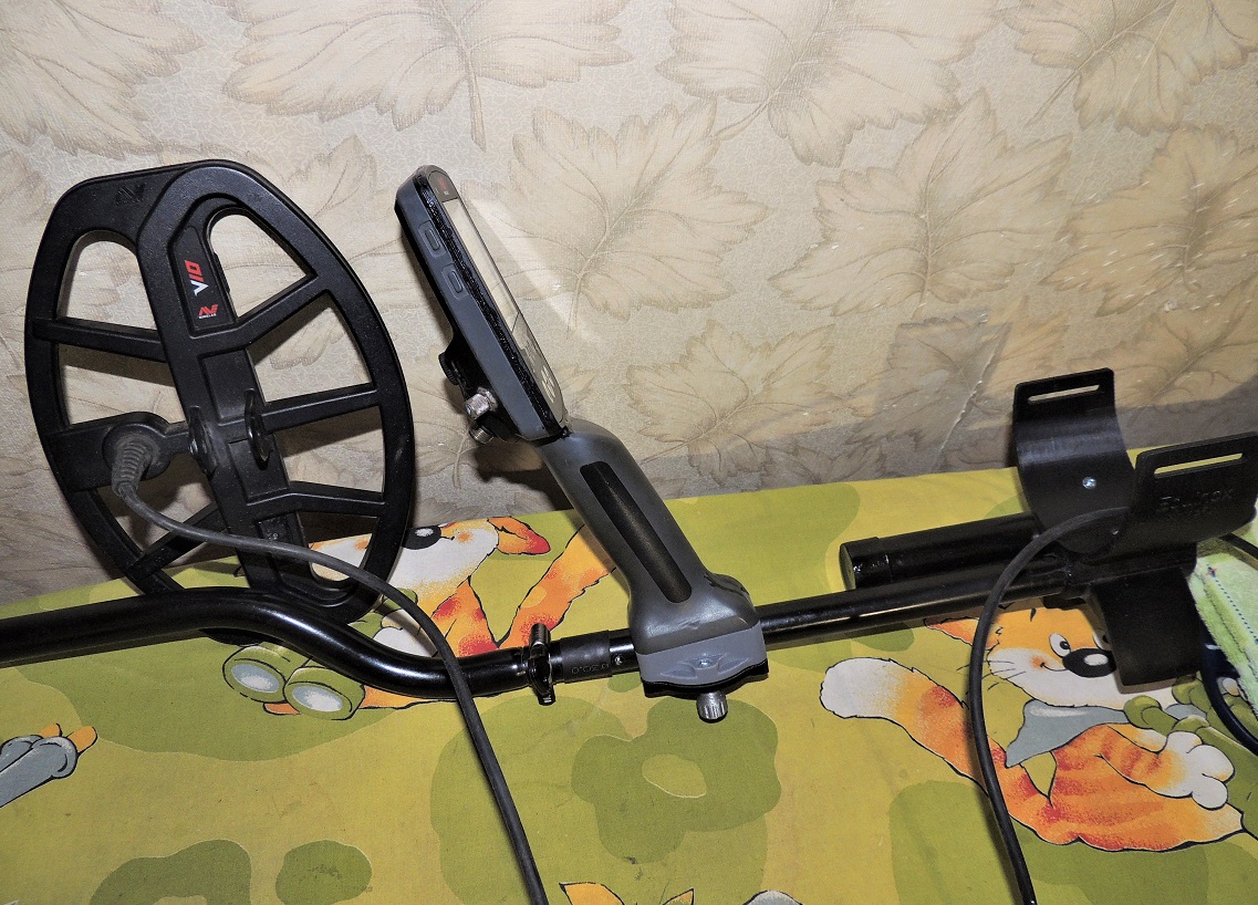

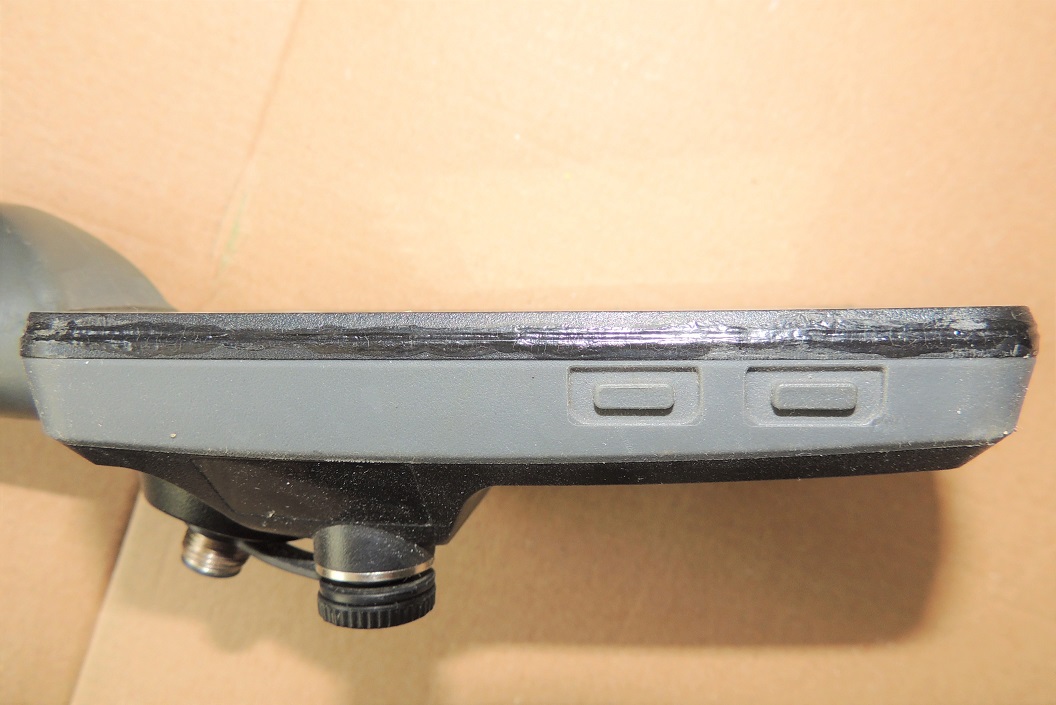

Даже склеивая Эквинокс один раз, без дополнительных примочек не обойтись. Для склеивания, считаю, лучше использовать не какой то секретный клей, а незаменимый в этом случае дихлорэтан. Быстренько намазал кисточкой места склейки, и прижал панель куском пенопласта с помощью пластиковых зажимов. И обязательно нужна проверка. Для обычного варианта трубка с резиновым кругляшом, который герметично вставляется вместо аккумулятора. Блок в стакан, в трубку подавать воздух, и смотреть бульбышки. В глухой блок, в котром не будет прокладки для выравнивания давления, вкручена трубка автомобильного ниппеля. После закручивается колпачком. Только что заклеил, и пдумал, а не сделать ли фото. И сделал.

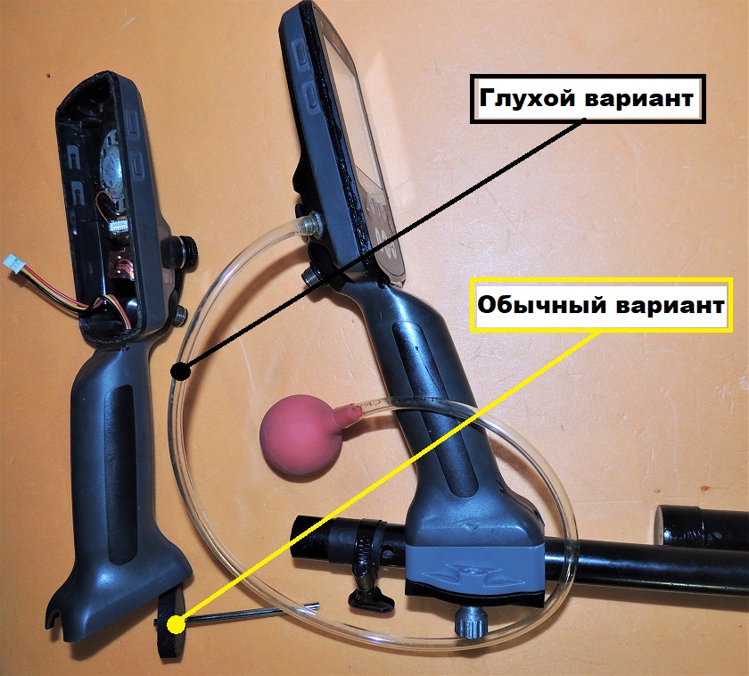

Макать в стакан непроверенный корпус по-моему очень рисково. А если натечет тебе сразу на плату? Правильнее, мне кажется, мыльным раствором промазать по соединению, как делают в шиномонтажках

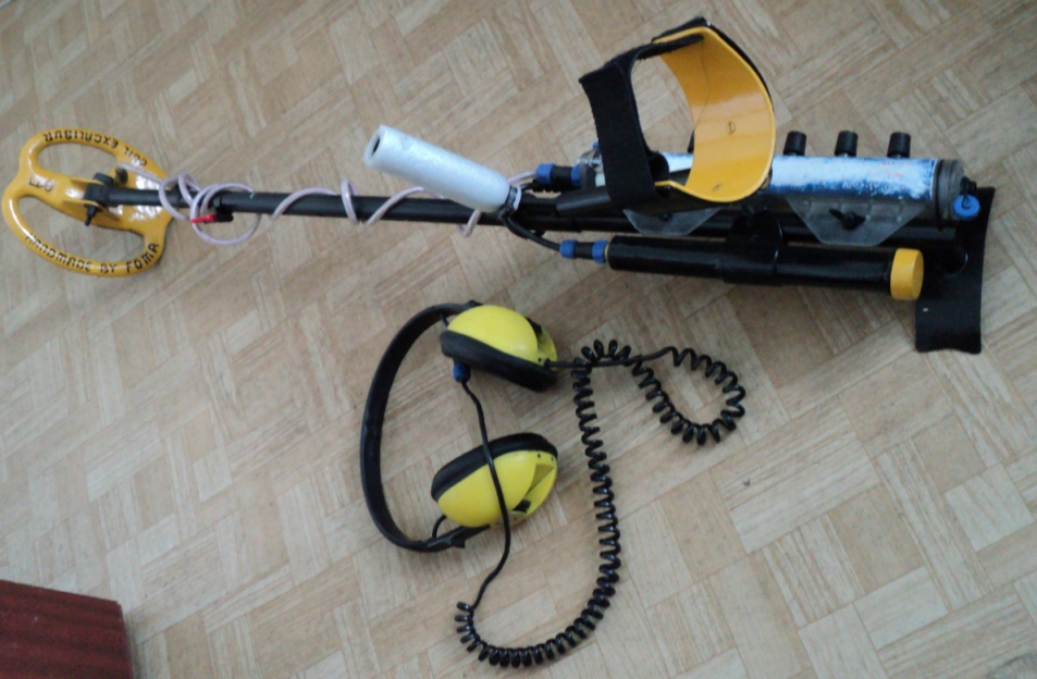

QUOTE(Fuma @ May 28 2022, 10:58)

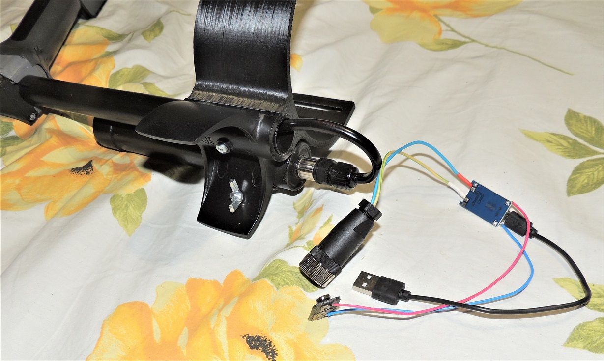

Планы были большие. Но подверглись упрощению. Вместо аккумулятора в ручке, вынес аккумуляторы из ручки. Без плат защиты, заряжаться будут сторонней платой зарядки, через разъем, котрым и подключаются к прибору. Блок аккумуляторов снимается, так то каждый раз не надо прибор притаскивать домой. Получилась  хорошая развесовка прибора.  Блок герметичный(надеюсь), разъемы герметичные. 2 штуки 26650 параллельно.
Что-то мудрено слишком
Fuma
post Jun 14 2022, 09:06
Создана #264
Сообщений: 2,251
Пользователь №: 11,796
Репутация: 1436 кг

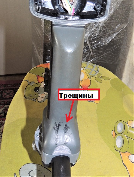

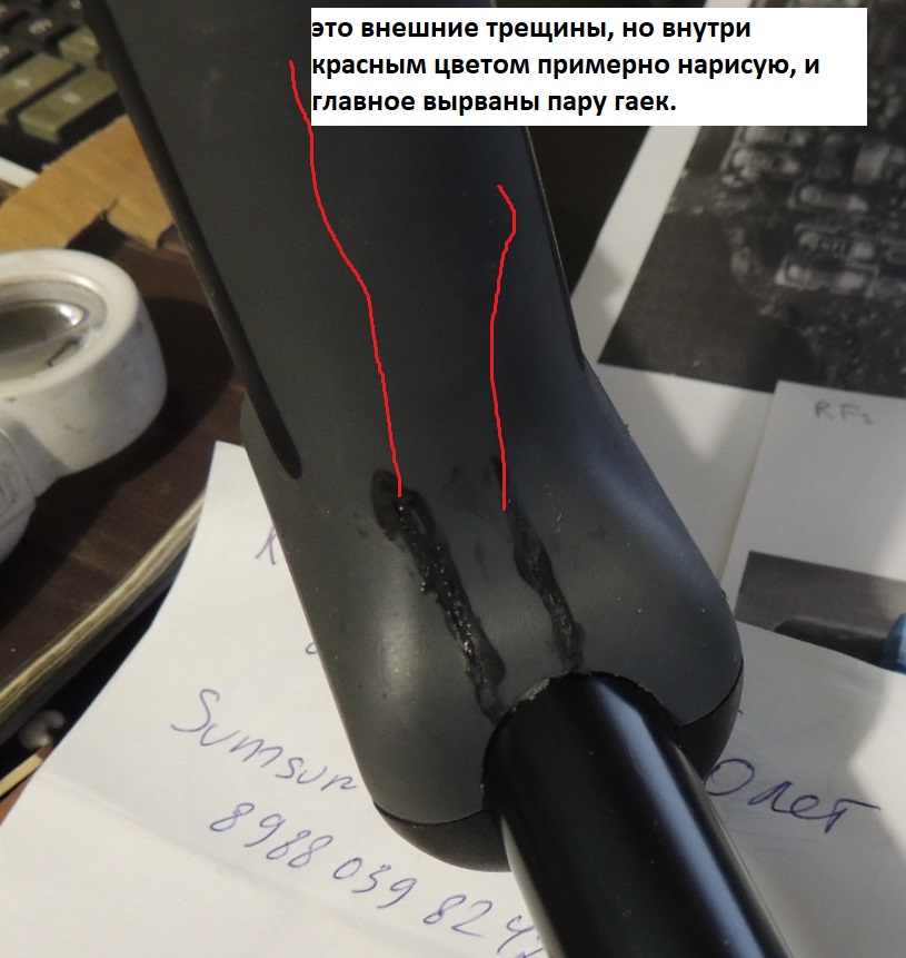

Мудрено? Ручка расколота, через нее и потекло. Пытался клеить, там как раз два слоя пластика, протекло сразу. Потому ручку заглушил полностью, проводки питания вывел. Предложите более удобные варианты. Как эта конструкция будет работать, еще не пробовал.
Проверка, сначала можно и напенить мылом. Но окончательно без воды не обойтись. Потому что малые отверстия мылом не заметишь. В воду опускать под давлением воздуха. Тогда воздух будет выходить, а вода заходить не будет. Увидел бульбышки и вытащил. В прошлом году заклеил по быстрому блок(на фото). Лето, осень пролазил в воде. Были опасения, но проблем не было.

Не знал, что ручка треснута. Тогда, может проще было залить эпоксидкой переход от ручки к блоку, а сам аккумулятор вместе с разъемом поместить в виниловый пакет. Это будет аккуратней и проще, чем делать выносной контейнер.

QUOTE(Fuma @ Jun 15 2022, 19:04)
Как то у меня в голове не сочетается аккуратно и пластиковый пакет. Его еще надо как то всунуть и ка то герметизировать. Хотя вариант быстрый  и возможный. Но  через выносной блок собирался и наушники приделать. Но подключиться к наушникам без дербана(как оказалось), котрый не хотелось начинать, не вышло. Блок сидит крепко, создает положительную развесовку прибору. Откручивается барашком, заряжается от смарт зарядки. Откуртил блок, и не надо прибор тащить домой. Кроме всего там два аккумулятора 26650, а не один. А два больше, чем один.
Все же предпочтительнее на мой взгляд менять аккумуляторы, чем заряжать в блоке. Долго придется (курить) пока два 26650 зарядятся полностью. Сменные элементы удобнее во всех отношениях.

Делать блок для аккумуляторов по типу китайского фанарика. Делал я так на Ескалибуре. Было три 26650. но менять их было нечем, потому что всего у меня было три 26650. Ескалибур работал практически все лето, при моих условиях поиска. Родная система дохла постоянно. Когда система закручивается и откручивается, всегда есть вероятность протечки. Сейчас у меня так же всего два штуки 26650. Опять же менять нечем. По типу моего пользования прибором, устраивает долгая зарядка. В этой системе главное, чтобы не текло.

QUOTE(Fuma @ Jun 15 2022, 20:04)
Нормально в ручке все помещается. Если убрать уплотнитель, то свободного места будет достаточно. Пакеты спаиваются элементарно. Два аккума 26650 для Эквика - это излишек, по-моему. И одного за глаза всегда хватает. Двумя такими мощными можно автомобиль завести, и зачем еще лишнюю тяжесть на прибор навешивать, по-моему это совсем не обязательно
