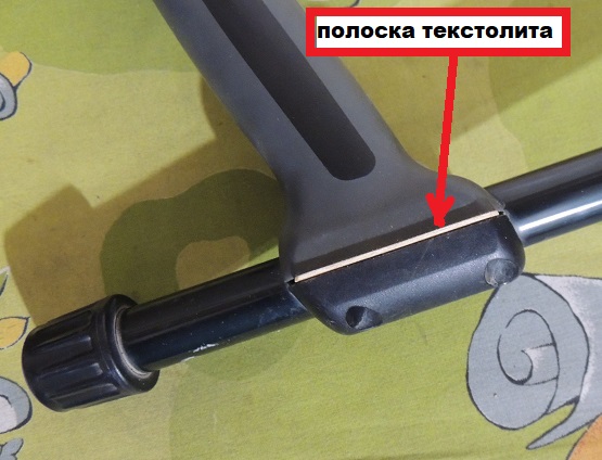

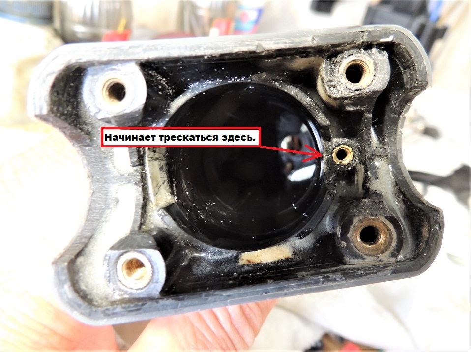

У меня три блока. И проблема только в ручке у двух. Один целый. У этих двух проблема в трещинах в ручке. Трескаться начинает с малой трещинки. И заделать ее уже не просто. Она встречается часто, потому что такая конструкция ручка-штанга. Тот блок у котрого ручка вообще вся потрескалась буду делать без аккумулятора.

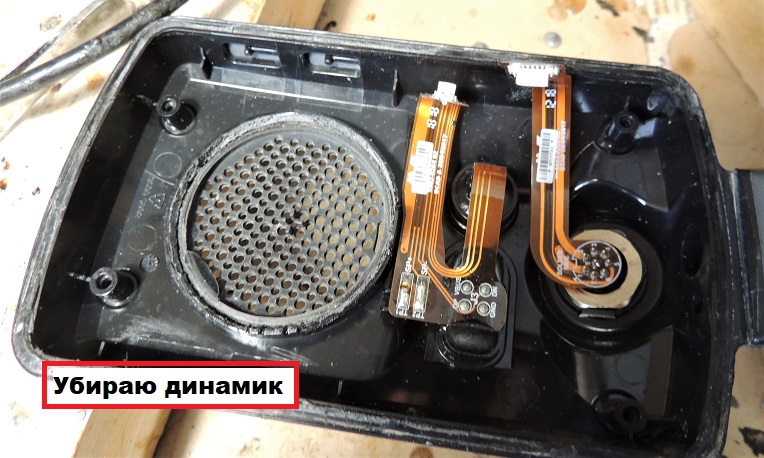

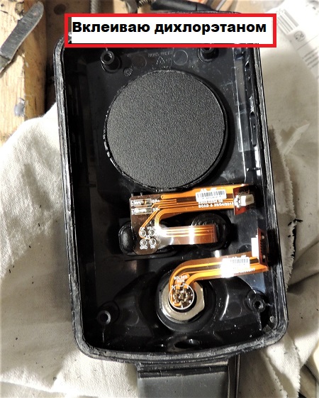

Начал с блока. Вытащил динамик, заклеил пластиком. Выведу питание и подключение к наушникам в отдельный блок. Все это с минимальными изменениями и перепайками. Главная проблема герметичная коробочка для аккумулятора. К нему будет подключаться и зарядка и наушники через всего один разъем. По очереди.
Текстолитовая вставка поможет снизить количество протечек тем, у которых еще не потек. Или советую купить быстросъем. Его достоинство такое, что нет давления на середину ручки, от которой она и трескается. При правильной его конструкции, винтики можно затянуть покрепче.
Те трещины через динамик, или через кнопку это уже сами поломали. Можно дырку в динамике проковырять ради интереса. Многие всталяют прокладку из силикона, что делать КАТЕГОРИЧЕСКИ НЕЛЬЗЯ и динамик может просто порваться от давления. Сначала пощелкает, а потм тресь, он же нежный. В нормальном Зквиноксе внутри нет никакого давления. Потому он так и наызвается EQUINOX. А вот с конструкцией ручки косяк, ведь дай человеку русскому ключик для закрутки, затянет так, что мама не горюй. Даже и махать не надо, трещина уже есть.

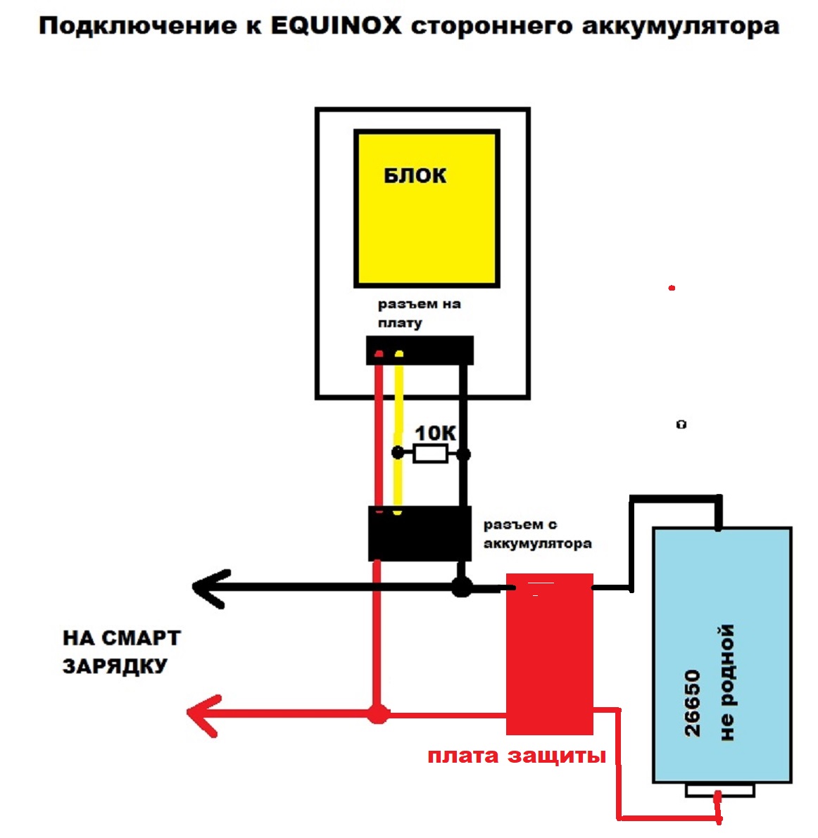

Себе я впаял резистор , со стороны блока, наружу вывел 2 провода. Очень удобно, работает год.   АКБ заряжаю от внешней Смарт зарядки.
Номинал 9.5 кОм   , впаять между желтым и черным. На красный и черный цепляешь новый акб. Старый просто обрезать.
[attachmentid=5267365]
Нарисовал схему этого подключения. Два вопроса:
1. Будет заряжаться аккумулятор от магнитной зарядки в блоке при таком включении, с миганием светодиода, и его загоранием в конце зарядки?
2. Можно ли подключать внешнюю зарядку, не отключая аккумулятор от блока?

QUOTE(Fuma @ Sep 27 2021, 22:53)
Сергей, в схему лучше добавить платку-защиту от переразряда(перезаряда). Её можно разместить на самом акб.
От родной магнитной зарядки будет заряжаться штатно. Но из-за замены терморезистора на обычный, лучше ограничить зарядный ток - заклеить контакты D+ и D- на магнитной площадке(ток зарядки будет ограничен 0,5А)
Внешнюю зарядку можно подключить без отключения акб от блока - главное чтоб на контакты акб выдавалось стандартное напряжение(не больше 4,2В)

Такую платку подключить перед аккумулятором. Таким образом? Переделал картинку.

QUOTE(Fuma @ Sep 27 2021, 23:17)
Да, на схеме правильно..
На первом фото платка сразу с защитой и зарядкой.
По умолчанию на ней установлен ток зарядки 1А, но при таком токе сильно греется 8-ногая микросхема(рядом с разъёмом). Лучше настроить ток 0.5-0.6А,(резистор R3, в даташите на микросхему есть номиналы).
Сообщение отредактировано WaS: Sep 28 2021, 00:13

QUOTE(WaS @ Sep 28 2021, 01:09)
Пусть нагревается, теплоотвод от нее небольшой сделать - и нормально. Ток 500 мА будет этот аккумулятор целый день заряжать

QUOTE(Камертон @ Sep 28 2021, 09:38)
А смысл рисковать блоком, выжимая максимум из дешёвого зарядника?
Для зарядки током от 1А, лучше купить нормальный модуль ЗУ.
