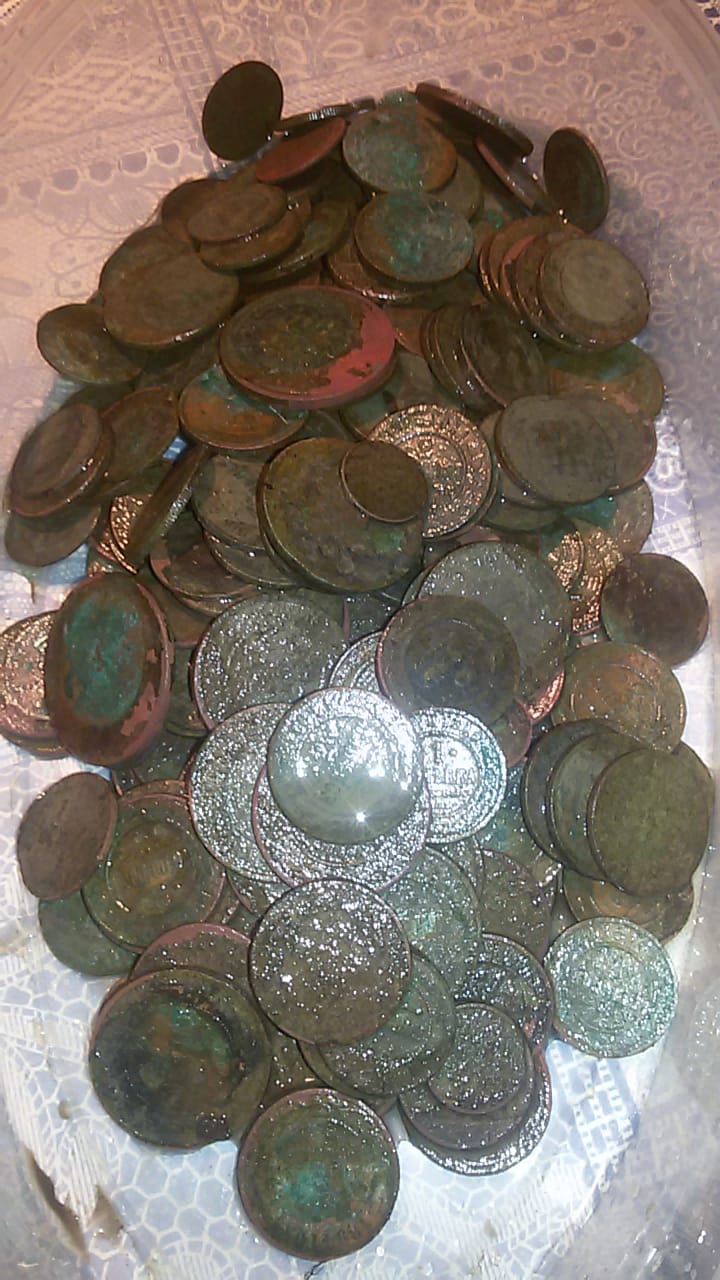

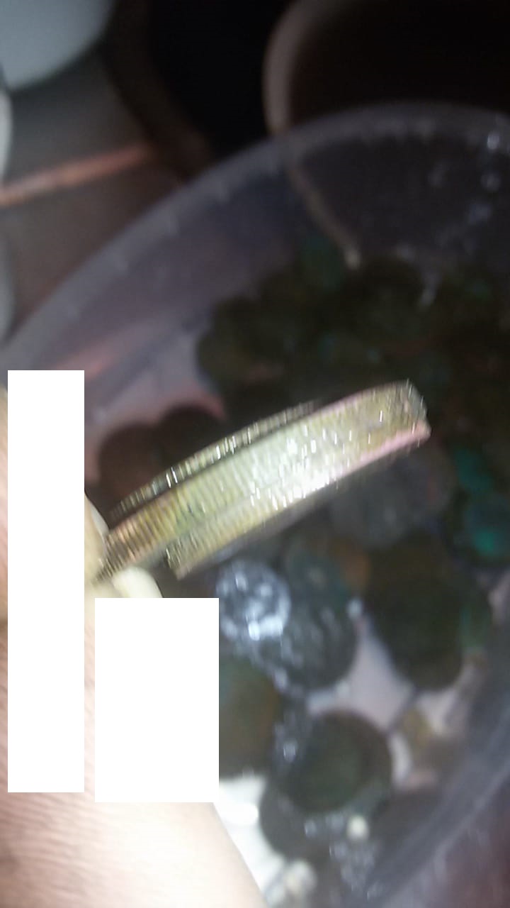

Приветствую,уважаемое сообщество.Попалась "закладуха" -197+8 рядом .Видимо, хранились завернутые в бумагу, так как лежали плотно прижатые-слиплись .Монетка к монетке.Опущу дикий восторг при находке,который сменился некоторым разочарованием.неравномерные окислы(да же скорее патина) в местах длительного соприкосновения с другими монетами, пока не победить.
Есть ли решения? Как выровнять цвет.довести, так сказать, до однородного оттенка?
Ортофосфорной кислотой и аммиаком пробовали -не помогло.
ps
лежали не глубоко-15 см от поверхности.
зеленая коррозия на трешке, все еще присутствует.

Всё снесёт , просто развёл водой , а так вот в чистый гель кинул .
По поводу пальмы то оно всё тоже что и в мыле просто сырьё пальма , а рулит каустик которого в мыле нет и трилон .

smile.gifкапусту закинула в саниту,
а петровскую в чистый аммиак.Результат размещу.
