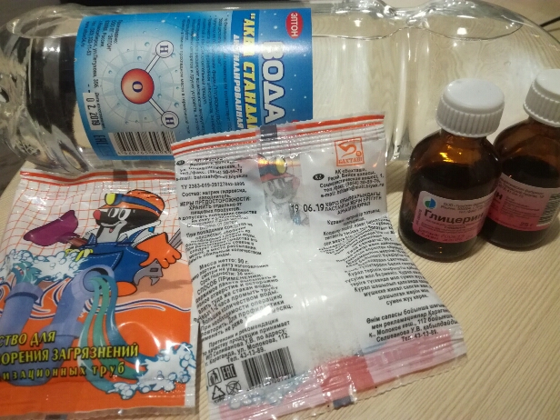

Рецепт ТЕХ-45-
едкий натр-20 грамм
глицерин-40 мл
вода дистиллированная-до 1 литра
Правильный ?

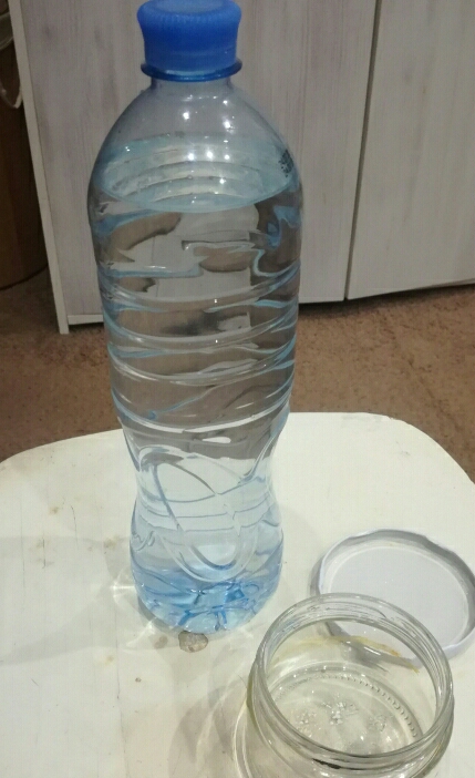

Как говорится "не проверишь,не узнаешь."Купил за сущие копейки ингридиенты и если не получится средство то сделаю профилактику каналыги дома.На самом деле я и не уверен что получится тех45 ,но принцип то чистки должен быть примерно таким же.
В общем то я и сразу намешал этот коктель.Правда с легка изменил вес ингридиентов ,т.к. лицирин 25 мг я вылил два бутылька ,а крота высыпал 25 примерно грамм, ну а воды литр и оставил

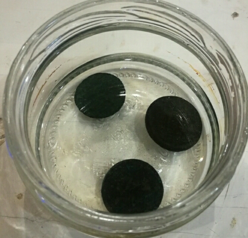

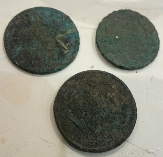

Друг мне давал на пробу тех 45 ,по этому имею представление как он действует, Попробую на какаликах с разных трех мест и соответственно разных почв. Ну а что из этого выйдет выложу фотоотчет.
Залил,время засёк,ждемс🙏

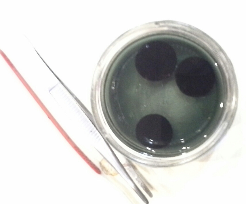

Час долой,результат пока ни как не схож с тех 45 который я пробовал ранее. Оставил до утра ,а это примерно 8 часов, В общем то что будет по друоому это точно. Вывод такой ,что если бы было все так просто ,то наверное он бы не стоил денег,причем не малых.

QUOTE(IgorPetin @ Sep 25 2019, 18:29)
Так рецептов много . Вместо глицерина - применяют винную кислоту , на соседнем пропорции есть . А так же раствор глюкозы . Хрен знает - чего там в этом Тех 45 - судя по маслянистой жидкости - щёлочь однозначно .
С винной кислотой - по моим наблюдениям , реакция идёт быстрее - поле сглаживается, так как размягчаает верхнюю часть патины , при трении в это время щёткой - поле начинает блестеть . А вот где поле съедено - открываются ямы не лицеприятные . Но ...об этом предупреждали , что не для какалов такое средство .
Хотя с винной кислотой мне больше понравилось - быстро и поле гладкое . С водкой и глицерином - дольше , и краторы контролируя процесс можно избежать . Но , смысл - в краторах - та же бяка , только не успела раствориться .
